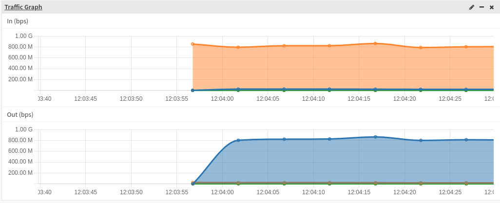

Deze ochtend nog eens een snelheidstest gedaan met de modem (in router mode) met opnsense er achter:dean3009 schreef: 11 okt 2023, 13:58Is je snelheid al wat verbeterd? Had je daarvoor ook 1 Gbps bij Telenet (om te kunnen vergelijken)? Misschien overbelaste node.keerekeerweere schreef: 10 okt 2023, 21:17 Correctie om 22u41: speedtest naar Orange BE : 604/46
Correctie om 22u45: speedtest naar Orange BE : 654/46
Blijkbaar al wat vooruitgang.
- * weekdagen 22u41 naar Orange BE : 604/46
* weekdagen 22u45 naar Orange BE : 654/46
* we/zat/ochtend 9u15 naar Combell: 873/45
* we/zat/ochtend 9u20 naar BOUYGUES TELECOM: 110/46
* we/zat/ochtend 9u22 naar SFR Lille: 90/47
* we/zat/ochtend 9u23 naar Lafibre.info: 92/47
* we/zat/ochtend 9u23 naar KPN/AMS: 125/47
- Berichten: 2398
- Bedankt: 155 keer
- keerekeerweere
- Berichten: 277
- Locatie: Opwijk
- Bedankt: 27 keer
bestand van 100MB ging traag aan 4-5MB/sec (40-50Mbps)
bestand van 10GB ging aan 24-26MB/sec (240-260Mbps)
tele2 ams staat niet tussen de speedtest.net locaties
Interessant is deze richting Estland: 600/45 Tele2 Eesti, Tallinn

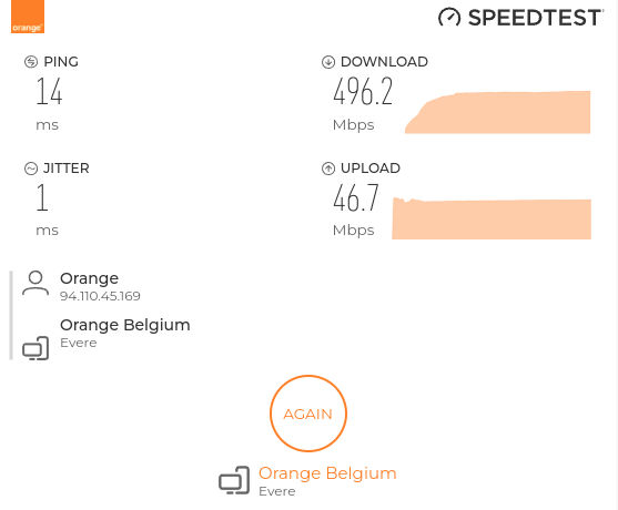

op een rustige zondagochtend, speedtest (via ethernet):
649/47 Orange naar Orange Evere
753/47 Orange naar Orange Parijs
802/47 Orange naar Telenet Mechelen
97/47 Orange Proximus Brussel
Alles wat buiten Orange/Telenet gaat, haalt geen snelheid of wordt afgeknepen
De meerprijs t.o.v. 400/40 abo is er nauwelijks.
bridge mode gelaten voor wat het is, telkens terugval naar volledige router mode met cgnat.
op dit moment router mode, met publiek ip (zonder cgnat), ach ja het werkt zonder dat het er plots uitvliegt tijdens een teams call

In principe handelt Orange alle dataverkeer vanaf de Telenet/Wyre-centrales in Roeselare, Gent, Hoboken, Mechelen, Asse en Hasselt richting uitgaande binnenlandse of buitenlandse verbindingen volledig zelf af.
Maar zoals altijd op coaxkabel: testen doe je best om 3u 's nachts om verzadiging op coaxkabel uit te sluiten.
Zondagvoormiddag in een regenachtige herfstvakantie lijkt me geen rustig moment als veel kinderen aan het videostreamen zijn.

klopt, maar hier ligt het niet aan de coax kabel.raf1 schreef: 29 okt 2023, 11:34
Volgens de cijfers haal ik tot de orange / telenet punten goede snelheden en daarbuiten niet meer.
Eerder een geval van peering en transit beperkingen volgen mij.
zal eens de traceroute moeten bekijken, maar het lijkt er toch veel op.

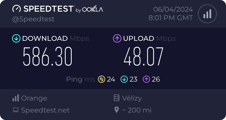

Ik heb al enkele jaren Orange internet + 400/40 boost (Wat nu Zen Fiber heet). Maar sinds vandaag haal ik 500/50. Nog iemand?
Ik heb nog de oude Docsis 3.0 modem (TCG300)
Getest met verschillende apparaten zowel bedraad als wifi

Kwam daarnet thuis en geen internet, geen DNS, modem herstart en Mikrotik router herstart.
Ik zie nu ook op mijn modem dat ze hem terug uit bridge mode hebben gezet en wifi terug hebben geactiveerd en vanalles op firewall niveau hebben zitten knoeien + NAT terug hebben geactiveerd (dus double NAT).
Ik zie ook niet goed in waarom ze op de wifi interface moeten kunnen, ik heb deze bewust uitgezet omdat ik mijn eigen wifi accesspoints heb.
Probleem opgelost, maar ik haal nog steeds - net zoals voorheen - mijn snelheden niet.
Nu gaat het 500-600mbps, maar de afgelopen dagen meermaals 200-300 en enkele dagen geleden zelfs even maar rond de 100mbit download gehad - met een 1GbE abo in die mate zelfs dat mijn dochters kwamen zeggen dat "de wifi brak was". (soortgelijke resultaten op fixed fiber connection op pc en direct achter de modem met kabel).
850 mbps kan ik nog accepteren, maar dit is toch al te belachelijk!

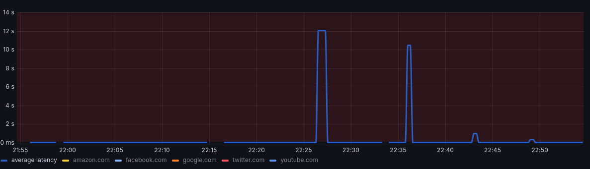

Sinds een paar dagen is het hier van kwaad naar erger gegaan met de kwaliteit van de verbinding en nu ook de verbinding zelf.
Om de zoveel tijd is er een enorme vertraging op de verbinding. pings die naar 5 seconden gaan.
Maximum snelheid die ik nu haal is 150Mbs down en 17Mbps up.

Nog een packet loss grafiekje: Ligt het aan de modem, een plotse verandering aan de coax kabel, een overbelaste node met kuren, .... Ik weet het niet meer, op naar de volgende helpdesk call.

Eventjes wat testen gedaan, niet het ideale tijdstip met studenten en verkiezingen. (streaming, resultaten, nieuwsjes)splinterbyte schreef: 04 jun 2024, 22:08
Added in 2 hours 28 minutes 13 seconds:De speeds zijn dan toch verbeterd nu, althans bij mij (bridge), zelfs 's avonds en internationaal:keerekeerweere schreef: 14 okt 2023, 09:18 Deze ochtend nog eens een snelheidstest gedaan met de modem (in router mode) met opnsense er achter:
via de Orange Speedtest, die volgens mij een CAP heeft op 500Mb en dan Orange nationaal en internationaal: Misschien nog eens een poging doen om naar bridge mode te gaan.
Ter info:
1. sinds een paar weken van 4G backup overgeschakeld naar een backup via edpnet vdsl, zolang de promo daar duurt. Ik had eventjes genoeg van modem of verbindingsperikelen en eindig 4G gigabytes.... Totnogtoe al 2x van pas gekomen voor thuiswerken en/of studerende jeugd. vdsl lijn kon vroeger 100/40 aan, maar geraakt nu niet hoger dan 75/35, maar 75/35 is beter dan een 4G gigabytes die er door vliegen en kabelmodem of verbinding die raar doet.
2. ik blijf de speedtests onbetrouwbaar vinden, speedtest gaat van laag naar hoog, downloads via CDN vliegen erdoor aan (bijna) volle snelheid.
