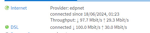

Maar regelmatig valt die muziek uit en valt mijn intrnetverbinding met de muziek dadio vai een Marantz NA 7002 (internet radio) uit.
Ik heb al maanden dit gerapporteerd aan calm radio maar deze zegggen nu...kijk eens naar je internet provider
en inderdaad, afgelopen nacht werd ik wakker omdat de muziek uitgevallen was om 1:23 en moest ik opstaan.
En nu kijk ik naar mij DSL verbinding en deze weas gereset (door EDPnet) om 1:23 !!!
Dus het ligt aan EDPnet die mijn lijn snachts reset.
Kan dat voorkomen worden of is er een setting in de Fritzbox 7490 die dit toelaat ?
Bedankt voor jullie hulp.

ligt niet aan edpnet (zij verbreken geen sessies normaalgezien)... maar het kan best wel zijn dat je die optie aan hebt staan in je fritzbox.
daar is namelijk ergens een optie om elke nacht om x uur de verbinding even vlug te verbreken, een optie die er is om vroeger zo de 24u-disconnect "te plannen" wanneer het jou uitkwam.

Daar ga ik ook van uit.Splitter schreef: 18 jun 2024, 19:17 ligt niet aan edpnet (zij verbreken geen sessies normaalgezien)... maar het kan best wel zijn dat je die optie aan hebt staan in je fritzbox.
Kijk bij Internet > account information > Connection settings > Change connection settings > Maintain permanently (recommended for flat rates) en danconnected since 21/03/2024, 12:20
"Delay disconnection by provider to the period between " afvinken.

ja ik heb die DELAY DISCONNECTION BY PROVIDER TO THE PERIOD BETWEEN (1-2) afgezet.
Die stond inderdaaad aan.
Even kijken of ik die onderbrekingen nog steeds krijg rond 1:22 a 1:23 snachts.
bedankt man !!

Je zal geen onderbrekingen meer hebben.
Hier is het nu: Connection up-time: 132 days, 3 hours, 1 minute, de enige onderbrekingen zijn stroomonderbrekingen of firmware updates.
Goed dat het opgelost is.
