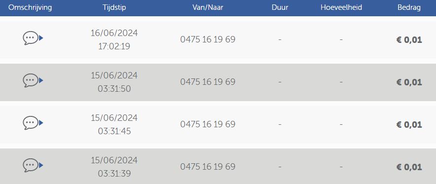

Toevallig zie ik nu net hetzelfde, gisteren 3x binnen een paar seconden (midden in de nacht) en dan daarstraks nog 1x.
Niks terug te vinden in de 'Berichten' app van uitgaande SMS-en.
De bestemmeling zit niet in het JIM verbruiksoverzicht van de voorbije jaren (voor gisteren).
Nr. zit ook niet in mijn contacten en is mij volledig onbekend.
Simkaart gebruik ik zelf enkel voor data.
Die 4 cent is natuurlijk niet het probleem, wél dat er nu plots 'iets onbekend' SMS-en zit te versturen vanuit mijn smartphone!

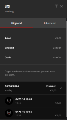

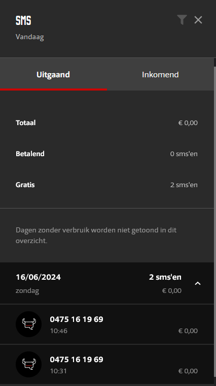

Net ook eens gekeken op mijn "My Viking"
Ik heb vandaag 2 uitgaande sms naar datzelfde nummer (10.31 en 10.46) :-)
Gratis (gezien binnen de belbundel) ...
