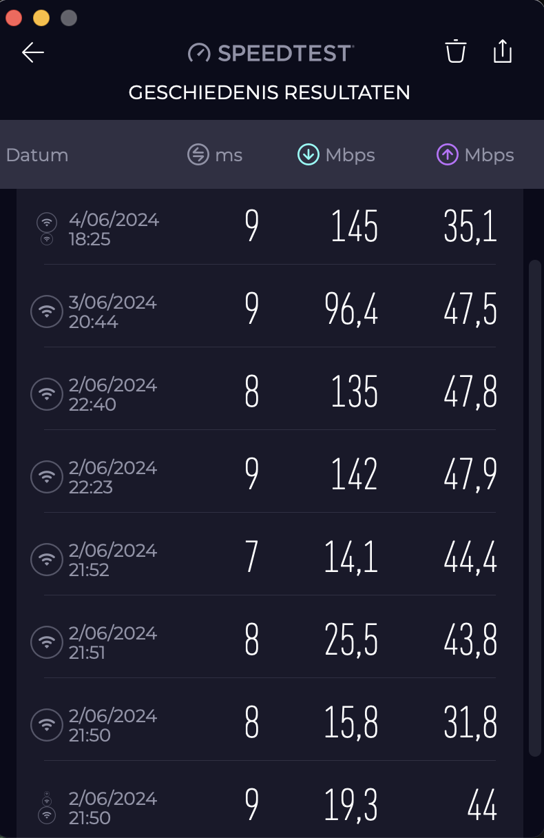

Ik heb sinds vorige week dinsdag Fiber XS bij edpnet. Dit loopt meestal zeer goed (snelheid tegen de beloofde 150 Mbps), maar som daalt hij naar ca. 90 en soms zelfs onder de 50 en ronde de 10. Zie screenshots als bijlage.
Ik had in het begin het idee dat dit kwam door een slecht contact aan de net geplaatste ONT: bij de minste beweging van het bakje of de kabel gaat het lichtje van GET1 uit (ik was een switch aan het installeren en met het bewegen van de kabels daarvan, bewoog die van de ONT -> Fritzbox ook een beetje). Wanneer ik de kabel dan nog een extra duwtje gaf, leek het opgelost. (Ondertussen al verschillende kabels geprobeerd.)
Het probleem lijkt zich nu echter ook te stellen zonder dat de kabel bewogen is.
Kan dit effectief aan de ONT liggen? Het is nog een "oude" vierpoorts...
(Speedtest geeft vreemd genoeg soms Orange weer als provider ipv edpnet...)
Probleem: wisselende snelheden

aan de ONT lijkt me sterk (niets is onmogelijk, maar het is niet erg waarschijnlijk)
- zeker dat het de snelheid is (en niet bv de testserver die niet kan volgen? ik zie in je slechtste individual result de voo testserver bv, ipv de edpnet server)
- zeker dat er geen enkel toestel iets aan het downloaden is (of aan het syncen van iets, of aan het updaten, ...)
- zeker dat er niemand steam open heeft staan? (want dat kan je verbinding echt wel dichttrekken als het wil)
- zeker dat de wifi bij momenten niet slechter is, als je over wifi test? (storingen van nabijgelegen APs of andere zaken)
als het bovenstaande niet is, is er ook nog altijd een mogelijkheid dat edp niet genoeg capaciteit heeft bij momenten vermoed ik (hetzelfde verhaal als je bij vdsl kan terugvinden in sommige regio's)

Best gewoon een helpdesk ticket openen, je mag me steeds het ticket nummer DM'en om het mee op te volgen. De tips hierboven beschreven zijn sowieso al goed advies.
