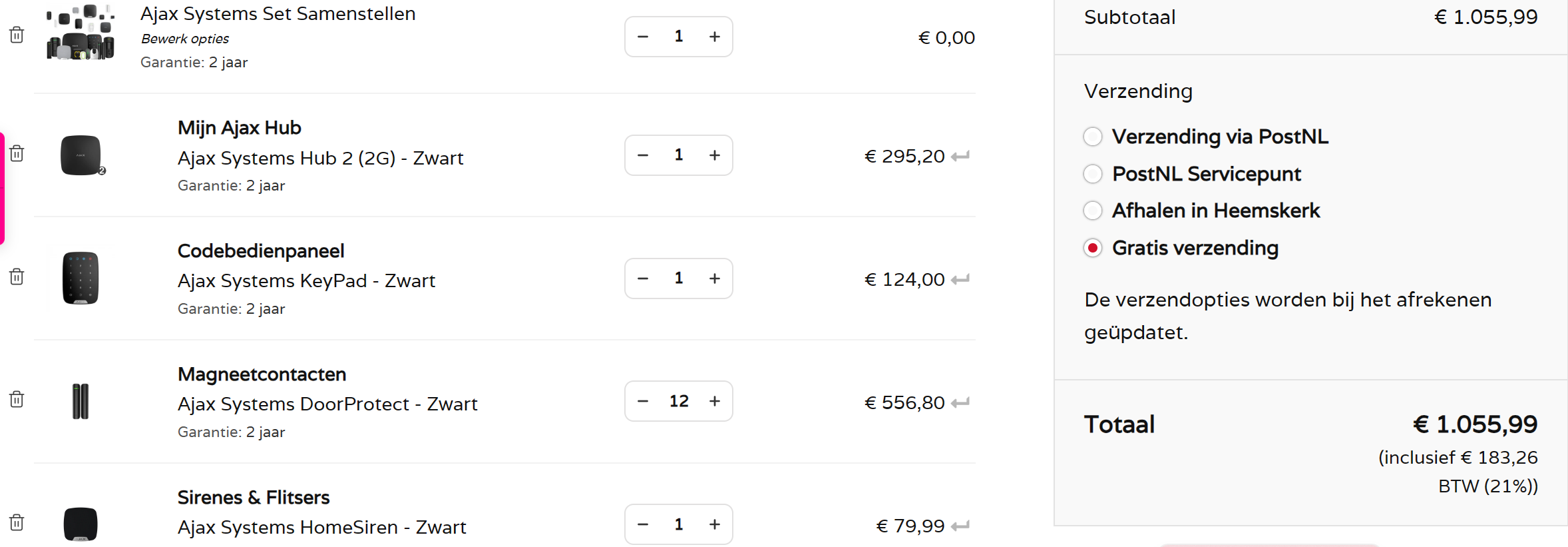

Kzou graag wat advies of ervaringen krijgen voor de aanschaf van een alarm systeem.
Deze topic viewtopic.php?t=65126 vond ik reeds en staan nuttige tips in.
Het is voor een openbebouwing en ik dacht de deuren en ramen (enkel de ramen die opengaan) te voorzien van magneetcontacten. Dus bijvoorbeeld geen glasbreuk, trilling, ... detectie. Ook geen bewegingssensoren.
Bijkomend ga ik binnenkort ook starten met renoveren. Bij het vernieuwen van de elektriciteit wil ik ook rekening houden met alarm via bekabeling i.p.v. draadloos.
Dan kan ik nog kiezen om het systeem te vervangen na renovatie. Op dit moment is draadloos de enigste optie.
Een systeem zonder abbonement heeft de voorkeur.
Melding via SMS of E-mail.
Zelf te installeren.
Bij Ajax kom ik uit op een systeem van 1055,99euro. Ik kan alleen niet inschatten of dit een correcte prijs is aangezien ik een leek hierin ben? Vooral de magneetcontacten tellen goed door.
Zijn er betere en voordeligere alternatieven?
Ajax alarm of iets anders

Ik kan alleen maar zeggen dat je voor Ajax componenten best bij een paar shops gaat. Er zitten hier en daar serieuze prijsverschillen op.

je kan elk systeem zonder abbo nemen (we rekenen de rommel van verisure niet mee),
en je kan ook elk systeem zelf installeren (jablotron, ajax, en dsc kan je bv via credex bestellen - is voor ajax trouwens ook wat goedkoper dan wat jij hebt)
let wel dat je (in principe) géén (werkende) buitensirene mag hebben als de installatie zelf geplaatst,
en dus niet "gekeurd", is. - maar dit, en de rest van de info, heb je vermoedelijk dus al uit het andere draadje gehaald
