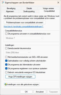

ik gebruik BORDERMAKER (bordermaker.nl) al heel lang om mijn fotos te verkleinen en moie kadertjes rond te maken en zo.
PRachtig programma,
maar sinds ik een ultra wide display (49 inch) heb, verdwijnt het programma van mijn scherm.
dus ik start bordermaker, de logo komt op mijn extra wide display maar dan als het program zou moeten verschijnen zie ik niets.
En in taakbeheer draait ie wel degelijk.

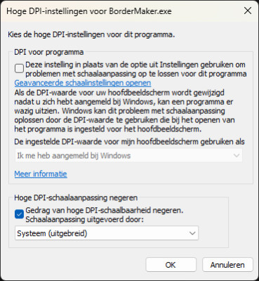

Ik heb an geprobeerd met deze settings (eigenschappen van het programma/Hoge DPI instellingen wijzigen), maar ik zie hem nergens op mijn scherm verschijnen ? Wat is er toch mis ?

Het is een JAVA probleem denk ik. Als ik bordermaker start, dan komt het icoontje in de taskbar en als je daar rechts op klikt dan zie je daar JAVA bij staan. Als je dan het JAVA proces killt (Java SE Binary) dan verdwijnt ook het bordermaker icoontje op de taskbar. Hetm oet dus een java probleem zijn die niet werkt met het grote 49 inch scherm.
Het ligt dus aan Java. Ik heb de laatste versie trouwens.
Toegevoegd na 19 minuten 38 seconden:
Opgelost: Bordermaker is aan java applicatie en ik heb de compatibiliteitsmodus veranderd van java.exe door het te zetten naar Windows 8 compatibiliteit en ook de hoge dpi instellingen te veranderen naar systeem, waardoor de dpi scaling wordt aangepast naar de resolutie van het scherm (gedrag van hoge dpi-schaalbaarheid negeren. Schaalaanpassing uitgevoerd door: systeem).
