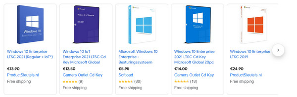

Anders wel vlot te vinden en dan heb ik het uitdrukkelijk niet over piraterij genre torrent etc.Koyan schreef: 13 apr 2024, 12:44 Enige nadeel is de licensing, LTSC is niet zomaar legaal voor particulieren beschikbaar.
Gewoon een licentiesleutel en een ISO van MS CDN.

Ah? Vlot te vinden? Kan je de link delen?
Toegevoegd na 3 minuten 48 seconden:
Ferm benieuwd
‘t is niet omdat jij zo’n licentie hebt kunnen kopen dat’t legaal is hé.

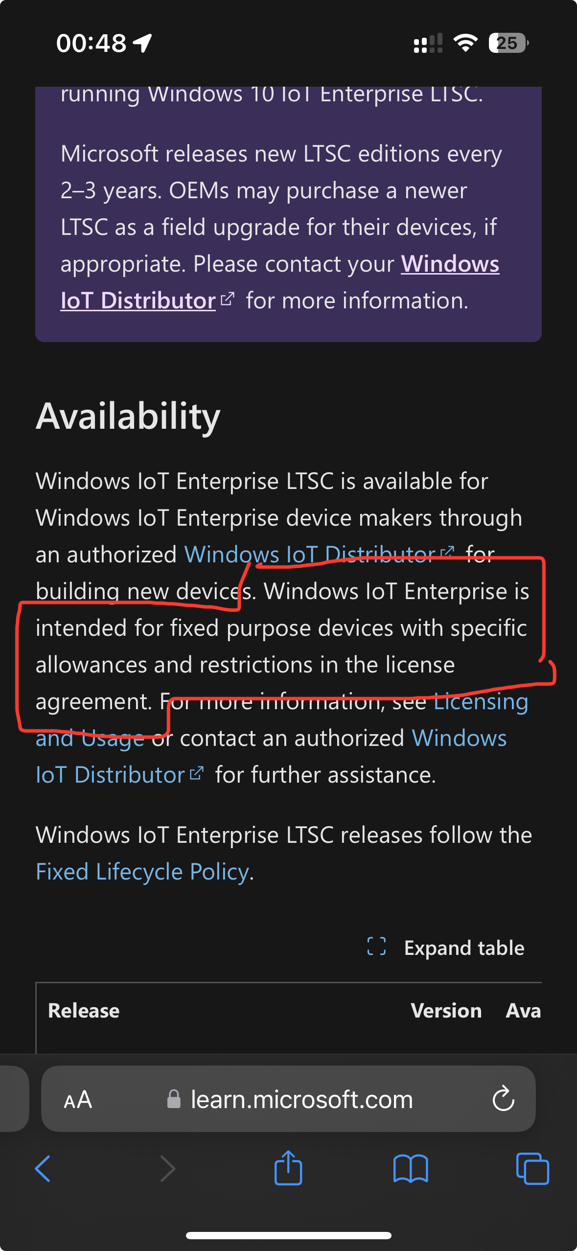

Yikes - herlees nu eens de laatste zin in m'n vorig bericht in deze thread.
Ik heb het eens gevraagd aan den Danny, de verantwoordelijke voor de verdeling van Windows IoT in de Benelux. (https://learn.microsoft.com/en-gb/windo ... utors#emea)
Dit is zijn antwoord:
Eerst en vooral moet er een OEM CLA zijn die je als bedrijf moet tekenen vooreerst je licenties en binaries zou krijgen.
Verder is deze licentie bedoeld voor een single purpose doeleinde en zeker geen algemeen PC gebruik.
Concreet gezien waarom zou iemand een LTSC versie willen kopen ?
Ik zie niet het nu ervan in.
Je kan dus to-taal géén Windows IoT licentie (en zelfs binaries!) legaal downloaden als privé-persoon.

Bewijst dat niet eerder de wereldvreemdheid van Microsoft of van Den Danny?Concreet gezien waarom zou iemand een LTSC versie willen kopen ?
De reden is nogal simpel: perfect werkende hardware wordt binnenkort "onbruikbaar" omdat W10 geen updates meer krijgt én omdat W11 ietwat bizarre "minimumeisen" heeft.
(zie hierboven)

Mij lijkt het dan weer dat die webshops zo'n LTSC versie niet eens mogen verkopen (ze zijn geen verdeler), en dat jij als privé persoon niet eens zo'n licentie mag gebruiken, je hebt namelijk geen OEM overeenkomst. Dat jij via Limeware of whatever die ISO binnentrekt dat komt niet eens aan bod in deze discussie, dat is niet eens het punt, het wordt daardoor niet ineens "legaal" allemaal hé.
Maar goed, we zullen dan nog maar een beetje verder rond de pot draaien zeker, binnen 17 replies in deze thread heb ik hetzelfde op 35 verschillende manieren gezegd: als jij zo'n LTSC versie op jouw oude NUC zet, dan ben je illegaal bezig. Sorry als je dat niet graag hoort.

Wat selder probeert te vertellen (denk ik) is dat een key kopen, niet betekent dat je een licentie hebt en dus niet betekent dat je het product mag gebruiken. Een licentieovereenkomst (papier/contract/...) wordt door een key gevalideerd. Zonder de juiste papieren, mag je de key niet gebruiken.
In het geval van LTSC kan je geen licentieovereenkomst krijgen als particulier, waardoor je het recht dus niet hebt om de key te gebruiken. De sites die je de key willen verkopen hebben het recht niet om een licentieovereenkomst voor LTSC te verkopen, waardoor de key die je er koopt niet legaal is.

Exact dat.
