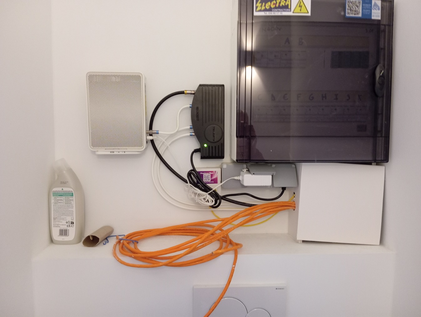

Maar wat vooral vergeten wordt in het lijstje hierboven: een fiber vooraanleg
- indien glasvezel al mogelijk is in jouw straat (Proximus of Fiberklaar): bestel een vooraanleg (plaatsen ONTP)
- indien niet, voorzie zelf een smarttube of lege (gladde) buis die ook toekomt in jouw appartement/technische ruimte)
Hieronder voorbeeld van een appartement, waar mijn dochter volgende maand intrekt:
. - vanaf de NIU vertrekken er 2 coaxen (woonkamer / slaapkamer)
- er liggen een 6-tal UTP's (oranje, zeer "stugge" cat6 UTP), 2 daarvan komen samen bij de 2 TV aansluitingen (coax/UTP inbouwdoos).
- last but not least: er ligt ook Proximus glasvezel: de huurder heeft dus een vrije keuze van aanbieder (coax/fiber)
PS: "technische ruimte" is hier de muur boven toilet, dat vind ik wel niet zo goed gekozen
Een valse wand er voor kan zomaar niet, gezien de elektra kast altijd toegankelijk moet blijven. Iets met deurtjes?
Goed advies. In het voorbeeld hierboven is het waarschijnlijk onmogelijk om op die oranje UTP kabels een RJ45 te knijpen?ITnetadmin schreef: 30 maa 2024, 03:48 Alles op een patch panel (ik raad keystones aan voor prive ruimtes, daar kan je iirc ook coax tussensteken) en een goeie switch (nooit rechtstreeks infrastructuurbekabeling in toestellen steken, altijd via een patch panel of wall panel werken).

Ojee, ongelofelijk. Ik dacht dat de zekeringskast altijd toegankelijk (AREI) moest zijn. Dus als er iemand op het wc zit en de deur op slot is, is dit volgens mij niet conform.philippe_d schreef: 30 maa 2024, 08:56PS: "technische ruimte" is hier de muur boven toilet, dat vind ik wel niet zo goed gekozen
Een ingemaakte kast met vrij te openen deurtjes kan wel, maar dat is hier blijkbaar niet voorzien, de zekeringkast "plakt" tegen een rechter stenen muur, dus verzin maar eens een constructie zodat het deurtje van de zekeringskast nog open kan in een ingemaakte kast.
Dat ziet er uit als een gevalletje winstmaximalisatie door een projectontwikkelaar.
Blijkbaar mogen er ook geen bewoonbare vierkante meters meer "verspild" worden aan een kleine technische ruimte/berging.

Op die oranje muurkabels kan je dus best een *female* RJ45 unit zetten (ik blijf keystones adviseren), die je kan in een patch panel kan mounten om daar met patch kabels naar een switch mee te gaan.
Da's net wat ik bedoel met "geen infrastructuurkabels rechtstreeks een toestel in".
