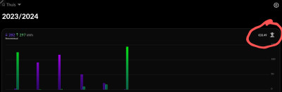

Het enige wat je aantoont is dat je weer in een clickbait van HLN bent getrapt en bovendien die clickbait dan nog verder verspreid in een topic dat er totaal niets mee te maken heeft.Moonboy schreef: 29 maa 2024, 10:49 Het is trouwens aan het instorten tegenwoordig, het sprookje is doorprikt, o.a Daikin ondervindt dat nu aan de verkoop die ineenstort, met werkloosheid tot gevolg.
Welk sprookje is doorprikt?
Dat een welbepaald bedrijf een welbepaalde markt verkeerd heeft ingeschat (een markt die dan nog eens niets te maken heeft met het plaatsen van zonnepanelen) en nu de gevolgen van de eigen keuzes dient te dragen?
Wanneer je dat gaat doortrekken naar ieder bedrijf dat de markt verkeerd inschat en dan af en toe gas moet terug nemen of een tandje bijsteken zouden er veel spookjes al het einde nabij zijn. Maar dat zijn uiteraard geen sprookjes maar dat is nu eenmaal hoe schommelingen in een vrijgemaakte wereldwijde markt werken.
Dat wie zich baseert op clickbaits van een nepkrant als HLN dat anders wil voorstellen en vrijwillig en vooral kortzichtig meegaat in de "industrie van de bangmakerij" is iets totaal anders.
Mijn rekening van PV (want tenslotte is dat het onderwerp van dit topic) klopt anders al meer dan tien jaar.
En niet alleen dat, het resulteert al jaren in niet belaste overwinsten en zal dat wellicht de volgende jaren ook nog doen. Miserie, miserie.....
 (toch voor diegenen die er niet in geloofden en nog steeds niet in willen geloven op basis van buikgevoel
  (toch voor diegenen die er niet in geloofden en nog steeds niet in willen geloven op basis van buikgevoel   ) .
 ) .En eveneens van tientallen vrienden en kennissen die op het juiste ogenblik en na grondig rekenwerk ook in PV geïnvesteerd hebben. Ondanks dat we destijds door velen werden uitgelachen. Wie het niet deed lacht nu ook nog maar doorgaans redelijk groen. En bij de eerste de beste energiecrisis stonden de "ongelovigen" met het handje omhoog om steun te ontvangen van dezelfde vermaledijde "overheid" en was het www-kot weer te klein als gevolg van geweeklaag over de energierekeningen.
Dat is uiteraard het gevolg van een korte termijn visie: eerst niets doen want elke inspanning is er een teveel, bij een zelf veroorzaakte energiecrisis staan te huilen om overheidssteun en/of op een welbepaalde markt springen wanneer de vraag het aanbod overtreft (en wat doet een vrije markt dan..... tijdelijk de prijzen verhogen uiteraard
 ) en wanneer de situatie weer even normaal wordt terug niets doen alsof er niets is gebeurd en vooral verder doen zoals men altijd al deed: surfen van crisis naar crisis want men heeft zelf niets in de hand en legt liever zijn lot in handen van derden om er wat over te kunnen sakkeren.
  ) en wanneer de situatie weer even normaal wordt terug niets doen alsof er niets is gebeurd en vooral verder doen zoals men altijd al deed: surfen van crisis naar crisis want men heeft zelf niets in de hand en legt liever zijn lot in handen van derden om er wat over te kunnen sakkeren. Wie de vruchten van iets wil plukken beperkt zich beter niet tot het gedachteloos navolgen van clickbaits van nepmedia en het populistisch geleuter van de bankmakerijindustrie maar zal toch eerst zelf iets moeten doen en vooral verder durven kijken dan de dag van gisteren.
En dat moet zich dan ook niet beperken tot het eigen dak.
Ik ken inderdaad niet iedereen persoonlijk die PV op zijn dak heeft geplaatst en daar zijn of haar voordeel mee gedaan heeft maar ik ken toch genoeg gezinnen (die het niet eens zelf niet konden veroorloven) die PV op hun dak kregen in he kader van een sociaal energieproject met als gevolg dat hun energierekening er goedkoper door werd, de investeerders in het sociaal project er beter van werden en de overheid minder gemeenschappelijke steun moest uitkeren aan diezelfde gezinnen. Drie maal winst dus.
Dat dat iets meer moeite kost dan het nakwaken van clickbaits dat is een feit. Maar moeilijk gaat ook.
Van in de zetel blijven zitten en wat naleuteren wat anderen met een populistische agenda verkondigen is doorgaans nog niemand echt beter geworden. Niets mis met dat laatste want het is ook maar een keuze met zijn eigen gevolgen.
Off topic: ik heb hier niemand van HLN gezien hoor. Ze mogen altijd hier de rekening eens komen nakijken. Vanaf Q4 2023 werd onze woning volledig verwarmd op basis van een A2A en A2W WP. Vandaag, 29 maart 24 stond de totale energierekening hier op exact 33,49 € (en daar zit dus ook het overige huishoudelijke verbruik in). Miserie, miserie......
Gezien de volgende jaarnota pas wordt opgemaakt op 1/10 van dit jaar zal die 33,49€ ongetwijfeld nog verder afgebouwd worden tot onder nul (on topic: zoals ieder jaar trouwens sinds er hier PV op het dak ligt). Dat is pas
