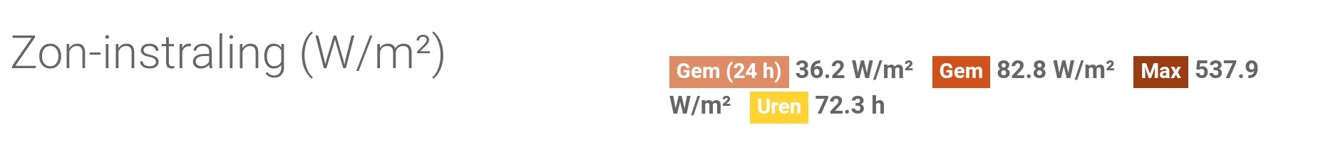

Februari 2024 sloot af met een totale zonnestraling van 30.248,70 Wh/m² . Dit is het slechtste resultaat sinds 2010. We bleven dan ook ruim onder het gemiddelde van de afgelopen 10 jaar (2014-2023) dat 42.452,91 Wh/m² bedraagt.

Ja dat weet iedereen die data bijhoudt.
Ik heb bv. persoonlijke data over de woning en omgeving bijgehouden sinds 2011.
Maar wat heeft dat te maken met de vraag van TS?
We weten niet in welke toestand zijn woning nu is, tot welk niveau hij wil renoveren (D,C,B,A,A+,.......), hoe groot het dakopp is waar hij eventueel PV op wil installeren, wat de dakhelling en oriëntatie van dat dak is, wat zijn budget is,..... enz.
Bij weinig zon en een verkeerde oriëntatie en dakhelling kan je zelfs een nieuwbouw niet het jaar rond full electric op PV laten draaien.
Anderzijds kan je, wanneer je alles doordacht doet en je tijd neemt, zelfs de oudste woning renoveren tot klasse A en beter. En daarbij spreek ik uit de praktijk. De oudste woning die ik al gerenoveerd heb (of heb laten renoveren) was uit de 16de eeuw en had na renovatie klasse B. De laatste woning (buiten mijn eigen woning want dat project is nog lopend) die ik gerenoveerd heb was van vlak na WOII en heeft na o.a. de blowertest het EPC label A voor een residentiële eenheid gekregen (20 kWh/m²/jaar). En dat ondanks beperkingen in de mogelijkheden (rijhuis in een stadscentrum). En ja dat betaalt zich ook terug. Op de laatste woning was een jaar na beëindigen van de renovatie al een bod dat 100K hoger was dan de volledige kostprijs van die woning (aankoopprijs + administratiekosten + renovatiewerken).
Wie toch renoveert kan daar, uiteraard binnen de budgettaire mogelijkheden, beter zo ver mogelijk in gaan want de eisen worden met de tijd niet minder. Bovendien wint zich dat bij een verkoop terug (het zijn net de woningen met een slechte energiescore die meer in waarde zakken en met een goede energiescore die in waarde stijgen/waarde behouden.
Is het voor eigen bewoning is de meerkost voor een doorgedreven renovatie tov het behaalde resultaat niet zoveel meer en je hebt de jaren erna meer comfort en een lagere tot afwezige energierekening.
Een maandje meer of minder zon maakt voor zo'n projecten dan echt niet uit. Het is dus redelijk onzinnig om je bij een totaalrenovatie daar op blind te staren.
ps. Je cijfers zijn ook te nuanceren want iedere lokale situatie is anders en niet noodzakelijk gelijk aan een algemeen gemiddelde.
Ik hou o.a. ook de cijfers van de zonneinstraling op eigen locatie bij en deze zijn gunstiger dan jouw cijfers:
Bij een dakhelling van 32° en een ZZ0 oriëntatie resulteert dat in de maand februari (uiteraard bij een zeer goed geïsoleerde woning en afhankelijk van de omstandigheden uitsluitend verwarmd met A2A WP, A2W WP, rechtstreekse zonne-instraling) in een "energietekort" (productie tov verbruik) van 4,371 kWh (door eigen productie en eigen lokale opslag). Dat tekort (en de netafname van 20,726 kWh voor de maand februari) wordt uiteraard ruimschoots goedgemaakt tussen maart en november. Een energierekening loopt immers doorgaans over een volledig jaar (je kan nog altijd vrij kiezen voor een jaarnota ipv een maandnota en door de huidige RLP0N regeling is een jaarnota ook nog eens voordeliger dan een maandnota).
Dat wat betreft de vrijstaande woning die ik momenteel zelf bewoon en waar de renovatie pas volledig beëindigd zal zijn in de loop van 2031 (deze voorlopgie cijfers zullen dus nog verbeteren!).

Ter info: vandaag staat de meter lokaal al op 247,5 W/m² (edit 495,9 W/m²)
waardoor de lokale opslag in de stationaire accu al 95% van zijn maximum capaciteit heeft bereikt (goed voor twee tot drie dagen in complete zonsverduistering). Dat wordt dus al vroeg overschakelen naar de opslag in de mobiele accu.
Dat laatste brengt dan hier 65,86 cent/kWh op. Geen bedragen waar je rijk van wordt maar toch mooi meegenomen als zakcentje.
