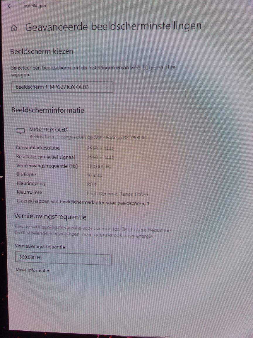

Ik heb een nieuwe monitor gekocht, namelijk de MSI MPG 271Q.
Deze zou een frequentie van 360Hz moeten aankunnen, maar ik geraak maar in Windows 10 tot 120Hz.
Ik ben al een aantal uren bezig om dit hoger te krijgen dan 120Hz, de drivers van AMD eraf gegooid en opnieuw geïnstalleerd.
Een driver van de monitor geïnstalleerd, zitten nesten met instellingen in de Adrenaline software van AMD, CS-GO geprobeerd om te kijken wat het deed, maar dat bleef dus allemaal hetzelfde. In de instellingen van de monitor verschillende profielen geprobeerd en Adaptive-Sync opgezet.
Zou het kunnen dat mijn GPU te oud is want ik gebruik namelijk nog een RX580, deze zou ook nog een HDMI 2.0B poort hebben en de monitor zijn HDMI poort is 2.1?
Spijtig genoeg heb ik geen Displayport kabel hier liggen, anders kon ik dat nog testen.
Ik weet het niet goed meer wat te doen, ik was wel van plan een andere GPU aan te schaffen,
maar ik wil wel zeker zijn hoe het komt dat ik dit probleem heb.

Je scherm kan dat misschien aan, maar die GPU zal niet boven 120 of 144 hz raken op de quad-HD-resolutie van je scherm... Heb je al eens op andere resoluties getest?

Volgens de MSI site is HDMI 2.1 nodig maar de hoogste snelheid vereist ook de "Ultra High Speed" HDMI kabel. De HDMI poort op je moederbord dient waarschijnlijk enkel voor de onboard graphics van je cpu. Ik vermoed dat de HDMI 2.0b van je kaart niet voldoende gaat zijn.
Op TechPowerUp enkele RX580 kaarten bekeken en ook voor DisplayPort zitten die in een overgangsperiode tussen 1.3 en 1.4a dus wat opzoekwerk vereist voor jouw model.
Op reddit vond ik ook deze issue:
When using HDMI 2.1, I'm experiencing an issue very similar to this one. Essentially, when some titles are played in Fullscreen mode, the 'Active display signal' (that's what it's called in the windows settings) switches from showing 2560 x 1440, 360hz to 3840 x 2160, 119.8hz. Monitor GUI agrees and shows it is receiving a 4k signal @ 120hz. I tried with a new cable (box only comes with one HDMI), G-Sync on/off, VRR turned off in monitor settings, nothing affected it.
Dus de monitor denkt dan dat hij op 4K@120Hz staat ipv QHD@360Hz

Hierbij mijn nieuwe bevindingen.
Ik heb dus een DisplayPort kabel gevonden en deze eens aangesloten,
maar dan krijg ik net hetzelfde. Maximum 120Hz.
Daarna eens mijn GPU uit de PC gehaald en op de DP van het moederbord (Asrock x670e pg lightning) aangesloten.
Dan krijg ik 64Hz, wat ik wel raar vond was dat de grafische adapter een standaard Windows beeldschermadapter was.
Heel in het begin toen ik mijn PC in elkaar gestoken had, kon ik kiezen tussen GPU 0 (op mobo) en GPU 1 (RX580) in de AMD Adrenaline software,
als ik deze software nu opstart dan krijg ik een melding dat ik een externe GPU moet gebruiken :S
Daarna mijn oude Dell XPS laptop van 2013 gebruikt want daar zit ook een (mini)DisplayPort op, maar ik heb een miniDP naar HDMI kabel gebruikt en dat was onder linux, tja daar kreeg ik maximaal 1920*1080 als resolutie en 60Hz. Heel vreemd.
Dus oude hardware (GPU's dan) toch niet zo ideaal ;)

Met een moderne GPU werkt het dus wel, de volle 360Hz :-D
Voorlopig nog aangesloten met HDMI,
als ik mijn ander scherm ophang gaat deze over naar DisplayPort.
