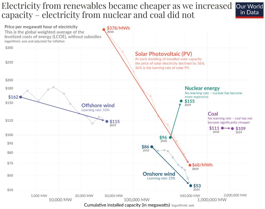

Een beeld zegt meer dan duizend woorden en duizenden jaren kosten:

duizend schreef: 24 feb 2024, 10:20 Cost of German Solar Is Four Times Finnish Nuclear
Olkiluoto Nuclear Plant, Plagued by Budget Overruns, Still Beats Germany’s Energiewende
Germany’s solar program will generate electricity at quadruple the cost of one of the most expensive nuclear power plants in the world, according to a new Breakthrough Institute analysis, raising serious questions about a renewable energy strategy widely heralded as a global model.
Een artikel van 11 jaar geleden :banana:
https://thebreakthrough.org/issues/ener ... sh-nuclear
Ondertussen is de prijs van solar "fors" gedaald en die van kernenergie enkel gestegen.
Data van 2021 uit Duitsland: https://www.ise.fraunhofer.de/en/public ... icity.html
Data van 2023/04 uit de US:https://www.eia.gov/outlooks/aeo/electr ... report.pdf
Ook het LCOE report van Lazard van 2023 laat zien dat er veel en veel goedkopere technologiën zijn dan nucleair: https://www.lazard.com/media/2ozoovyg/l ... l-2023.pdf
