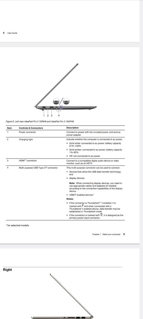

Ik heb een Dell USB-C docking station (WD19DCS) en een Lenovo laptop (IdeaPad Pro 5 16APH8).
Docking station lijkt prima te werken op een puntje na. Hij laad de laptop niet op wanneer deze aan staat. Indien de laptop uit staat lijkt hij wel opgeladen te worden.
Ik heb de firmware van de docking station al geupdate maar dat lost het probleem niet op.
Iemand een idee of dit met een instelling ergens nog aan te passen is? Of wat ik nog kan doen om te kijken waar het mis loopt?

Moet die laptop geen Thunderbolt USB-C poorten hebben? Ik zie dat de laptopvoeding zelf al 170w is, dus de docking zal ook al te licht zijn vermoedelijk?

Dit Dell dockingstation kan de benodigde voeding voor jouw Lenovo enkel leveren bij gebruik van 2 USB-C aansluitingen en enkel indien je laptop dual usb-c powerdelivery ondersteund. Lenovo zegt het niet expliciet, maar beide poorten aan de linkerkant van je laptop ondersteunen power delivery (de rechtsen niet). Steek eens 2 usb-c kabels aan de linkerkant in ?

Twee usb-c connectoren verbinden helpt niet. Het is trouwens de pro book niet de legion. De originele voeding zegt 20VDC, 100W. De Dell docking station is 19.5VDC. Zou dat het probleem kunnen zijn?

Handleiding mss eens lezen.
