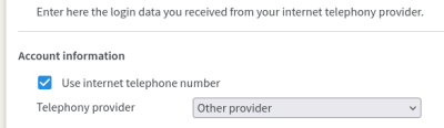

VPN cliënt (Wireguard) op de FB instellen om te moeten constateren dat SIP telefonie (OVH) daar niet mee samenwerkt. VPN verwijderen en telefonie werkt weer. Stom natuurlijk. Na lang zoeken beetje info gevonden bij AVM.

als dat het probleem zou zijn, zou het opgelost moeten zijn indien je de vpn verbinding hebt opgebouwd, en vervolgens de telefonie disabled/enabled, wat een nieuwe registratie zou uitlokken.Sinna schreef: 20 feb 2024, 17:44 Helder.

Een FB heeft geen on/off schakelaar om telefonie in en uit te schakelen. Weet niet hoe het zit bij andere merken. Het enige wat je bij de FB kan doen is de SIP telefonie verwijderen en dan weer volledig installeren (als dat al zou werken).Splitter schreef: 20 feb 2024, 19:27 als dat het probleem zou zijn, zou het opgelost moeten zijn indien je de vpn verbinding hebt opgebouwd, en vervolgens de telefonie disabled/enabled, wat een nieuwe registratie zou uitlokken.

Ah ja, die optie. Daar had ik niet gekeken.
