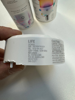

Om de GU5.3 spots te vervangen wil ik de "LIFX Downlights" gebruiken.
Dit zijn lampen voor in een vals plafond via een systeem met een koker in een vals plafond waar ze in "spannen", maar dat systeem bestaat niet buiten US en AU. Je kan die koker in dit youtube filmpje zien.

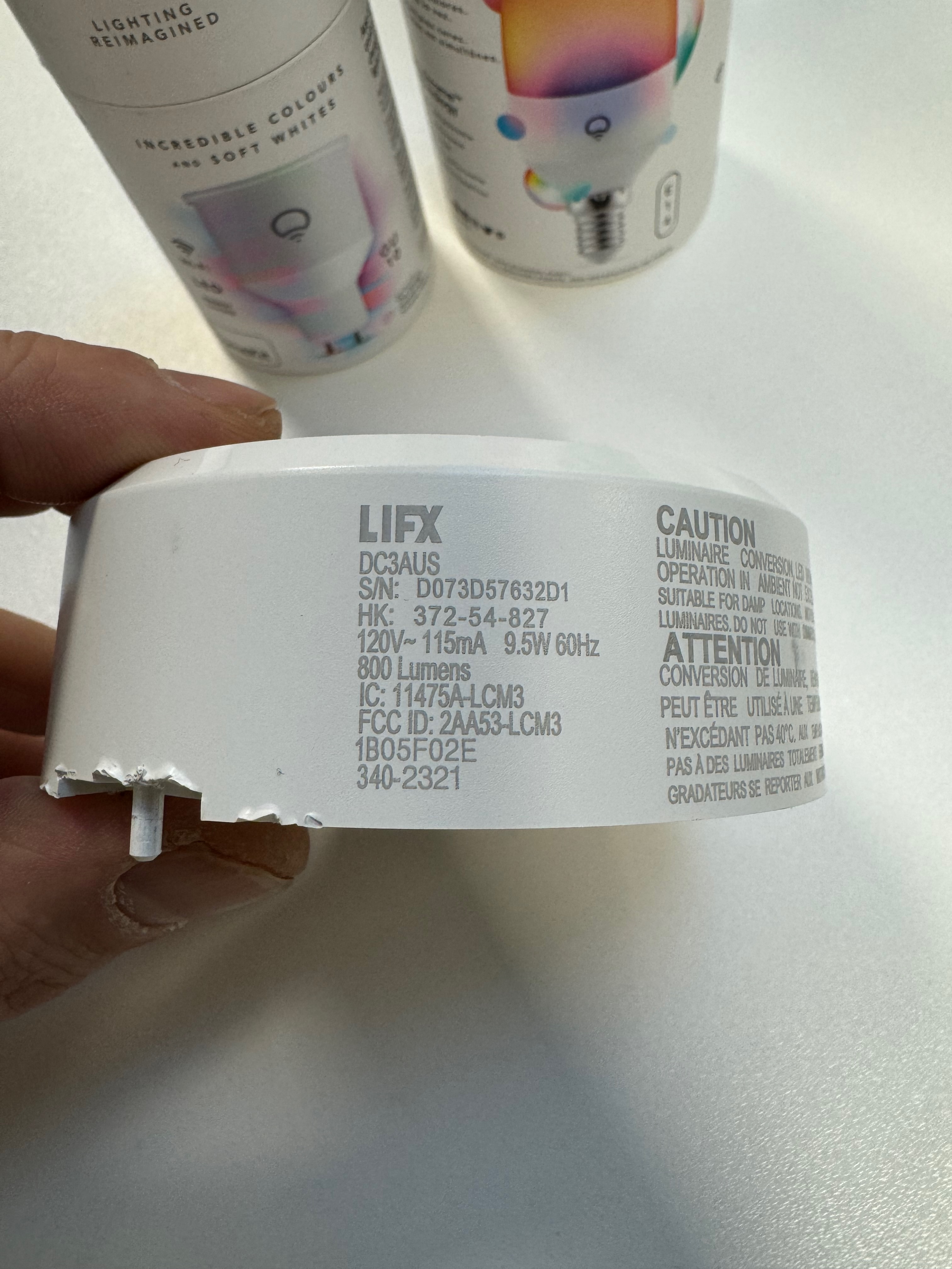

De informatie over de Downlight is:
- 110V
- 115mA
- 9.5W
- 60Hz

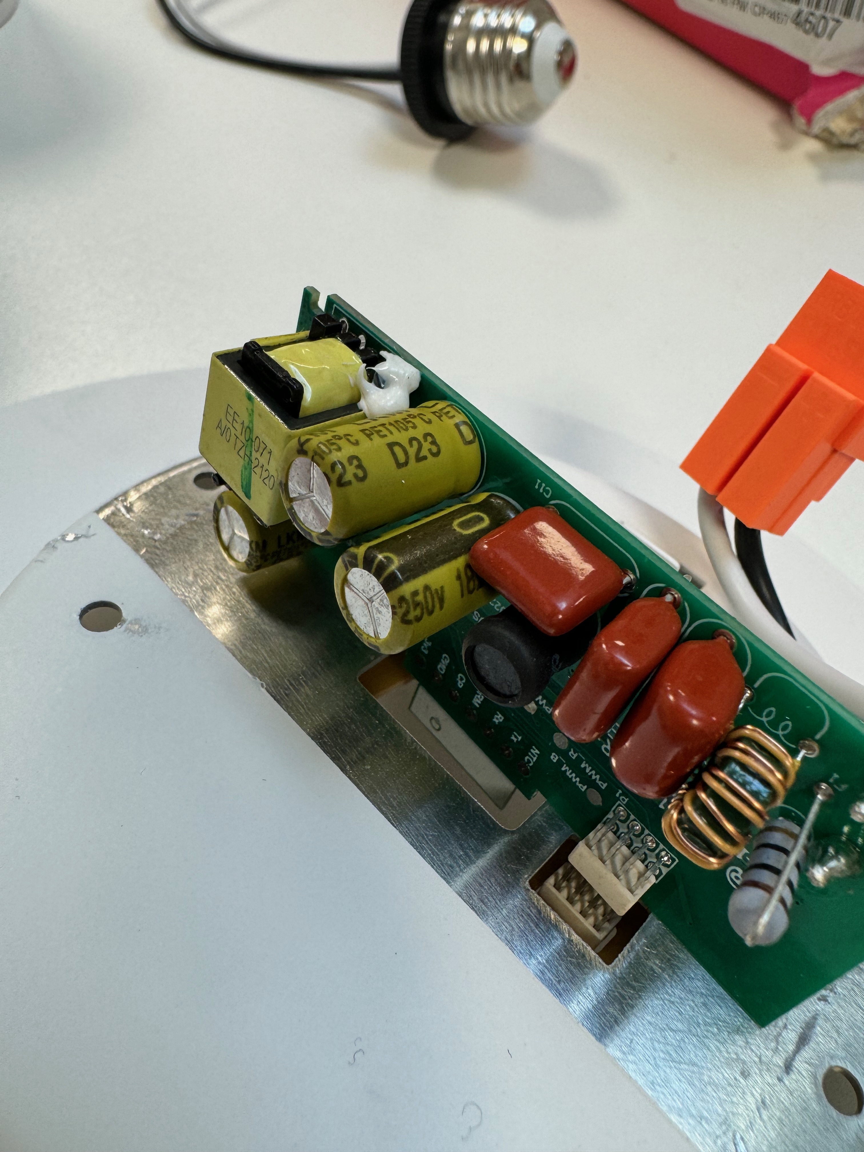

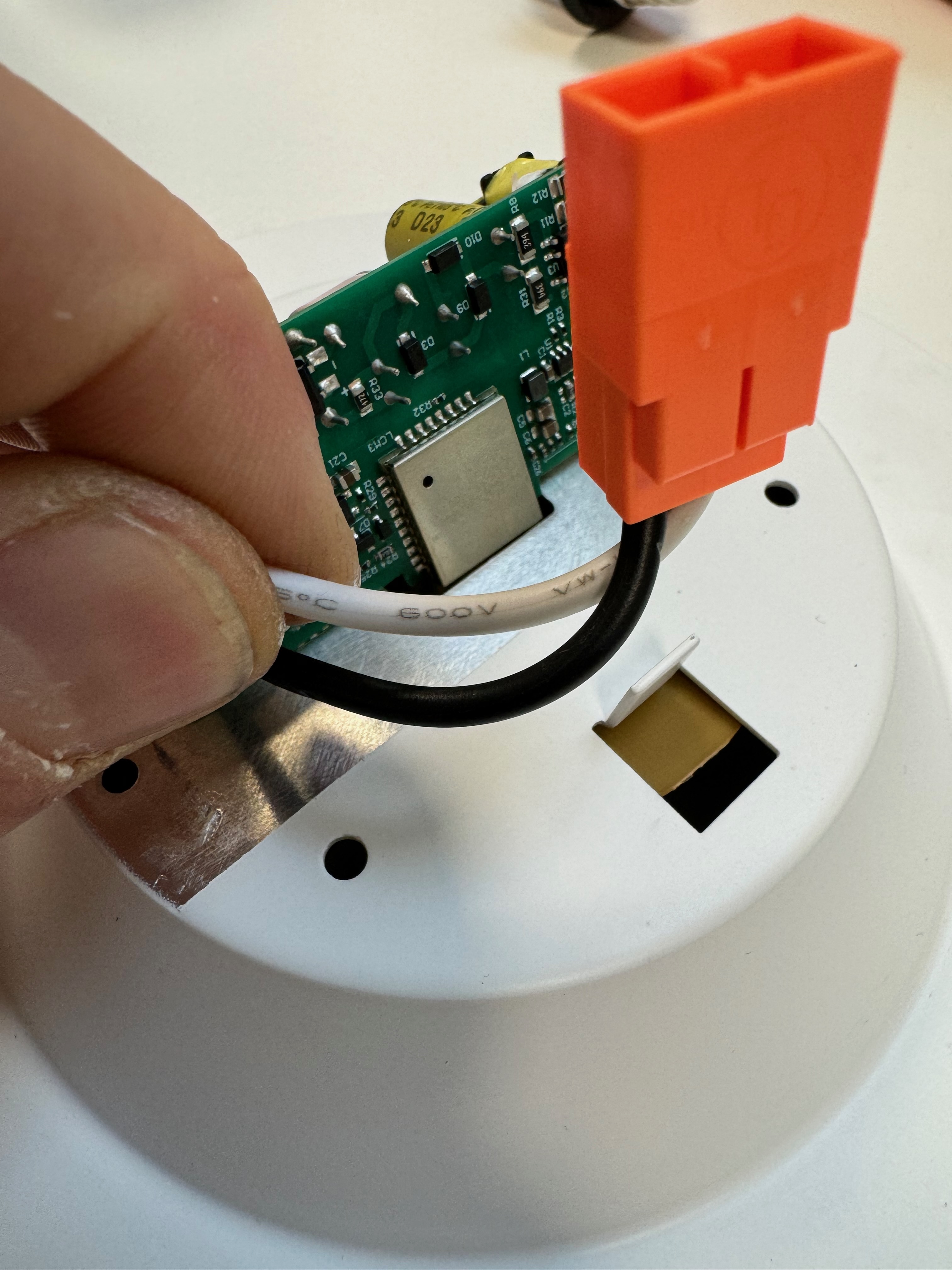

Uiteraard heb ik al zo'n lamp opengevezen om naar de binnenkant te kijken:
En uiteraard heb ik zo'n lamp als test aangesloten op een 220V aansluiting zonder transformator ertussen, en dat werkte gewoon. Niets raars aan de lamp te merken, ze heeft zo'n 8 uur aangestaan, werd niet warm, flikkerde niet, constant licht (werd niet zwakker of sterker).
Wat ik dus vermoed is dat de interne onderdelen van deze Downlight ook gewoon 110V-240V aankunnen - omdat ze dezelfde interne onderdelen van al hun andere lampen gebruiken, die wel op 110V-240V werken - maar omdat dit type lampen in de EU niet veel verkocht worden, Γ©n omdat ze nog geen zaken (terug) doen in EU hebben ze dat niet getest of gecertifieerd op 240V.
Als je - volgens mij, iemand zonder ervaring - een apparaat dat alleen 110V aankan aansluit op 220V dan is dat gewoon zonder meer direct defect. De lamp springt, of een circuit of de transfo/driver in de lamp brandt onmiddellijk of na een hΓ©le korte periode gewoon door.
Dus nu m'n vragen:
- Ben ik correct in te veronderstellen dat een 110V apparaat direct defect is als je het aansluit op 220V.
- Hoe kunnen we nagaan of deze apparaten wel 220V aankunnen? Is het voldoende om naar de opschriften van de interne onderdelen te kijken?
- Bestaan er ΓΌberhaupt wel step-down transfo's die van 220V naar 110V gaan? Met mijn beperkte google-kennis heb ik ze nog niet gewonden.

selder schreef: 02 feb 2024, 10:29 - Ben ik correct in te veronderstellen dat een 110V apparaat direct defect is als je het aansluit op 220V.
Gezien elektrolytische condensators met 30% worden gedownrate is deze voeding geschikt tot 150V.
Dat is de gelijkgerichte DC spanning (piek!). Dat komt ongeveer overeen met 110V AC.
De voeding zal wel werken, tot op de dag (die zeker komt) dat zo een paar van die capaciteiten met een luide knal de geest geven.
Hopelijk is de protectie van de voeding dan voldoende om 250V AC te kunnen onderbreken, want die is natuurlijk ook gerate op 110V AC.
Voor een 240V voeding verwacht ik iets van >400V condensatoren.
Hopelijk voldoende info teneinde te vermijden dat ge uw kot alsnog in de fik steekt :wink:

Uw openingspost is bijzonder goed geformuleerd en de randinformatie is nuttig; een perfect voorbeeld van hoe het moet -- veel liever dit dan vragentopics van een of twee zinnetjes waarbij je de context maar moet kunnen afleiden.
Ik vind het wel verdacht dat de lamp gerated is op 110V. 100-240V is vrij standaard, zoals bij uw vorige lampen ook het geval was. Dat testen/certificeren voor 240V is echt niet veel werk in China en geeft uw product meteen een veel grotere potentiele markt, vandaar dat dat quasi altijd gedaan wordt (ook voor producten die initieel enkel voor de VS zijn).
Daar bewust van gaan afwijken en anders rateren betekent IME dat de kans groot is dat het effectief niet geschikt is voor 220V, maar goed, dat ga je idd pas ook zeker weten als je component per component afgaat (of de fabrikant of verkoper contacteren, maar die sturen je wellicht met een kluitje in het riet).
Ik vermoed dat je ze dan ook geimporteerd hebt via een forwarder oid? De fabrikant of verkoper wou het niet rechtstreeks zenden naar de EU? (Indien wel, mag men je niet zo snel met dat kluitje in het riet sturen).
Zoals hierboven al aangehaald is het idd niet per definitie zo dat iets van 110V "direct" kapot gaat op 220V, maar zal uiteindelijk wel gebeuren (of toch veel kans).

Er staat ook 60 Hz, dat is buiten de spanning ook een andere frequentie.
Dit kan vast minder kwaad omdat er vast toch een eenvoudige gelijkrichter in zit als eerste stap.
230 volt + 10% * wortel 2 = 360 volt over een condensator van 250 volt...
Vroeg of laat knal, dat stinkt dagen en is een smerig goedje...
Geen idee of de elektronica ontworpen is op deze spanning, maar wil je echt het risico lopen op brandgevaar?
110 volt kan altijd met een transformator, maar wil je daar die extra verliezen?
