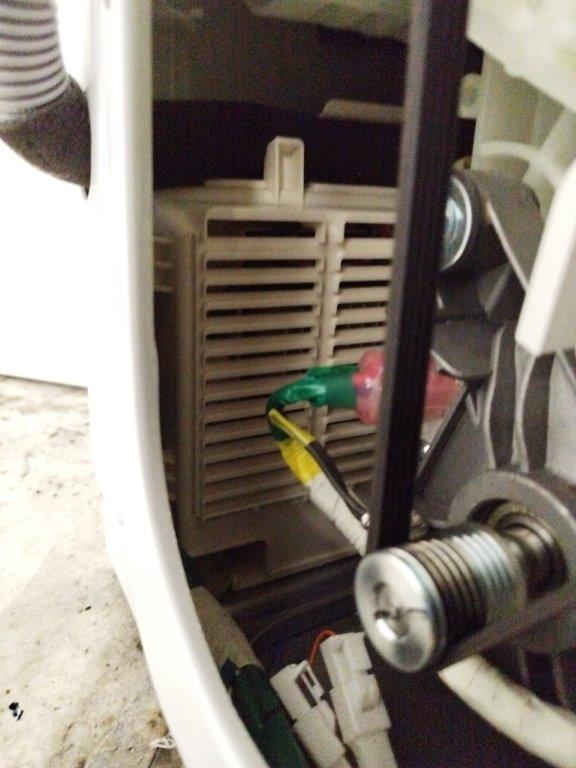

Je post heeft me getriggerd om het deksel van de machine nog eens te lichten met het resultaat in bijlage.lirec schreef: 07 jan 2024, 01:41 Ik heb zelf dit probleem gehad met een oudere Samsung machine, en 1,5 jaar langer laten draaien met een nieuwe sturingskaart (tot kogellagers trommel het ook begaven).
Jij toont echter de printplaat van het bedieningspaneel (achter de draai en drukknoppen) Daar zit in alles wat ik erover las (en dat is veel) zo goed als nooit - tenzij dit voor nieuwere machines zoals de jouwe dat nu wel zo is natuurlijk.
Zoek de sturingskaart eens in je machine? Zit ergens bovenaan de machine gemonteerd boven de trommel in een plastic behuizing, nadat je de bovenste plastic cap met 3 klikkers eraf haalt die je een printplaat liggen.
Er zitten dus nog (minstens) twee bakjes in de machine, maar geen idee hoe ik dáár bij moet geraken zonder de machine helemaal uit elkaar te schroeven.
Wel vreemd dat ze een sturingsplaat onderaan de machine zouden monteren? Da's toch vroeg of laat om kortsluiting vragen?!?
Ondertussen doet de machine niets meer: ze slaat al vast bij het wegen.

Je ziet inderdaad geen printen, maar ik zie wel behuizingen waar vermoedelijk printen inzitten.
De foto op fixpart.co.uk bevestigt dit, zie https://fixpart.co.uk/en/product/samsun ... ng-machine.

Mijn vorige post was nogal rommelig. Excuses daarvoor, op een gsm terwijl je in bad zit gaat minder goed blijkbaar
In 1 van die bakjes gaat vermoedelijk de printplaat van de sturing (motor) zitten. In de andere - vermoed ik - de sturing van de ventilator (vermits je een was-droog combinatie hebt). Zoals eerder gezegd: kijk die eens na, het probleem gaat 9/10 bij die sturingprintplaat zitten en niet bij je bedieningspaneelprintplaat.
Je machine is "exotischer" waardoor het allicht moelijker zal zijn de specifiek te verbeteren soldeerpunten aan te duiden. Alternatief is het typenummer van die sturingskaart zoeken online.
Ook nuttig draadje over specifiek dit probleem met samsings (waar ik ook enkele bijdragen deed) : https://gathering.tweakers.net/forum/li ... 1761821/33
Toegevoegd na 1 minuut 25 seconden:
Je weet de juiste print als deze de stroomleiding naar de motor voor de trommel bevat

@lirec: bedankt voor de aanvulling. Excuses zijn helemaal niet nodig. Ik ben gewoon om tussen de lijnen de lezen
Ik wist niet dat ik een 'exotischer' model had. Hopelijk is dat niet standaard bij Elektro Loeters (waar ik het toestel aangeschaft heb).
Feit blijft dat als één van die bakjes inderdaad de sturing is, het een apenwerk is om daar bij te geraken. Zonder technische handleiding (of een YT-filmpje) lijkt mij dat een onmogelijke zaak.
Nu snap ik waarom op de website van het onderdeel de moeilijkheidsgraad van herstelling 4 (op schaal van 5) is.

Als de achterzijde van de machine heeft geen paneel dat je kan verwijderen met een paar kleine schroefjes zoals: https://www.google.com/search?client=ms ... GBxsk4HFVM => dan is jet inderdaad een hele klus om erbij te geraken.

Het betreft hier een 'gewone' 9kg-wasmachine, geen combi was-droog.
Ik kijk vanavond of ik de machine toch nog open krijg, maar dan niet het deksel maar de achterkant...
Toegevoegd na 11 uren 25 minuten 5 seconden:
Op aangeven van @lirec de machine daarstraks achteraan geopend: 4 schroeven en ik kon aan de motoren (ja: motoren! 't zitten er twee in, één voor de trommel en één voor een schijf in de trommel die in tegengestelde richting draait om zo sneller te kunnen wassen, hum hum) en de bakjes zijn beter zichtbaar: Die bakjes langs de achterkant er uit krijgen, zal 'm niet worden zonder de achterkant van de kast open te slijpen: ik wou de bakjes gericht draaien in de hoop een (QR-code van het) onderdeelnummer te vinden, maar noppes: de trommel zit zwaar in de weg.
Als dat inderdaad twee sturingen zijn (waar ik nu van uitga), dan moet ik beide vervangen. Aan €120/st is dat economisch niet rendabel...

Ja da's dus weer zeer onderhoudsvriendelijk gemaakt. Om nog niet te spreken dat veel samsungs veel te vroegtijdig allerlei problemen blijken te vertonen.
Hoogstwaarschijnlijk vertoont 1 van de 2 (of 3 als je toch het bedieningspaneel meetelt) printplaten het probleem. Maar als je moet gaan gokken welke het is....
Ik zou:
-alle connecties eens goed nagaan en machine her-testen (wie weet is't toch een los contact/draad/sensor die het probleem geeft)
-als dat niet helpt toch alle 3 de kaarten proberen eruit te halen en te kijken of aan kan zien (lichte breuklijntjes aan koud-gesoldeerde-pinnetjes) en dat warm her-solderen
-pas in laatste instantie, als je een redelijk idee hebt welke print het probleem is, deze bestellen - als de prijs wat meevalt

Ik heb ondertussen via FixPart een exploded view van de machine gekregen (relevant deel als bijlage, volledig bestand was te groot), maar daar word ik niet veel wijzer van.
Op basis van de onderdelenlijst lijkt het er wél op dat er maar één stuurprint in de machine zit. Ik moet echter die bakjes er uit zien te krijgen om ze te kunnen openen.
Ik kijk of ik morgen een nieuwe poging waag en met wat meer kracht die bakjes nog in de machine gemonteerd probeer open te pramen...

lirec
- Berichten: 845
- Bedankt: 160 keer
Aha, daar geraken we wel al verder mee:
De 2 printplaten:
Nummer 15 , 1 stuk= " DC92-02140B ASSY PCB MAIN FWM_INV,MK_PJT,Y,Washer,Su"
Nummer 16, 1 stuk = " DC92-02139A ASSY KIT FWM_INV,MK_PJT,Washer,220V,Stan"
Foto van deze 2 via google search (telkens met een ander bedieningspaneel omdat het over een andere machine gaat):
- https://nl.aliexpress.com/item/10050041 ... pt=glo2nld
of - https://www.amazon.com.be/-/nl/dp/B0CFYLWJVC?th=1
=> met die typenummers DC92-02140B en DC92-02139A kan je dus gericht zoeken naar een betere prijs
Zo te zien sturen ze inderdaad beiden 1 motor aan, dat ik toch wat ik van het stukje "FWM_INV" zou maken. Vreemde opstelling weer van samsung....
Deze 2 kaarten zitten gemoteerd in "plastic bakje" nummer 18, 2 stuk "DC63-02152A COVER PCB"
=> https://fixpart.nl/nl/product/samsung-d ... wasmachine
Je bent dus al iets verder maar....welke stuk is en hoe je ze uit de machine krijgt om te vervangen en/of hersolderen....
