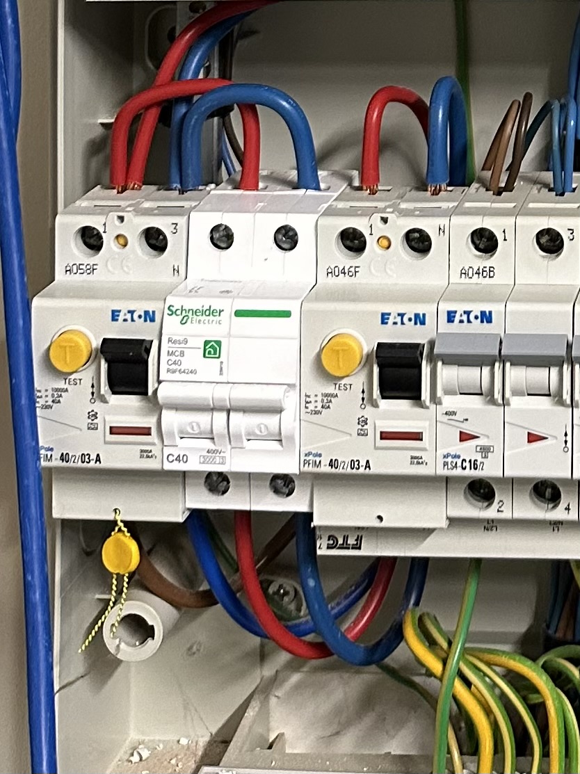

Ik heb dit eens bekeken, dat is niet het geval (installatie uit 2016 2P 40A, 18 kringen)
-Als ik ALLES achter 30ma diff zou steken, heb ik er drie nodig
-Als ik een deel achter 30ma diff zou steken (oven/CV/vuur niet), heb ik er twee nodig. Ik moet dan wel zekeringen verplaatsen, ook van onder naar boven -> niet evident denk ik, ik zou er eentje moeten bijkopen
Schema originele keuring:
--Diff 300 ma (4OA)
--Diff 30 ma (40a)
--<18 automaten>
--Diff 300 ma (4OA)
--25A automaat
--Omvormer
--40A automaat (geen idee waarom ze deze ertussen hebben gestoken?)
--Diff 30 ma (40a)
--<18 automaten>
Alles achter 30ma (8 kringen max per 30ma) -> dik 150 euro
Een deel achter 30ma (8 kringen max per 30ma) -> dik 100 euro
Ik zal sowieso de investering van dik 50 euro maar maken om heel de installatie achter 30ma te steken (cfr. originele keuring)

Die 40A automaat zit ertussen omdat jouw diff's maar werken TOT 40A, dus die automaat is om zeker te zijn dat er niet meer door kan gaan.
