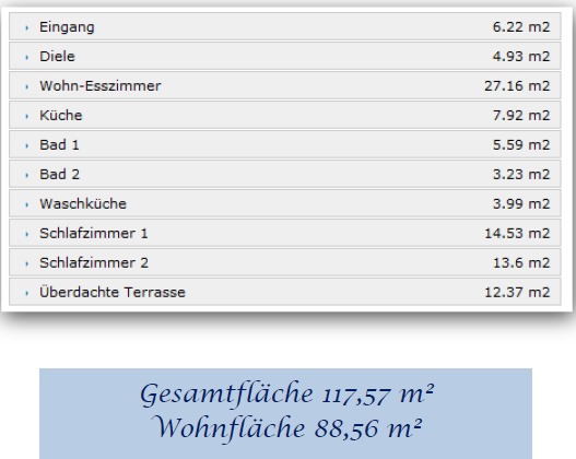

Ik heb hier een (vaag) grondplan van een appartement.
Er staan geen maten op, alleen oppervlakte van de ruimtes.
Ik neem aan dat de maten een beetje in verhouding zijn van de ware grootte.
Ik zocht een (gemakkelijke) mogelijkheid om dit na te tekenen en de lengte/breedte van de ruimtes te achterhalen.
PS - de witte stukken in onderstaand "plan" zijn ingemaakte kasten ...
Iemand met ervaring in dit soort tekeningen?

Je zal wel ergens een afstand ter referentie moeten gebruiken om de rest op te baseren. Je zou dan van een rechthoekige kamer op basis van de visuele verhoudingen tussen de twee wanden en de oppervlakte op z’n minst één muur moeten berekenen.
Edit:
Bijvoorbeeld van het bovenste terras, de breedte is ongeveer 300 pixels, hoogte 200 pixels dus verhouding is 3/2. Als je dan de oppervlakte neemt van 12,37 m2, komt die ruimte ongeveer uit op 4,30 meter op 2,86 meter. Zo kan je de rest afstemmen op die bovenste wand van 4,30 meter. De tool die silentkiller linkt is dan veel simpeler dan met Sweet Home 3D werken.

Bedankt beide voor de hulp.
Met de tool van silentkiller ben ik al heel goed opweg.
En inderdaad, met het terras als referentie, kom ik al heel ver, en met redelijk grote nauwkeurigheid ...
