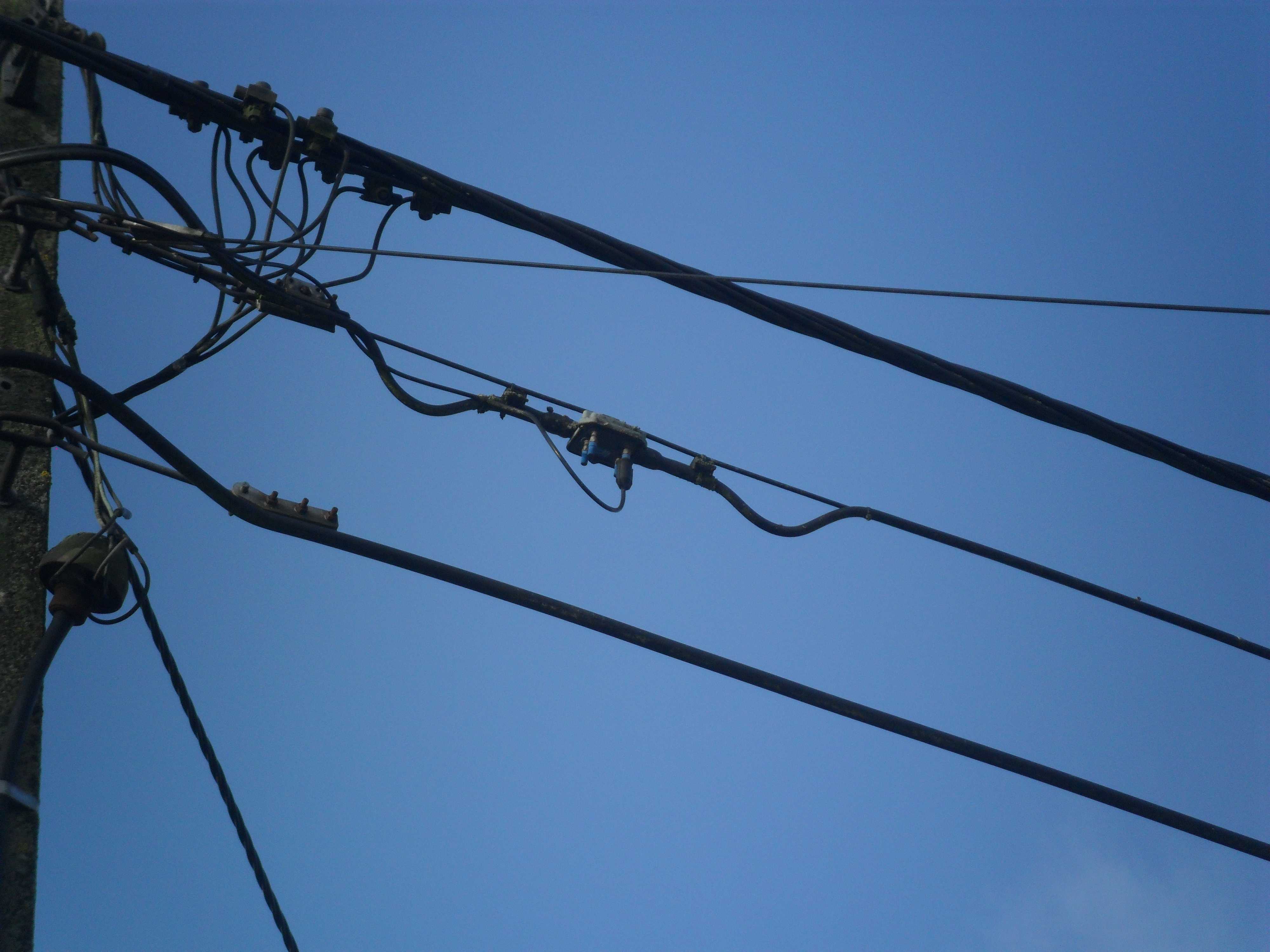

Hier in de straat loopt de kabeldistributie en elektriciteit nog bovengronds. Als ik kijk zie ik dat mijn kabel naar een vierkant bakje loopt met 4 connectors met blauwe dopjes. Op de plek waar mijn kabel verbindt met het bakje zit een vrij dik verloopstukje (plastic?), is dat een onderbreker of filter?

En die technieker is al geweest?Bertb_ schreef: 19 nov 2023, 12:41 Na een week wachten op een mogelijke actieneringsdatum en afspraak met technieker voor de aansluiting in orde te brengen, ...
Het zou inderdaad kunnen dat die filter daar nog tussen zit, die haalt de Telenet technieker dan weg

Technieker is langs geweest, volgens de netwerkinformatie zat er geen enkele filter op mijn aansluiting. Hij heeft een signaalmeting gedaan op het aansluitpunt, maar er was zoals verwacht geen signaal aanwezig. Nadien is de technieker naar de paal geklommen, en blijkbaar was er wel een filter op de aansluiting geplaatst maar het stond niet correct ingevuld in de netwerkinformatie.
Alles werkt nu correct.
