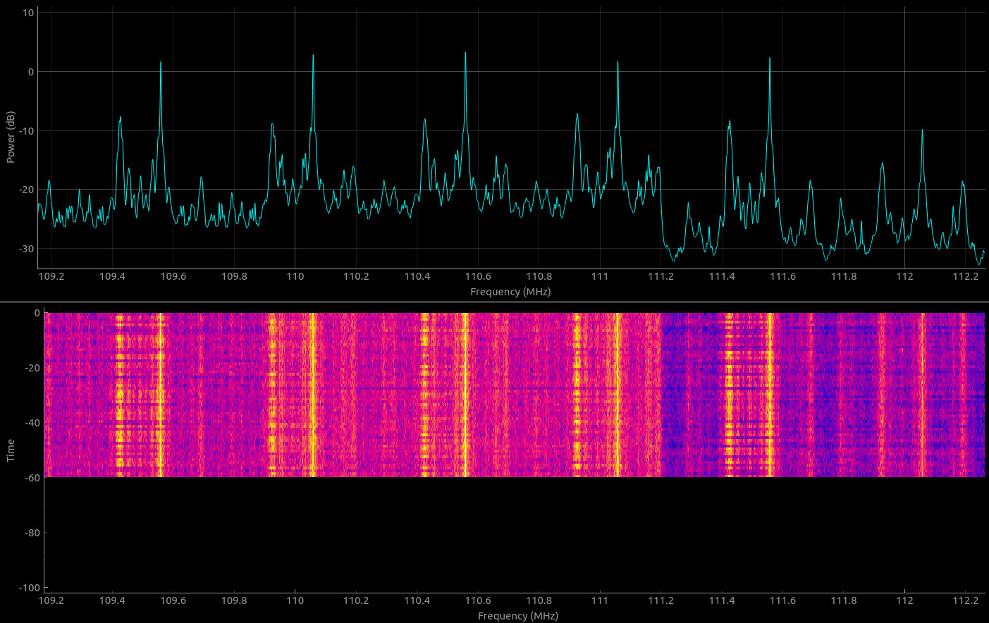

Als ik een spectrum scan doe op de Telenet coax kabel zoals in viewtopic.php?p=967016#p967016 ,
dan zie ik bij mij veschillende signalen rond 110Mhz, wat echter niet bij iedereen voorkomt (bij jan5787 dus niet, zie bovenstaande post), dus mogelijk regiogebonden(en niet gefiltert want heb nu op de NIU TV-out gescant) en krijg dit:
Lijkt mij iets digitaal, maar wat dan?
En komt zelfs sterker(hogere dB) binnen dan al de rest...
Iemand enig idee?

Is dit toevallig ten zuiden van Herentals gemeten?

Gemeten in Heist-op-den-Berg, dus idd ten zuiden van Herentals.
Als het interferentie is dan is het alsof er een coax kabel open ligt dichtbij de zender van deze signalen, hoe kan het anders dat dit veel sterker is dan Telenet hun eigen/gewone kanalen...
En dit is al jaren aan de gang, zie mijn scan van 2021: viewtopic.php?p=897005#p897005
Dus ik geloof niet echt dat dit interferentie is en Telenet dit nog niet ontdekt heeft...

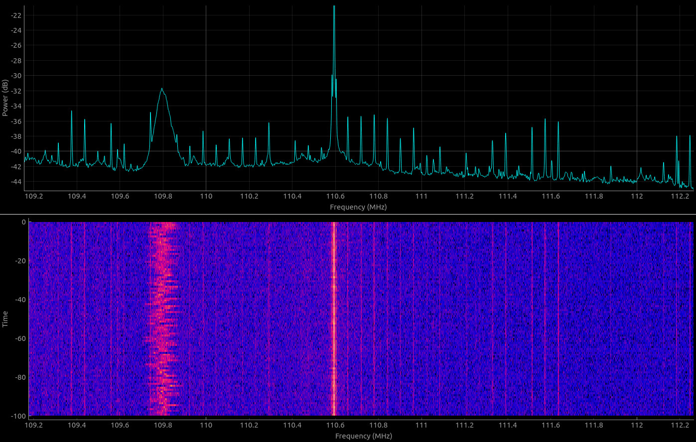

Ik heb de scan ook eens gedaan met een (simpele) buitenantenne op het dak, deze keer hogere resolutie (1Khz binsize ipv 10Khz), en hogere gain (36dB ipv 4dB):
Zoom:
En daarna dezelfde scan terug op Telenet coax: Zoom:
Dus je ziet het is niet hetzelfde signaal, dat op coax heeft 6 pieken en is digitaal en op antenne (110.6Mhz) heeft 1 piek en is analoog(AM)
Dus weldegelijk iets op de Telenet coax kabel volgens mij...

Dit is dus wellicht niet in het centrum van HodB maar meer richting Herentals (weliswaar nog binnen de grenzen van de gemeente HodB)?splinterbyte schreef: 01 aug 2023, 13:14 Ik heb de scan ook eens gedaan met een (simpele) buitenantenne op het dak, deze keer hogere resolutie (1Khz binsize ipv 10Khz), en hogere gain (36dB ipv 4dB)
Het klopt dat er maar 1 piek is in het originele signaal van dat station. De extra pieken kunnen harmonics zijn die ontstaan op de kabel, of andere bronnen van RFI. Ik veronderstel ook niet per se dat bij RFI het signaal noodzakelijkerwijs exact hetzelfde blijft over een afstand van de kabel.splinterbyte schreef: 01 aug 2023, 13:14Dus je ziet het is niet hetzelfde signaal, dat op coax heeft 6 pieken en is digitaal en op antenne (110.6Mhz)
Hoe weet je dat het digitaal is? Puur obv wat de analyzer toont, of heb je het gedemoduleerd? Is een beetje een raar gekozen freq voor een digitaal signaal, in de zin van dat ik dat nog niet gezien heb, maar het kan natuurlijk wel (zeker sinds de "signaalswitch").

Jep, regio Wiekevorst.
Luister zelf maar:
In de video switch ik tussen 2 RTL2838 SDR devices, eerst de antenne en dan de coax op ~110.6Mhz
Ja, bij jou niet dan, als je maar hard genoeg versterkt?
De coax hangt hier tenslotte in de lucht aan de verlichtingspalen...

louter ter info, het analoge geluid komt inderdaad van het BRUNO baken, je hoort de morse code van BUN (verkorte 3-letter code) en dan hoor je de computerstem van de ATIS van "Brussels National" die bijkomend door o.a. BRUNO wordt uitgezonden.
