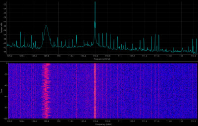

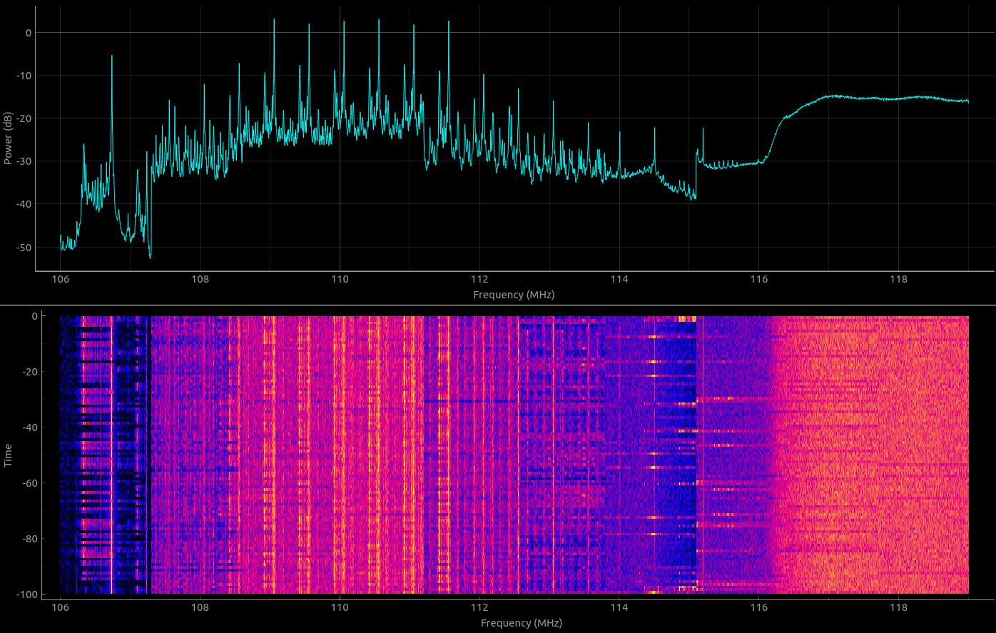

Als ik een spectrum scan doe op de Telenet coax kabel zoals in viewtopic.php?p=967016#p967016 ,
dan zie ik bij mij veschillende signalen rond 110Mhz, wat echter niet bij iedereen voorkomt (bij jan5787 dus niet, zie bovenstaande post), dus mogelijk regiogebonden(en niet gefiltert want heb nu op de NIU TV-out gescant) en krijg dit:
Lijkt mij iets digitaal, maar wat dan?
En komt zelfs sterker(hogere dB) binnen dan al de rest...
Iemand enig idee?

Gemeten in Heist-op-den-Berg, dus idd ten zuiden van Herentals.
Als het interferentie is dan is het alsof er een coax kabel open ligt dichtbij de zender van deze signalen, hoe kan het anders dat dit veel sterker is dan Telenet hun eigen/gewone kanalen...
En dit is al jaren aan de gang, zie mijn scan van 2021: viewtopic.php?p=897005#p897005
Dus ik geloof niet echt dat dit interferentie is en Telenet dit nog niet ontdekt heeft...

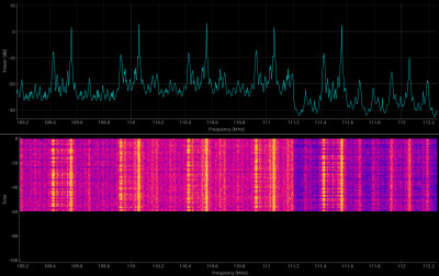

Ik heb de scan ook eens gedaan met een (simpele) buitenantenne op het dak, deze keer hogere resolutie (1Khz binsize ipv 10Khz), en hogere gain (36dB ipv 4dB):
Zoom:
En daarna dezelfde scan terug op Telenet coax: Zoom:
Dus je ziet het is niet hetzelfde signaal, dat op coax heeft 6 pieken en is digitaal en op antenne (110.6Mhz) heeft 1 piek en is analoog(AM)
Dus weldegelijk iets op de Telenet coax kabel volgens mij...
Overigens komen er sommige FM radios door op de coax, maar veel zwakker dan de antenne (zelfde freqs).

Het klopt dat er maar 1 piek is in het originele signaal van dat station. De extra pieken kunnen harmonics zijn die ontstaan op de kabel, of andere bronnen van RFI. Ik veronderstel ook niet per se dat bij RFI het signaal noodzakelijkerwijs exact hetzelfde blijft over een afstand van de kabel.splinterbyte schreef: 01 aug 2023, 13:14Dus je ziet het is niet hetzelfde signaal, dat op coax heeft 6 pieken en is digitaal en op antenne (110.6Mhz)
Hoe weet je dat het digitaal is? Puur obv wat de analyzer toont, of heb je het gedemoduleerd? Is een beetje een raar gekozen freq voor een digitaal signaal, in de zin van dat ik dat nog niet gezien heb, maar het kan natuurlijk wel (zeker sinds de "signaalswitch").

Luister zelf maar:
In de video switch ik tussen 2 RTL2838 SDR devices, eerst de antenne en dan de coax op ~110.6Mhz
Ja, bij jou niet dan, als je maar hard genoeg versterkt?
De coax hangt hier tenslotte in de lucht aan de verlichtingspalen...

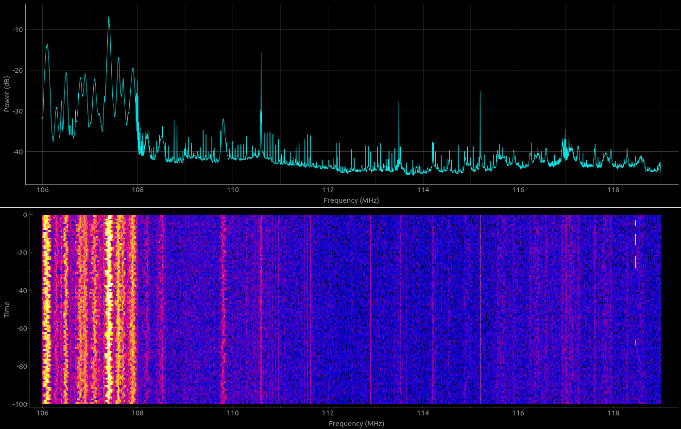

Ik heb nu uiteraard geen radio meer aan de Telenet-kabel hangen, maar ik herken dit fenomeen ook van verschillende jaren ver.
Op 107.6 MHz, waar ex-Sporza/Radio 1 en op het laatste nog eventjes StuBru De Tijdloze zat in een redelijk deel van Vlaanderen, kon je bij stilte heel zachtjes die "plofgeluiden" horen, als je 50 kHz (of meer) verhoogde versterkte dit geluid alleen maar.
Ik dacht toen ook dat het op de kabel zelf aanwezig was, ik heb over een langere tijd regelmatig kabelradio gebruikt en dat was er in de laatste jaren plots bijgekomen. Mijn interne bekabeling is nog jong en correct afgeschermd, ether-FM kwam er niet door. Op een andere locatie 10 km verder waren die geluiden ook nog aanwezig op de kabel.

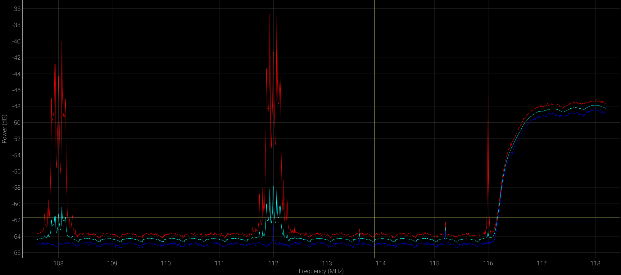

Heb het eens bekenen, maar heb niet direct een idee wat het zou kunnen zijn.

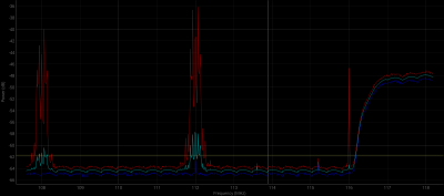

Zelf ook nog eens een scan gedaan, maar vind niet dezelfde signalen terug. Wel op exact 108 en 112 Mhz een piep signaal op de coax in de buurt van Leuven:
Maar hier ook geen clue wat het is

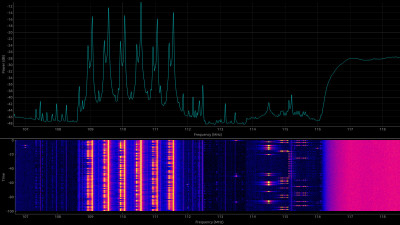

Overigens heb ik een aantal dingen uitgetrokken om uit te sluiten dat die de stoorzenders zijn: hdmi over (aparte) coax, powerline, wifi, orange modem, en heb zelfs de NIU afgekoppeld en de SDR even rechtstreeks op Telenet kabel aangesloten, nog steeds komt dat signaal binnen.
Als de NIU er tussenhangt en ik trek de stroom daarvan uit zodat ie geen versterking meer doet, dan is het signaal wel weg, dus het komt wel degelijk binnen op de Telenet coax hier...
Anderzijds is hier op een paar 100 meter een GSM mast, mogelijk heeft die er iets mee te maken? Echter de uitgestraalde GSM frequenties op 820 en 950Mhz komen enkel op antenne binnen, niet op de coax...

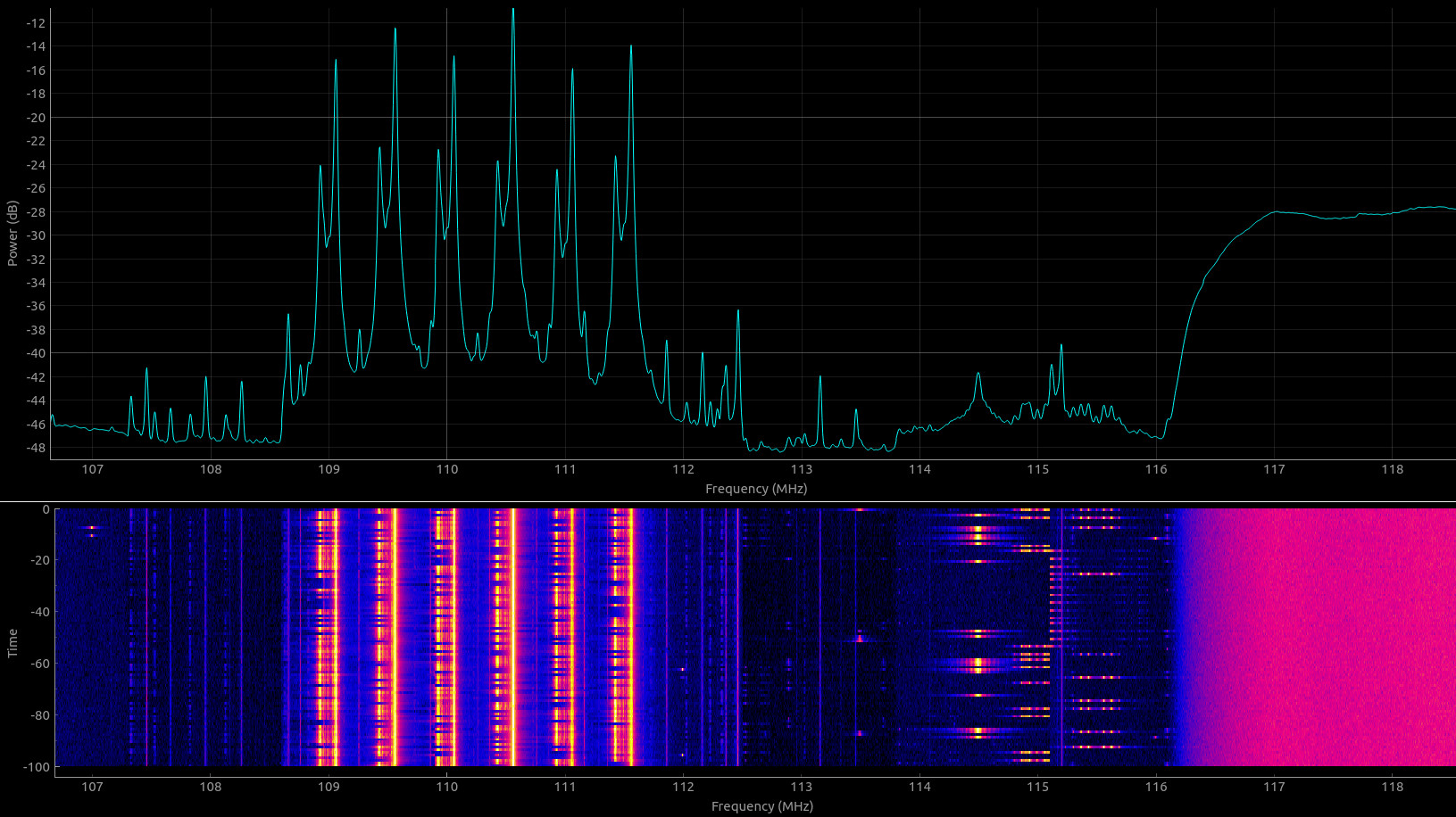

Maar heb wel een analoge radio kunnen hacken voor ~110Mhz, en daar hoor je, gekoppeld aan de Telenet coax, hetzelfde signaal als op de SDR:
Dus we kunnen zeker zijn dat het geen RTL-SDR/computer glitch is ofzo.

OFDM(A) drager voor docsis3.1?
- Berichten: 2402
- Bedankt: 155 keer
De docsis 3.1 download kanalen zijn breder en zien er anders uit.
Mogelijk iets upload gerelateerd dan, maar waarom zou dit altijd uitzenden? De 3.0 upload kanalen zenden enkel als de modems in de buurt iets versturen.
En waarom dan ook regiogebonden, er is toch ook reeds docsis 3.1 elders zou ik denken?
