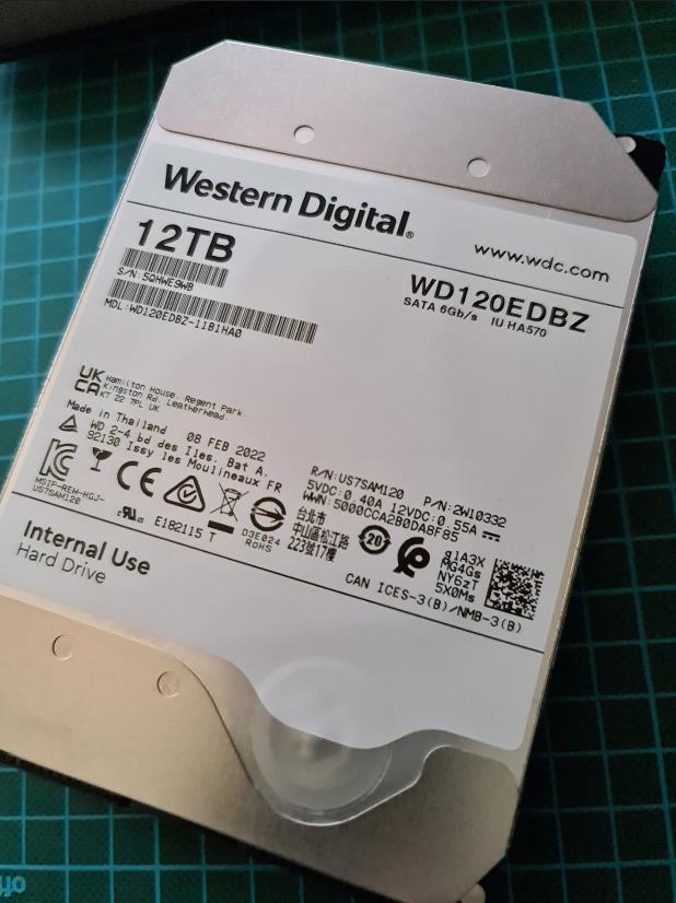

Ik heb net na een pricedrop-melding van CamelCamelCamel nog eens 2x deze externe HDD gekocht om te shucken:
https://www.amazon.de/-/nl/gp/product/B07VXKF1L4/
Eerste 3 disks waren WD120EMAZ die als whitelabel WD's waren gebrand
Volgende 2 disks waren WD120EMFZ die als HGST Ultrastar Data Center disks waren gebrand.
Die laatste 2 hadden hun schroefgaten op andere plaatsen dan de eerdere WD Red-style disks waardoor die niet in de caddy van m'n NAS pastten. Heb daar beetje in de caddy moeten zagen, anders kreeg ik ze er niet in.
Is nu de 4e keer dat ik deze bestel, maar is een beetje gokken welke disk er écht in zit, want op basis van het typenummer dat Amazon vermeldt zouden dit 14 TB-disks moeten zijn...

Ondertussen zijn ze aangekomen en ik heb ze al eens open geprutst:

meon schreef: 02 jun 2023, 21:08 Ondertussen zijn ze aangekomen en ik heb ze al eens open geprutst:
Yep, same here, ontvangen, getest en onmiddelijk eerste schijf in mijn Synology vervangen en zit nu na 31 uur aan bijna 58% repaired. Hierna nog 2 keer :roll: .. (Ik weet het, altijd gevaarlijk, zo een repair/rebuild.. En eigenlijk is dan mijn slechts 1 volume volledig geupgradet van 4TB's naar 12TB's, van mijn ander volume moet ik er eigenlijk nog 4 van de 8 upgraden.. da's voor een andere keer :D)
