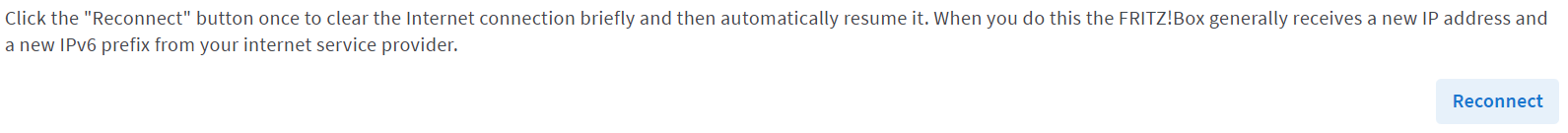

Voor Wi-Fi kan je een schedule instellen, maar voor de internet connectie vind ik niets terug (redelijk nieuwe gebruiker van een 7590 AX achter een e-router). Enkel een handmatige knop.

Als de interface hetzelfde is dan de 7530AX
Internet > Account information > connection settings Mogelijk moet je daar op "change connection settings" klikken en dan
"Delay disconnection by provider to the period between" ... en kies de periode dat je wil reconnecten.

helaas in de 7530AX kan ik dit nergens vinden, ik heb een twitter bericht naar fritz gestuurd

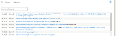

Ik heb net een testje gedaan op een EDPNet Fritz!Box waarop ik VPN toegang heb:
  • IPv4 adres is na de reconnect hetzelfde gebleven.
  • IPv6 /64 adres (SLAAC) is exact hetzelfde gebleven.
  • IPv6 /56 prefix (PD) is hetzelfde gebleven.
  • 5 seconden nà de reconnect was mijn VPN verbinding terug hersteld :-)
Conclusie: met een PPPoE reconnect krijg je bij EDPNet geen nieuw IPv4 noch IPv6 adres ...
