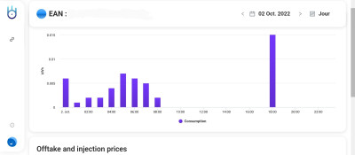

Iemand ervaring met https://econnectionbelgium.be/ ?
Toegevoegd na 4 minuten 6 seconden:
Volgens deze link mag het alvast niet... https://www.vlaanderen.be/bouwen-wonen- ... oonverkoopJAMIN001 schreef: 16 dec 2022, 18:07 Zal het vanaf 2023 mogelijk zijn om naar meerdere mensen energie te delen?

Klinkt op zich wel als een interessant concept.DarkV schreef: 26 apr 2023, 11:12 Iemand ervaring met https://econnectionbelgium.be/ ?
Toegevoegd na 4 minuten 6 seconden:Volgens deze link mag het alvast niet... https://www.vlaanderen.be/bouwen-wonen- ... oonverkoopJAMIN001 schreef: 16 dec 2022, 18:07 Zal het vanaf 2023 mogelijk zijn om naar meerdere mensen energie te delen?
Als ik het goed begrijp kan je je aanmelden om stroom aan te kopen van iemand en om stroom te verkopen aan 1 iemand?
Spijtig dat je niet aan meerdere personen kan verkopen.
Als de "match" goed gemaakt kan worden, kan het zeker interessant zijn, zo kan de spread tussen aankoopprijs en verkoopprijs verkleind worden t.o.v. een energieleverancier.
Momenteel verkoop ik op jaarbasis zo'n 7700kWh, als ik €0.05 per kWh maar krijg is dit zo'n €385/jaar.
Maar alles zal staan bij hoeveel kandidaten ze aan de koop en verkoopkant hebben.
En dat ze ook grootverbruikers hebben (bv bakkers, slagers,....)
