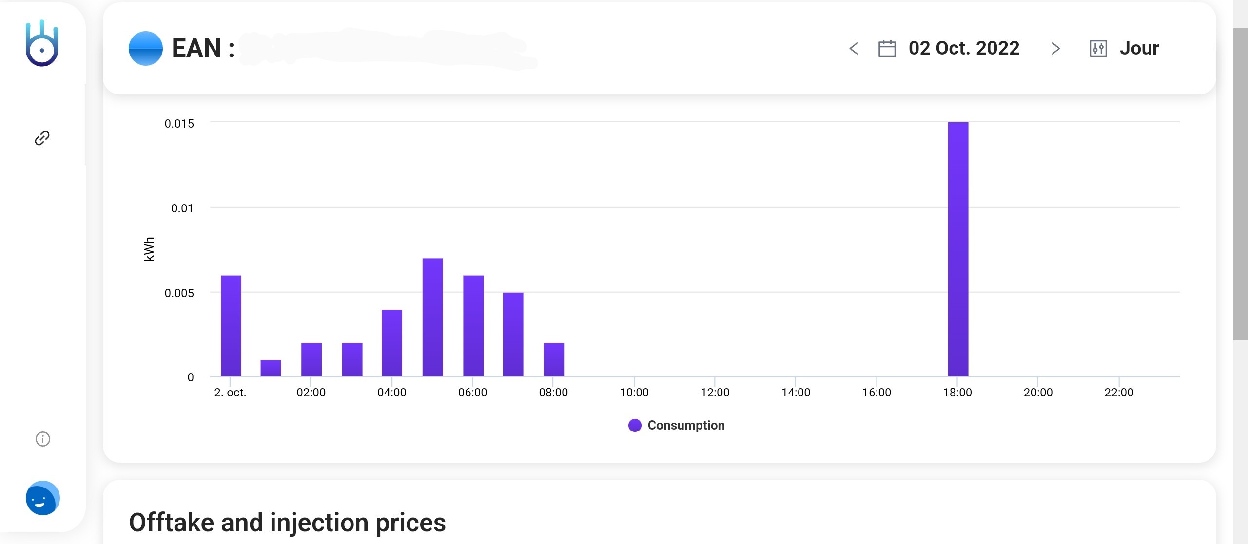

Iemand ervaring met https://econnectionbelgium.be/ ?
Toegevoegd na 4 minuten 6 seconden:
Volgens deze link mag het alvast niet... https://www.vlaanderen.be/bouwen-wonen- ... oonverkoopJAMIN001 schreef: 16 dec 2022, 18:07 Zal het vanaf 2023 mogelijk zijn om naar meerdere mensen energie te delen?
