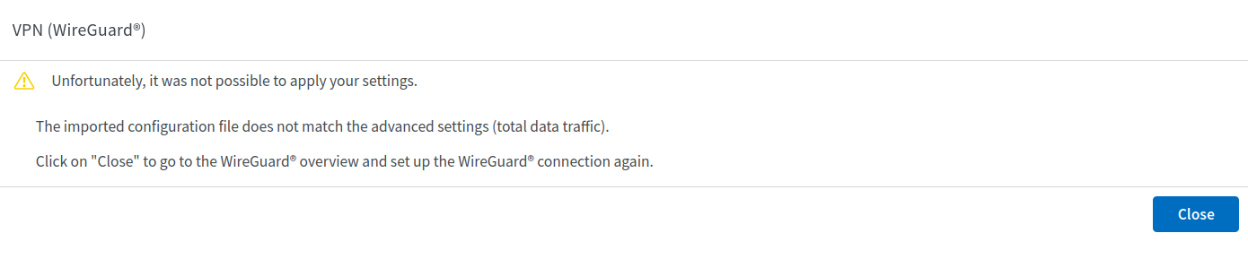

Dan heb ik in de fritzbox via het tabblad internet/toegang verlenen/VPN wireguard proberen verder te gaan, maar hier stopt mijn kennis en je vindt zo weinig hulp
op het net..... Men spreekt over een app downloaden op m'n gsm en qr code scannen. Ik begrijp niet waarom...
Wie kan mij op een chronologische manier verder helpen...
Toegevoegd na 1 uur 31 minuten 26 seconden:
Heb ondertussen de Wireguard app gedownload op m'n gsm en de qr code gescand die ik kreeg van de fritzbox bij het aanmaken van de lijn.
Het bolletje brandt nu groen in de Fritzbox, maar als ik naar ip8 surf om m'n ip te checken zegt hij nog altijd dat ik een Belgisch IP heb.
Waar loopt het verkeerd....

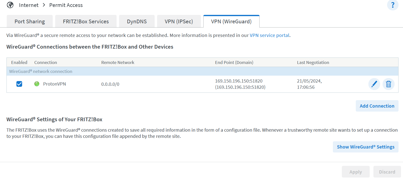

Wat jij wilt is een compleet ander verhaal:
Jij wilt de Fritz!Box als VPN Client instellen op een externe VPN server (Proton VPN).
  1. De externe VPN server moet dan ook WireGuard ondersteunen, met een router als VPN Client.
  2. In de FritzBox kiezen voor VPN verbinding toevoegen > Netwerken koppelen of speciale verbindingen tot stand brengen en de instructies volgen ...
  3. Normaal moet je dan van de VPN server een config file kunnen downloaden en importeren in de Fritz!Box.
Daarmee heb ik geen ervaring (en is voorbehouden voor de "tech savy's" die weten wat ze doen, denk ik) :wink: .
Toegevoegd na 20 minuten 10 seconden:
PS
Hier zie je een How-To (in het Duits). Lijkt simpel:
  • in Proton VPN naar Downloaads gaan, scrollen naar Wireguard, server kiezen en config bestand downloaden
  • in FritzBox config bestand uploaden

Ondertussen is alles gelukt:
Als ik de VPN fritzbox als client activeer, denkt het internet dat al m'n devices zich Nederland bevinden :)
bijvoorbeeld de NPOstart app op google home opent alles. I am happy. Streamt vlot zonder problemen.

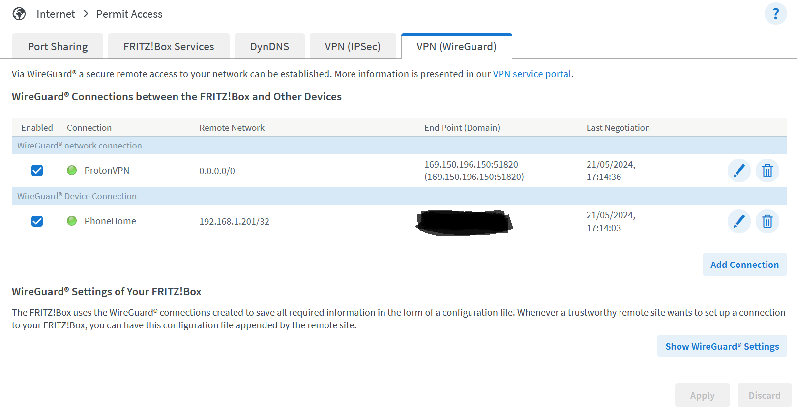

Dan heb ik ook een tweede VPN lijn "Fritz als server" opgezet en die wireguard op m'n gsm.
Het blijkt te werken, het bolletje komt groen en op m'n gsm verschijnt bovenaan een VPN symbool.
Maar ik begrijp wel niet wat ik hiermee kan doen in de praktijk....
Als ik op m'n gsm de wifi uitschakel en ik probeer de FritzFON app te benaderen via 4G met VPN ingeschakeld komt mijn telefonie niet aktief....
Hoe zou ik kunnen testen dat dit werkt? of wat is een praktische toepassing hiervan?

Jammer dat dit niet gelukt is :-o
De bedoeling is inderdaad dat je via de VPN jouw Smartphone buitenshuis kan gebruiken alsof je thuis bent.
- Misschien kan je beide niet gelijktijdig (Fritzbox als VPN cliënt èn als VPN server?
- Of je kan de Proton VPN beperken tot die toestellen die het nodig hebben (Tablet, Google TV, etc?). Nu gebruiken alle devices de Proton VPN? Wil je dat je volledig huishouden nu surft via de VPN?

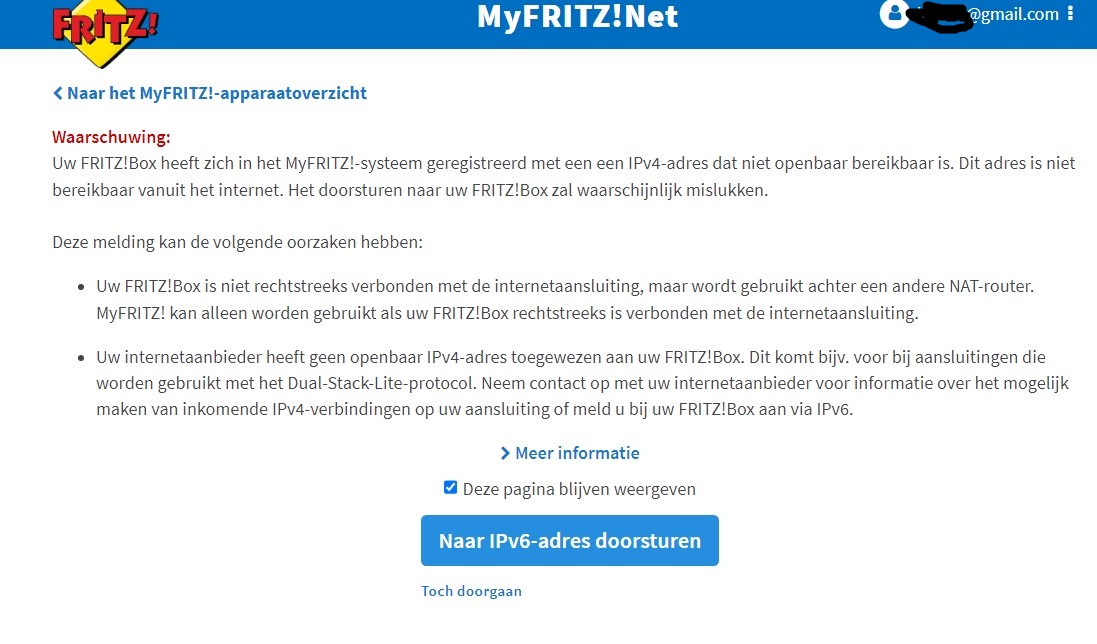

Zou dit de reden zijn waarom het niet werkt (Fritz als VPN server)
Ik zit dus wel achter de Telenet modem/router

lucdec schreef: 01 mei 2023, 08:49 Zou dit de reden zijn waarom het niet werkt (Fritz als VPN server)
Inderdaad, zelfs 2 redenen:
  1. jouw "myfritz IP" verwijst naar de WAN IP van de Fritz!Box (192.168.0212?), maar dat is een lokaal IP van de Telenet modem. Je zal dus een andere dyndns account moeten aanmaken die verwijst naar het extern IP van de Telenet modem.
    je zal dan ook de config van de VPN Client moeten aanpassen naar de nieuwe dyndns naam (de korte installatie via de QR code zal niet werken)
  2. je zit achter een NAT, je zal dus in de Telenet modem (via "Mijn Telenet") UDP poort 51820 moeten forwarden naar het WAN IP van de Fritz!Box

Ik ben ook eens wat aan het experimenteren met Wireguard en VPN (ook Proton).
Wat tot nu toe lukt is dat ik met mijn smartphone een verbinding maak met mijn thuisnetwerk en via dat surf.
Het andere, dus dat alle verkeer van de FritzBox, via een VPN verloopt wil maar niet lukken.
Als ik het bestand heb geupload dan krijg ik daarna een melding dat het niet gelukt is.
Hierbij mijn stappen:
Ik heb ook al bij "Advanced Settings for Network Traffic" de eerste optie (send all ipv4...) en de laatste (only certain devices...) ook al geprobeerd,
maar het wil maar niet lukken.
Het config bestand wat ik van de website van protonvpn gedownload heb, heb ik ook al wat aanpassingen gedaan,
ik dacht dat misschien het "address" en de "dns" niet goed waren:
Address = 10.2.0.2/32
DNS = 10.2.0.1
Heb dit eens aangepast naar mijn intern ip adres, 192.168.1.1/32 en dan ook 192.168.1.1, maar hielp ook niet.
Ik weet niet goed meer wat te doen.
Wie kan me verder helpen?
Berichten: 18688
Uitgedeelde bedankjes: 1025 keer
Bedankt: 3825 keer
Recent bedankt: 15 keer
Wat je zeker niet mag doen is het config bestand van de VPN server veranderen.
Het IP adres 10.2.0.x is het adres dat je Fritzbox krijgt om te surfen via de VPN server.
De optie "send all ipv4..." moet je wel aanvinken als je wilt dat jouw aangesloten toestellen via de VPN naar het internet gaan.
(reden van bovenstaande fout).
In principe doe je alles goed ...
Ik zou eens alles deleten en opnieuw beginnen.
Hoe is jouw Fritzbox met het internet verbonden?
Toegevoegd na 4 uren 6 minuten 7 seconden:
Je zal waarschijnlijk onderstaand "sleutelconflict" krijgen als je het config bestand van protonvpn wil importeren.
"Unfortunately, it was not possible to apply your settings.
Imported configuration file of WireGuard remote site triggered a key conflict with existing connections.
Click on "Close" to go to the WireGuard overview and set up the WireGuard connection again."
Reden:
Het Proton VPN bestand bevat een "private key", dat in conflict is met de "private key" die je al hebt met een andere Wireguard verbinding (PhoneHome).
De FritzBox kan namelijk maar één "private key" hebben :oops: . Oplossing:
  • verwijder eerst de bestaande Wireguard verbindingen (verbinding smartphone met thuisnetwerk).
  • importeer nu het Proton VPN config bestand.
  • maak vervolgens een nieuwe VPN aan voor de Smartphone.
Nu zou het moeten lukken :wink: .

Dit is dus heel vreemd.
Ik heb die PhoneHome verwijderd.
Daarna die ProtonVPN aangemaakt zoals ik deed in mijn vorige post.
Dit lukte, zonder probleem.
Toen wou ik terug een "PhoneHome" aanmaken en dat wil dan niet meer lukken, dan krijg ik volgende melding:
Ik dacht dat ik terug het scherm ging krijgen dat ik een QR code moest scannen met die WireGuard app, maar helaas.
Nu heb ik dit:
Het is net alsof ik daar geen twee dingen in kan configureren.
Ok, schrap het vorige wat ik geschreven heb.
Dus ik heb ProtonVPN gedisabled en daarna "PhoneHome" terug toegevoegd en nu kwam ik wel in het gedeelte waar ik een QR code moest scannen met de WireGuard App.
Daarna zie je ze mooi bij elkaar staan en "PhoneHome" had een groen bolletje, ProtonVPN ook terug aangezet en deze kreeg ook een groen bolletje.
Hartelijk dank @philippe_d
Edit: Nog iets te snel gereageerd, maar als beide aanstaan dan geraak ik niet met m'n smartphone op een website of op het net.
Disable ik ProtonVPN, gaat het wel en ik surf dus via mijn thuislijn.
Als ik ProtonVPN aanzet en de andere uit, dan surf ik dus via de VPN binnenshuis.
Ik kan beide precies niet gebruiken.
Edit2:
ProtonVPN werkt precies niet meer. Er komt geen groen bolletje meer.
De app van ProtonVPN op de smartphone geïnstalleerd (om toch maar iets te testen) en dat werkt dan wel.
Ook als ik PhoneHome uitzet werkt het niet.
Morgen nog maar eens ProtonVPN verwijderen en misschien PhoneHome ook, eigenlijk hetzelfde doen als daarstraks, van nul beginnen.
