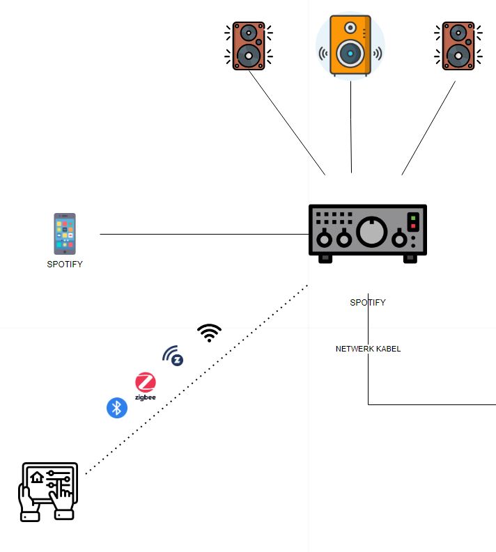

Momenteel heb ik Acoustimass 3 Bose speakers (boxen + bass box) en zou graag mijn boxen aansluiten op een systeem waar ik kan streamen van spotify. Anderzijds zou ik dit systeem ook willen koppelen aan mijn domotica systeem...dus iets in de trend van z-wave, zigbee, bluetooth, wifi...
Kan iemand me helpen wat ik hier allemaal voor nodig heb? Ben hier spijtig genoeg helemaal niet in thuis :-(
Alvast bedankt voor jullie hulp.

Sorry voor de onduidelijkheid. Ik heb een klein tekeningetje gemaakt om het wat te verduidelijken.
Op de tekening zie je de bestaande speakers. Deze zou ik willen aansturen via een apparaat (of apparaten ... weet ik niet) dat ofwel de muziek doorgestuurd krijgt via wifi (of een ander protocol) vanuit bijvoorbeeld mijn gsm of dat zelf verbonden is met het internet en de muziek van spotify kan ophalen. Het is de bedoeling dit apparaat te sturen met mijn domotica systeem, dus het moet wifi, zigbee,zwave of bluetooth ondersteunen.

In de veronderstelling dat je die versterker ook al hebt, zou je eens kunnen kijken of je ergens nog een Chromecast Audio kunt vastkrijgen (wordt niet meer gemaakt tot ontsteltenis van de fans). Een CCA heeft audio out via mini-jack of toslink (optisch) wat je dus op nagenoeg elke versterker kunt aansluiten. Een CCA werkt met wifi.
Qua integratie met domotica heb je nog altijd niet gezegd wat je juist wil kunnen doen. Een CCA wordt alleszins wel ondersteund door Home Assistant (vroeger nog wat gespeeld met de text-to-speech).

Met mijn domoticasysteem wil ik voornamelijk het apparaat aan- en uitzetten. Kortom...ik kom binnen, druk op mijn tablet (dat verbonden is met mijn domotica systeem) op een knop en de muziek begint te spelen.

Catchthemoment schreef: 07 apr 2023, 12:41 Met mijn domoticasysteem wil ik voornamelijk het apparaat aan- en uitzetten. Kortom...ik kom binnen, druk op mijn tablet (dat verbonden is met mijn domotica systeem) op een knop en de muziek begint te spelen.
Wat is 'de muziek' ? Radio ? Spotify ? MP3s van je server ? etc...
En wat is 'tablet die verbonden is met mijn domotica systeem' ? Kan jij in je domotica automatiseren dat er ergens iets gebeurt als je bvb je tablet aanzet ? Of bedoel je gewoon dat je een app van je domotica-systeem op je tablet hebt ? Sowieso helpt het van wat concreter te zeggen wat je hebt. Welke tablet ? Welk domoticasysteem ? Waarop draait dat domoticasysteem ? Enz...
Overigens 'apparaat aanzetten' is ook ruim. Want je hebt je versterker, en je hebt de audio-bron (bvb CCA). Als je een 'domme' versterker hebt, dan zal die altijd moeten aanstaan zodat wanneer de CCA gezegd wordt van iets af te spelen, er ook effectief iets te horen is. Zelf werkte ik vroeger met powered speakers met een auto-off. Dus als er iets van de CCA afgespeeld werd, gingen de speakers ook vanzelf aan.

Die bestaande speakers zijn passieve speakers dus die hangen nu al ergens aan een versterker veronderstel ik, tenzij je de speakers nu niet gebruikt? Hang aan uw versterker een Technisat Digitradio 10 IR, dat ding heeft de klassieke cinch audiokabels die elke versterker heeft als invoer en ook een Toslink aansluiting mocht uw versterker die hebben. Steek de versterker + de Technisat in een stekkerdoos aangesloten op een Ikea Tradfri stopcontact en schakel dat stopcontact met uw domotica. Wanneer uw domotica dat stopcontact schakelt gaat uw versterker aan en begint de Technisat de laatste bron te spelen. Let wel, dat moet dan internetradio of FM/DAB zijn, ik denk niet dat Spotify Connect standaard begint te spelen bij het aanzetten (bij geen enkel toestel voor zover ik weet).
Moeilijkste punt is hier om dat Tradfri stopcontact geïntegreerd te krijgen in uw domotica, dat hangt af van het systeem dat je gebruikt. En er bestaan ongetwijfeld ook andere merken stopcontacten die je met domotica kan schakelen.
Er zijn bij mijn weten geen versterkers of receivers die je kan triggeren met domotica, of er zouden plugins voor die open source domotica-oplossingen moeten bestaan die bepaalde merken ondersteunen, met een geschakeld stopcontact werken is dan de eenvoudigste oplossing.

Met de muziek bedoel ik inderdaad muziek van spotify. Op mijn tablet (Samsung Galaxy Tab A8) heb ik een app die in verbinding staat (via wifi) met mijn domotica systeem (Athom homey Pro). Het domotica systeem ondersteunt Wifi, Zwave, Zigbee, Bluetooth light. Ik kan spotify starten op mijn domotica systeem, onder andere via de tablet. Buiten de speakers heb ik voorlopig nog niks van apparaten..dus geen versterker.

Ik heb nog niet zo lang geleden een bakje online gekocht dat muziek/geluid via bluetooth ontvangt van een GSM/tablet en dat is verbonden met de Bose 123 versterker.
Is dat niet wat TS zoekt? Heel simpel in opstelling en 1 kabel te verbinden.
Het is de Marmitek BoomBoom 93 bluetooth ontvanger.
