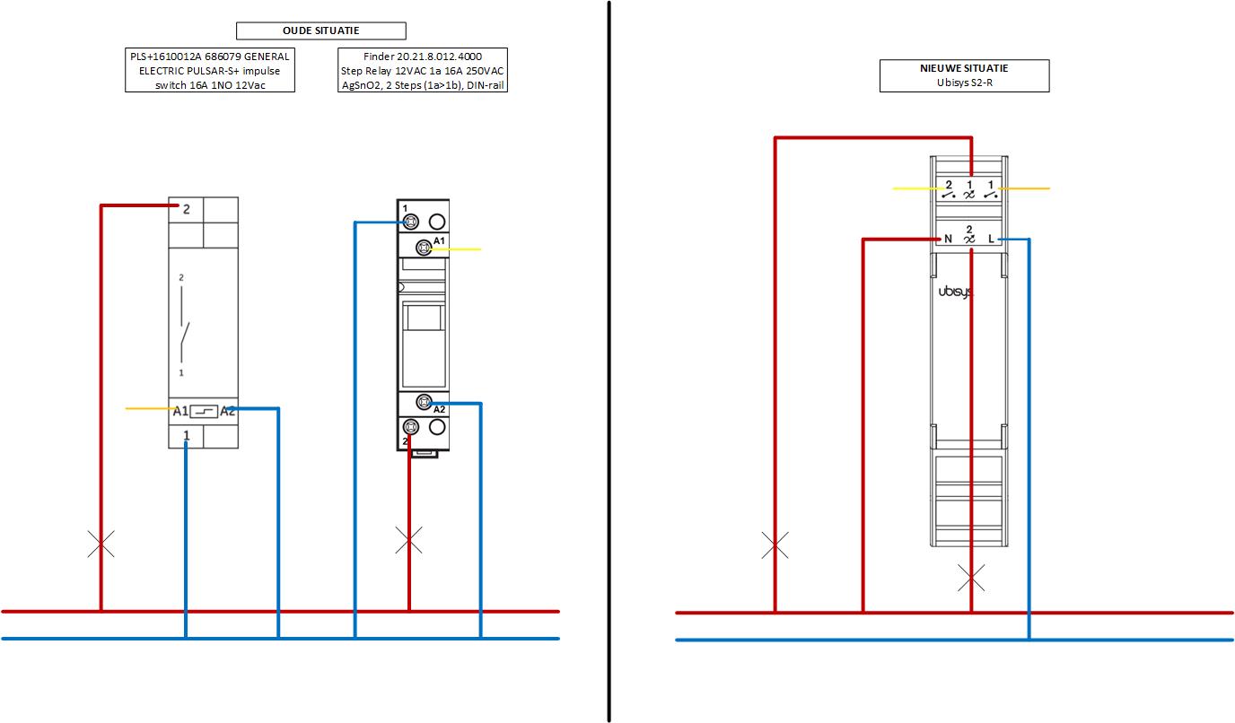

Hoi,
Bedankt voor je hulp, Jaker. Het feit dat ik 2 relais kan vervangen door 1 Ubisys S2-R opent deuren.
Ik heb hieronder een voorbeeldje van 2 relais die ik zou willen vervangen door de S2-R.
Teken ik de aansluitingen juist?
Ik heb ook ineens de beschrijving van de 2 oude relais erbij gezet. het zijn volgens mij 12V types.
De gele en oranje dunne kabeltjes zijn geconnecteerd met de drukknoppen van de schakelaars.
De rode kabels die boven op de huidige relais binnen komen, komen van de lampen (positie 2 op de linkse relais, positie 1 op de rechtse. Geen idee waarom dit omgewisseld is).
De blauwe kabels voor 12V spanning heb ik volgens mij niet meer nodig.
Dit is het aansluitschema zoals Ubisys het zelf aangeeft:
Om het even op een live foto te tonen hoe ik de aansluitingen wil maken:
De 230V (posities N en L op Ubisys) zou ik doorlussen van een ander relais (zoals aangegeven op onderstaande foto).
Bedankt om even na te kijken of dit klopt!
Na installatie, klopt het dan dat ik in bvb Home assistant, de twee lampen ook apart zal kunnen aansturen via de S2-R?
Bedankt!

Het schema ziet er op het eerste zicht vrij goed uit, het is tenslotte ook geen rocket-science, je gebruikt gewoon het standaard schema van de Ubisys S2-R zelf
Wat betreft de integratie in Home Assistant, Ubisys gebruikt de Zigbee technologie die standaard ondersteund wordt door HA.
Ik heb zelf geen ervaring met Zigbee modules in HA, maar er is daar een hele community waar je hulp kan vinden als je vastzit. Maar ik denk dat je beide lampen wel onafhankelijk van elkaar zal kunnen aansturen via HA.

Hoi,
Ik heb de Ubisys S2-R ontvangen en aangesloten zoals eerder vermeld op de foto's. Ik kan de lampen nu schakelen via Zigbee, maar de drukknoppen werken toch niet meer, hoewel deze toch aangesloten zijn (en we dachten dat deze alsnog gingen blijven werken). Enig idee waar dat aan zou kunnen liggen?

Ik zie net op je schema dat je L(ife) en N(euter) hebt gewisseld op de Ubisys S2-R (L=rood, N=blauw). De drukknoppen schakelen de L naar de Ubisys S2-R, maar als daar L en N zijn omgedraaid, gaan de schakelaars niets doen.

Dat was inderdaad een foutje op mijn schema, maar ik heb ze wel degelijk correct aangesloten hoor. Rode kabel in L en blauwe in N. enig ander idee?
Het enige dat ik nog vreemd vind in het schema van Ubisys zelf is dat de lichtpunten op "N" zitten, terwijl dit toch een bruine kabel is bij mij. Maar de lampen kunnen wel correct geschakeld worden over Zigbee, dus ik vermoed dat het daar niet aan kan liggen?
Edit: volgens mij zit het probleem in het onderbreken van het 12V circuit. De sturing van de oude relais gebeurde met 12V. De aanvoer via de dunne kabel is volgens mij 12V, maar er is geen afvoer meer van 12V. Dat circuit is nu niet meer rond, waardoor de fysieke knop niet kan schakelen. Zou dit kunnen? Zo ja, hoe kan ik dat oplossen? Ik zie niet waar ik de 12V afvoer eventueel kan aansluiten op de Ubisys. Kan ik die op de ‘N’ aansluiten? Dan heb je wel 230V aanvoer naar ’L’ en afvoer via ‘N’ naar 12V. Of is dat een slechte situatie?

Zoals ik voorheen al had aangehaald:
Indien je inderdaad een 12V sturing hebt, zal je die ofwel moeten aanpassen, of er een 12V relais tussen zetten. Op de schakelingangen van de Ubisys S2-R moet een "L" binnenkomen om te kunnen werken.Ik ga er wel van uit dat de bistabiele relais op 230V werken en geen 12V types zijn.

Bedankt, dat ga ik proberen. Ik sluit de oude 12V relais terug aan zoals vroeger, maar waar ik vroeger de lamp aansloot op het relais, koppel ik nu de schakelingang van de Ubisys aan. De 12V schakelt dan de oude relais die dan op zijn beurt de Ubisys schakelt. Dit is correct he?
Edit: het is me gelukt. Ik heb 2 12V relais aangesloten op de schakelcontacten van de Ubisys. Vreemde is wel dat ik de drukknoppen steeds 2 maal moet indrukken om de lamp te schakelen. Enig idee waar dat nog aan kan liggen? Zou ik het « normaal gesloten » circuit van de 12V relais moeten gebruiken i.p.v. « normaal open »?

Je moet twee keren de schakelaar bedienen omdat dit bi-stabiele relays zijn. De eerste keer sluit de schakelaar, de tweede keer opent de schakelaar terug.
Dit is niet goed voor de schakelingangen van de Ubisys die zo mogelijk onder spanning blijven. Je moet de bi-stabiele relays vervangen door "gewone" relays.
Je drukt de schakelaar in en de relais schakelt op zijn beurt 230V aan de Ubisys. Je laat de schakelaar los en de relais onderbreekt de 230V terug.
