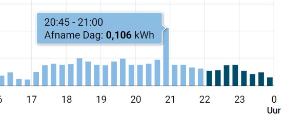

Sinds kort heb ik digitale tellers. Op mijn dagstroomverbruik zie ik elke avond terug een piek in het verbruik en ondertussen weet ik dat dit het moment is waarop ik begin tv te kijken. Een lichtrijke grootscherm lcd smarttv, dus dat zal wel iets verbruiken.
Maar wat ik niet begrijp is dat dit enkel het eerste kwartier is, zie grafiek. Uiteraard kijk ik langer dan 15 minuten. Is daar een technische verklaring voor waarom een tv het eerste kwartier (veel) meer zou verbruiken ?

Met 100-200Watt is een TV geen grootverbruiker. Een piek in het begin is al helemaal niet te verklaren.
Zeker dat er niets anders dan veel vebruikt?
Al op het stopcontact van de TV gemeten?

Wie zal het zeggen... Een defrost van een ijskast of een vriezer,...
Je spreekt over 0,106 kWh of 424 Watt, laten we zeggen dat dit je tv mocht zijn een toename is van licht of warmte... Dat is al veel licht of een best warme tv na een kwartier.
Je kan op je digitale meter ook het actuele verbruik zien, probeer je tv maar eens aan te zetten. (Of kring per kring uit te schakelen in de zekeringkast de moment je dit verbruik hebt)

Wanneer ik je uitleg goed begrijp meet je de TV niet individueel maar alles wat er op dat ogenblik verbruikt wordt.fredo66 schreef: 19 jan 2023, 16:00 Sinds kort heb ik digitale tellers. Op mijn dagstroomverbruik zie ik elke avond terug een piek in het verbruik en ondertussen weet ik dat dit het moment is waarop ik begin tv te kijken. Een lichtrijke grootscherm lcd smarttv, dus dat zal wel iets verbruiken.
Daar kan je dus voor één toestel geen gepaste conclusies uit trekken.
Bij opstart (lees toestel effectief aan net, dus niet opstart vanuit sluimerstand, verbruikt een moderne TV de eerste seconden iets meer (tot een 18W) om daarna terug te vallen naar een 3-5W. Tijdens het echt opstarten om te kijken (van sluimerstand naar beeld aan) schommelt het verbruik naargelang de gevraagde lichtintensiteit. Maar dat is relatief nooit veel. Ergens iets tussen de 60-45 W.
Je kan dat ook niet precies meten met de DM. Voor hetzelfde geld is tijdens dat kwartier net een ander toestel aangeslagen (koelkast, diepvries, warmtepomp,....).
Ter vergelijking het continue verbruik van een QLED TV + stereoinstallatie met optische verbinding als geluidsbron voor de TV:
Je ziet dat het hoogste verbruik in de beginperiode een kleine piek vertoont van 57W is om daarna terug te zakken naar max. 45W. Het verschil is dus maar een 10W en geen 50W zoals op jouw grafiek.

Zoals aangegeven in het onderwerp, het betreft hier de fluvius digitale meter gegevens op de fluvius website. Dus inderdaad het volledige verbruik van alle toestellen. Dat kan dus ook de gasketel zijn of/en de koelkast. Andere grote verbruikers heb ik niet. Maar het zou wel heel toevallig zijn dat die net starten met meerverbruik op het moment dat ik tv begin te kijken, iedere dag opnieuw op een verschillende uur dat dus wel overeenkomt met de start van mijn tv.

Blijft moeilijk een conclusie te trekken op basis van de gegevens van de DM.
Je totaal verbruik na dat specifieke kwartier is ook niet hoger (soms zelfs lager) dan voor dat kwartier. Dat zou dan betekenen dat na dat kwartier je TV niets meer extra zou verbruiken.

Bedankt voor alle opmerkingen.
Ik was een grote stroomverbruiker vergeten, de micro-golf. 'S middags zie ik ook zo een piek en daar was ik me er bewust van dat de microgolf was waar ik maaltijden in opwarm.
Maar 's avonds gebruik ik die ook wel om soep op te warmen. En tijdens het avondmaal kijk ik dan naar het journaal. Het opmerkelijke meerverbruik zal dus vooral de microgolf zijn, niet de t.v.
