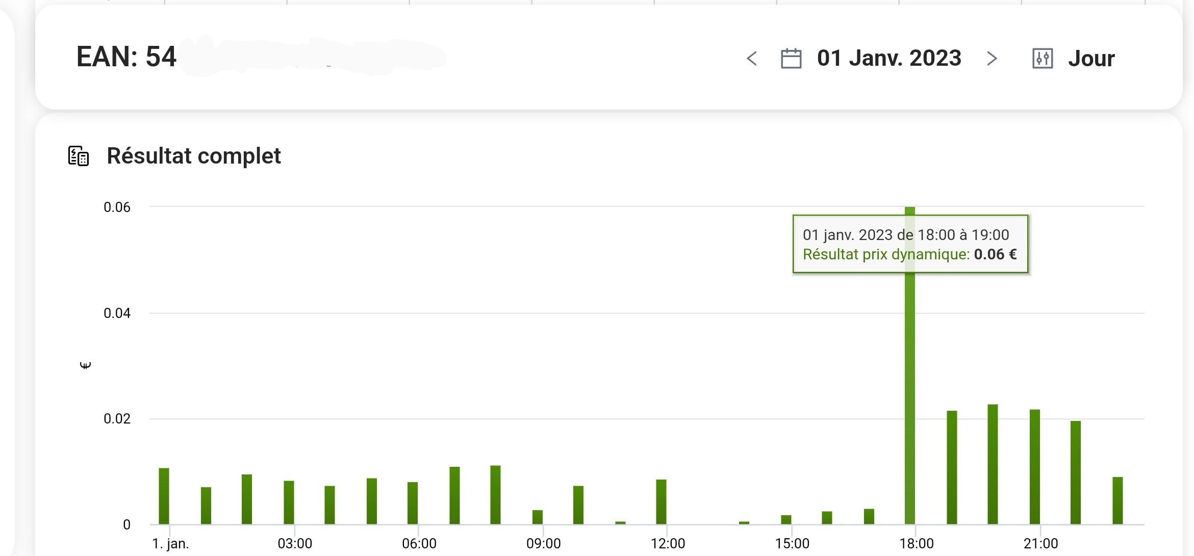

In sommige scenario's en op bepaalde tijdstippen is (mede door windenergie) de prijs van de netkosten nu al hoger dan de stroomkost:
Op 1/1/23 was de hoogste uurprijs voor netverbruik bv. 6 c€ terwijl de som van de heffingen en netkosten (excl. capaciteitstarief) al, ononderbroken, tegen de 8 c€/kwh draaiden (bij een stroomkost tussen de 7,8 en 15,7 c€/kwh) .
Sommige uren waren de kosten dan al hoger dan de prijs van de stroom zelf.
Dan kom je op na een etmaalverbruik aan een energiekost van 27 c€ terwijl de kosten dan 20,266 c€ bedragen of al 75% van de energiecomponent.
