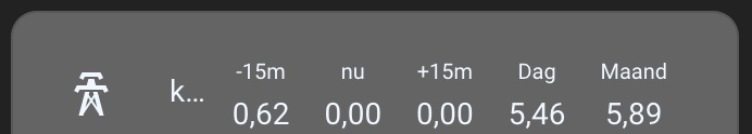

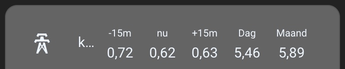

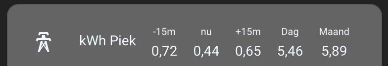

Met dit als resultaat (23:40:01, dus na 10 minuten in het lopende kwartier).
2 seconden voor het einde van het kwartier
Het nieuwe kwartier
Het verbruik na de eerste 10 minuten was bija constant 550w

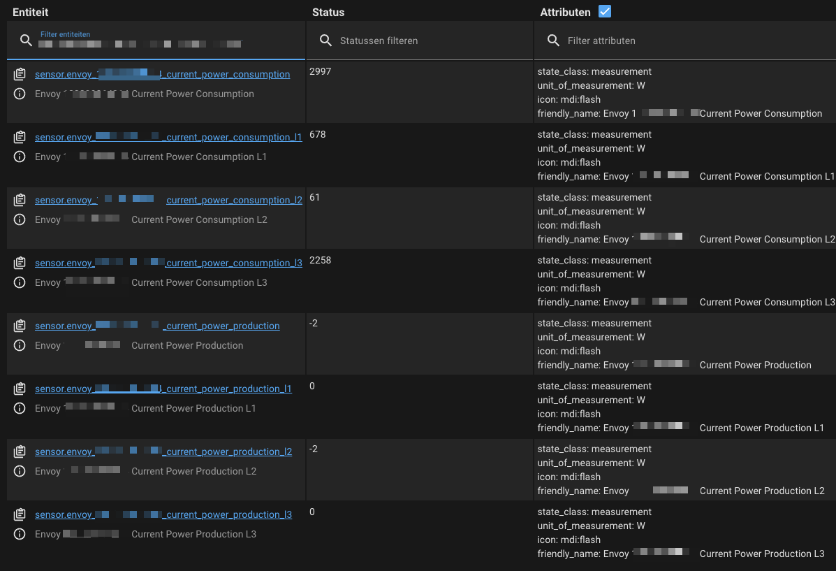

Zou ik een piek 5kw nemen, dan zit ik nog 40 euro goedkoper.

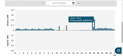

ik heb sinds april de digitale meter, en tussen april en december was volgens fluvius de gevalideerde piek nooit hoger dan 2.8
we zijn nu 2 dagen aan het capaciteitstarief bezig, en ik heb een piek van 3.2 ....
en natuurlijk geeft het je geen enkele informatie van het kwartier waarop deze piek gemeten zou zijn, dus daar kan je ook naar gokken...

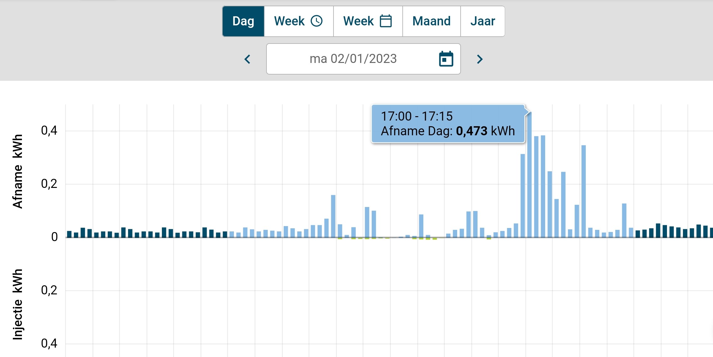

Wanneer je geen eigen meetunit hebt kan je perfect in je MijnFluvius het klokkwartier zien dat de hoogste piek heeft veroorzaakt. In de dagtab zijn het staafdiagrammen van vier kwartieren per uur. Lijkt me toch niet zo moeilijk om in één oogopslag te zien welke de hoogste staaf van de dag is? => hoogste staafdiagram = kWh per klokkwartier x 4 = pîek in kW.
HA haalt via DSMR het hoogste klokkwartier van de dag en de maand ook gewoon uit de DM.
er is op geen enkel moment op een uur tijd meer dan 1.5kwh verbruik geweest,
Capaciteit(starief) gaat over vermogen (kW per kwartier) niet over je verbruik (kWh) per uur.

De kans is vele malen groter dat je gedurende één kwartier van dag x dat kwartiervermogen hebt afgenomen dan dat de meting verkeerd zou zijn. Die piek gaat dan over een hoogste kwartierverbruik van 0,8 kWh. Kijk gewoon in je dagtab welk kwartier dat dit was op 2/1 (edit typo) en denk dan na welk toestel dan actief was.
Als vergelijkend voorbeeld: heden is volgens rubriek 160 van de DM mijn hoogste kwartierpiek 1,893 kW.
Wanneer ik op Mijnfluvius kijk dan zie ik dat op 2/1 tussen 17:00 en 17:15 het verbruik 473 Wh bedroeg. En dat komt bijna exact overeen met de weerhouden piek op de DM (0,473 kWh x 4 = 1,892 kW, een afwijking van 0,001 kW).

Interessanter is dat ook bij Mijn Fluvius (onder Netkosten) de mogelijkheid bestaat je maandpieken te tonen. Je moet dat aanvragen (is simpel). Nu is er niets te zien want er worden enkel de maandpieken van de voorbije maanden getoond, dus geen 'lopende piek' zoals op hun meter. Dus pas begin februari zal dat de eerste keer verschijnen.
Daar ben je niks mee als je wilt besparen op je piekverbruik. Een mooi overzichtje krijg je, maar het kwaad is dan geschied.

Zelf probeer ik dit ook te bouwen, maar ik mis een onderdeel in deze discussie en dat is waar jullie de initiële verbruikswaarden op basis waarvan jullie de 15 minuten piek berekenen.
Zelf beschik ik over een slimme lezer (p1 op de meter) als ook een envoy-S metered van de zonnepanelen, dus zowel de totale actuele productie als de totale afname van mijn huis meet (met meetspoelen) in watt.
sensoren envoy:
sensor.envoy_xxxxxxxxxxxxxxxx_current_power_consumption (actueel in watt)
sensor.envoy_xxxxxxxxxxxxxxxx_current_power_production (actueel in watt)
Als ik van de consumption de (eventuele) production aftrek heb ik dus de actuele afname van het huis in watt.
Hoe pak ik dit nu het beste aan? Heeft iemand misschien het complete plaatje?

Berichten: 7100
Bedankt: 693 keer
Op basis daarvan maak je een utility meter aan met 15 minuten cycle:
https://www.home-assistant.io/integrati ... ity_meter/

Thanks, dus als ik het goed begrijp in mijn geval (zonnepanelen) een template sensor maken en daarin van de consumptie de productie aftrekken, de actuele usage in watt omrekenen naar Kw per uur:
 device_energy:
        value_template: "{{ '%0.2f'|format(states('sensor.device_average_power')|float / 1000 * (now().hour + now().minute/60)) }} "
        unit_of_measurement: "kWh"
en dan:
utility_meter:
  energy:
    source: sensor.template_energy_in_kwh
    cycle: quarter-hourly
