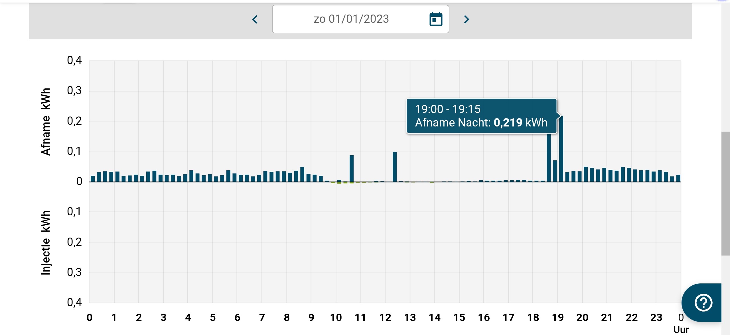

net even gekeken en inderdaad, de meter heeft die piek nu ook op het display.
en ik moet zeggen, ik vind het gelijk al een zure:
ik heb sinds april de digitale meter, en tussen april en december was volgens fluvius de gevalideerde piek nooit hoger dan 2.8
we zijn nu 2 dagen aan het capaciteitstarief bezig, en ik heb een piek van 3.2 ....
en natuurlijk geeft het je geen enkele informatie van het kwartier waarop deze piek gemeten zou zijn, dus daar kan je ook naar gokken...
er is op geen enkel moment op een uur tijd meer dan 1.5kwh verbruik geweest, en ook het gebruikspatroon is niet gewijzigd in de laatste 2 dagen (zelfs niet voor dat hele kerst/nieuwjaarsgebeuren.... niet speciaals gedaan)
dus hoe je van 2.8 (hoogste) naar 3.2 gaat in een piek, zonder enige wijziging in patroon.... ik vind het maar vreemd

Wanneer je geen eigen meetunit hebt kan je perfect in je MijnFluvius het klokkwartier zien dat de hoogste piek heeft veroorzaakt. In de dagtab zijn het staafdiagrammen van vier kwartieren per uur. Lijkt me toch niet zo moeilijk om in één oogopslag te zien welke de hoogste staaf van de dag is? => hoogste staafdiagram = kWh per klokkwartier x 4 = pîek in kW.

Als vergelijkend voorbeeld: heden is volgens rubriek 160 van de DM mijn hoogste kwartierpiek 1,893 kW.
Wanneer ik op Mijnfluvius kijk dan zie ik dat op 2/1 tussen 17:00 en 17:15 het verbruik 473 Wh bedroeg. En dat komt bijna exact overeen met de weerhouden piek op de DM (0,473 kWh x 4 = 1,892 kW, een afwijking van 0,001 kW).

ik merk dat bij de digitale meter onder 1.6.0 nu de maandpiek van de huidige maand zichtbaar is. Dit is dus een waarde die tot de laatste moment van de maand kan veranderen bij een hogere piek maar het geeft wel een idee van je piekverbruik natuurlijk.
Interessanter is dat ook bij Mijn Fluvius (onder Netkosten) de mogelijkheid bestaat je maandpieken te tonen. Je moet dat aanvragen (is simpel). Nu is er niets te zien want er worden enkel de maandpieken van de voorbije maanden getoond, dus geen 'lopende piek' zoals op hun meter. Dus pas begin februari zal dat de eerste keer verschijnen.
Berichten: 3303
Bedankt: 197 keer
sdecoster schreef: 06 jan 2023, 00:26 ...
Daar ben je niks mee als je wilt besparen op je piekverbruik. Een mooi overzichtje krijg je, maar het kwaad is dan geschied.

Het kwaad voor die ene maand is dan geschied, ja... Maar je kan je gedrag de maand(en) erop aanpassen. Die ene maand weegt maar voor 1/12 de mee dus da's geen drama.
Ik hoorde net (Radio 1) dat die capaciteitspiek maar voor 7% zou meetellen op de factuur, de overige 93% is niet onderhevig aan die extra last. Maar 'k stond onder de dampkap en heb de details niet gehoord.
