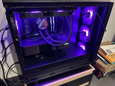

Ervaringen met een i9-13900K, Asus Maximus Extreme, Asus Ryuo 240mm AIO, 2x 16 7200 c34 DDR5 ram (oh boy), en een nVidia RTX4090 Founders Edition, alles krijgt stroom van een Asus Thor 1000P2 PSU (waar ik binnenkort nog een nieuwe 12HVPWR (12+4pins) opgestuurd krijg), maar waarvan het OLED scherm in de Meshify 2 RGB niet te zien is :/ Zou er een gat in moeten laten frezen ofzo.
Hier is de PC Partpicker: https://pcpartpicker.com/list/MjQJW4
Rig ziet er zo uit:

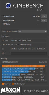

Meest recente benchmarks:
https://www.3dmark.com/3dm/85992928?
https://www.userbenchmark.com/UserRun/57861925
https://www.3dmark.com/3dm/85995478?
Cinebench in attachment.
Temperaturen zijn idle onder de 35°, en tijdens gamen nauwelijks boven de 65° voor de CPU. Maar de RTX4090 is echt ongelooflijk, die komt nooit boven de 72° uit, da's een groot verschil met de vorige 3080 en 3090 Founders Edition kaarten. No need voor zo'n Thermal Pad mod.

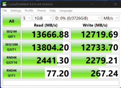

En PCIe gen5 is ook een lachertje :) De Z790 chipset ondersteunt dat wel, maar hét vlaggenschip 4090 doet maar gen4. De 990 Pro is ook nog blijven steken in gen4. Maar als je dus dan die NVMe SSD in het eerste slot steekt - dat rechtstreeks verbonden is met de CPU, dan halveert ie het aantal PCIe lanes naar het eerste PCIe 16x, wat het een 8x verbinding maakt, en dan haal je in PCIe benchmarks echt ook maar de helft van de score meer. Totaal onbruikbaar dus.
Heb dan ook even 2x 990 Pro's in RAID0 (zowel windows als de RST RAID Controller op het moederbord), is wel leuk, en effectief ook dubbel zo snel, maar in real life merk je er echt nog minder dan niks van. Zie benchmark van een NVMe in CrystalDiskMark, da's niet mis :)
Persoonlijk denk ik dat de software gewoon nog niet meekan met die snelheden. Maar door de RAID ziet Samsung Magician de drives niet, en kan er dus ook niks van uitlezen of firmware updaten of sensoren uitlezen, dus heb dan maar 1 single 990 Pro genomen. Anyway, dan maar het 2de slot voor de NVMe dat op de Z790 chipset aangesloten is, et voila, rock solid & geeft niet eens een krimp als ik alle soorten benchmarks er op los laat.
