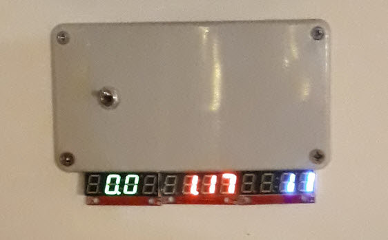

Voor de zonnepanelen is er hier een kWh-tellertje geplaatst met een pulsuitgang. Zelf heb ik er een tweede gezet om het verbruik te meten.
De pulsen worden uitgelezen met een opto-coupler naar een Raspberry Pi. Die stuurt de cijfers elke 5 minuten naar PVoutput.org (Eigen programmatie in C).
Er wordt ook een led-display met 3 cijfers getoond: zonnepaneel-productie (groene leds), actueel verbruik (rode leds) en netto net-belasting (pos/neg, witte leds).
