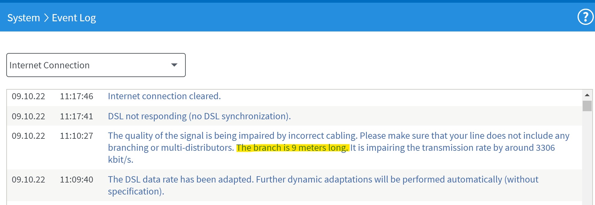

In de modem komt af en toe de melding dat er een line branch aanwezig is, maar dit is niet altijd zo... (vreemd?)
De log geeft dan aan dat deze op 9 meter zit. Hoe moet ik dit lezen? Is dit 9 meter vanaf de ROP of vanaf de modem kant?

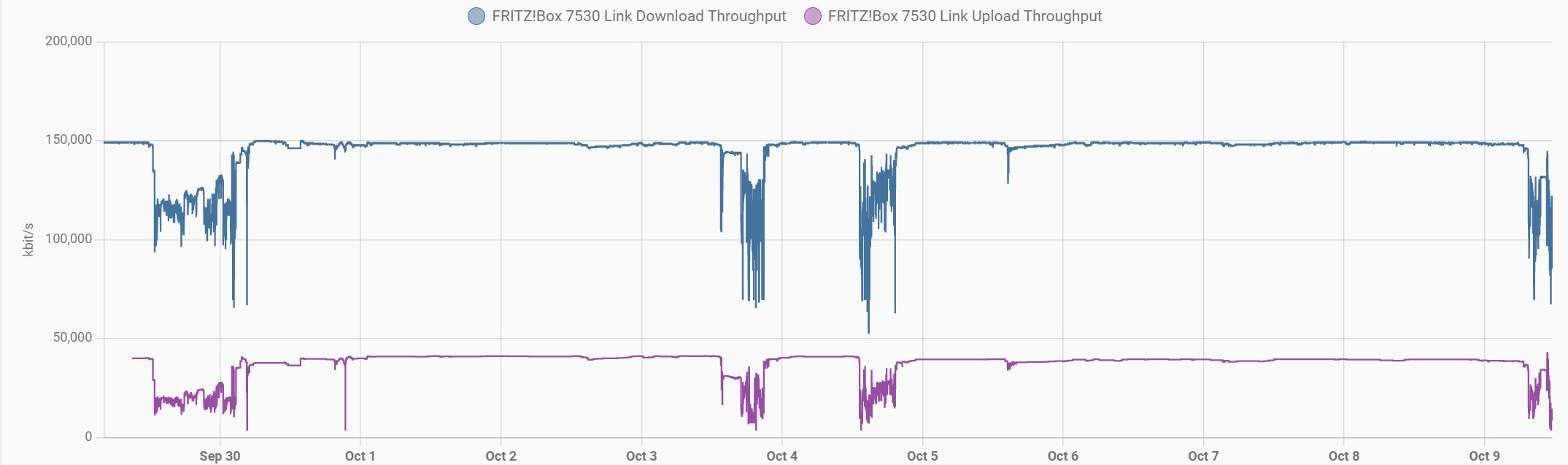

Via HomeAssistant ben ik ook de lijnwaardes gaan monitoren. (waarom kan EDPnet dit niet?) Screenshots zijn van 1 maand.
Instabiele lijn

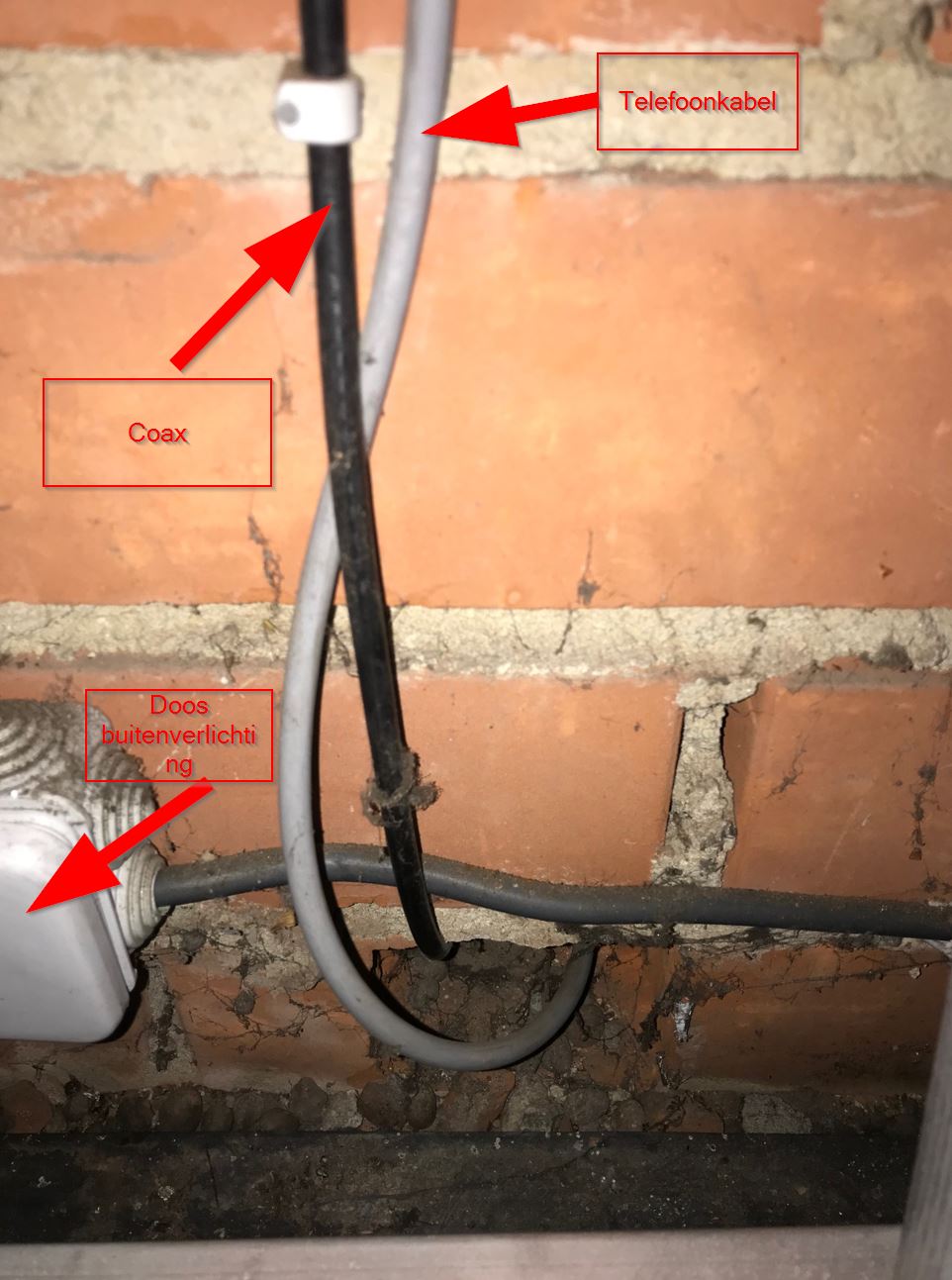

Ik noem dat niet "vrij eenvoudig". Ik kan mij niet voorstellen dat de Proximus kabel "vanuit de straat" binnenkomt op de zolder.joriz schreef: 09 okt 2022, 11:51 De binneninstallatie is vrij eenvoudig: de Proximus kabel komt binnen op zolder, daar staat de NTP2007 doos. Van daar uit vertrekt er een netwerkkabel naar de technische ruimte waar de modem staat. De netwerkkabel gaat rechtstreeks de modem in, er zit dus geen RJ45 doosje tussen waar eventueel nog een probleem zou mee kunnen zijn. Deze netwerkkabel is vrij kort, ik schat max. 15 meter (afschermde CAT6).
Vroeger stonden er telefoonpalen langs de weg, en het was dus gebruikelijk dat één telefoonpaar vanaf de paal het huis binnenkwam langs de zolder of het dak??
Tegenwoordig komt de kabel van onder de stoep ...
Misschien moet je eens op zoek gaan waar exact de Proximus kabel de woning binnenkomt, en of daar nog verbindingen tussen zitten tot aan de NTP.
Wellicht komt deze via de kelder of andere technische ruimte binnen, en is er nog ergens een oude aftakking (die niet meer gebruikt wordt).
Voor VDSL2/vectoring mag er geen enkele aftakking zijn op het binnenkomende paar.
Nee, er is "ergens" een aftakking, en deze aftakking (stub) is 9 meter lang (mijn interpretatie).joriz schreef: 09 okt 2022, 11:51 In de modem komt af en toe de melding dat er een line branch aanwezig is

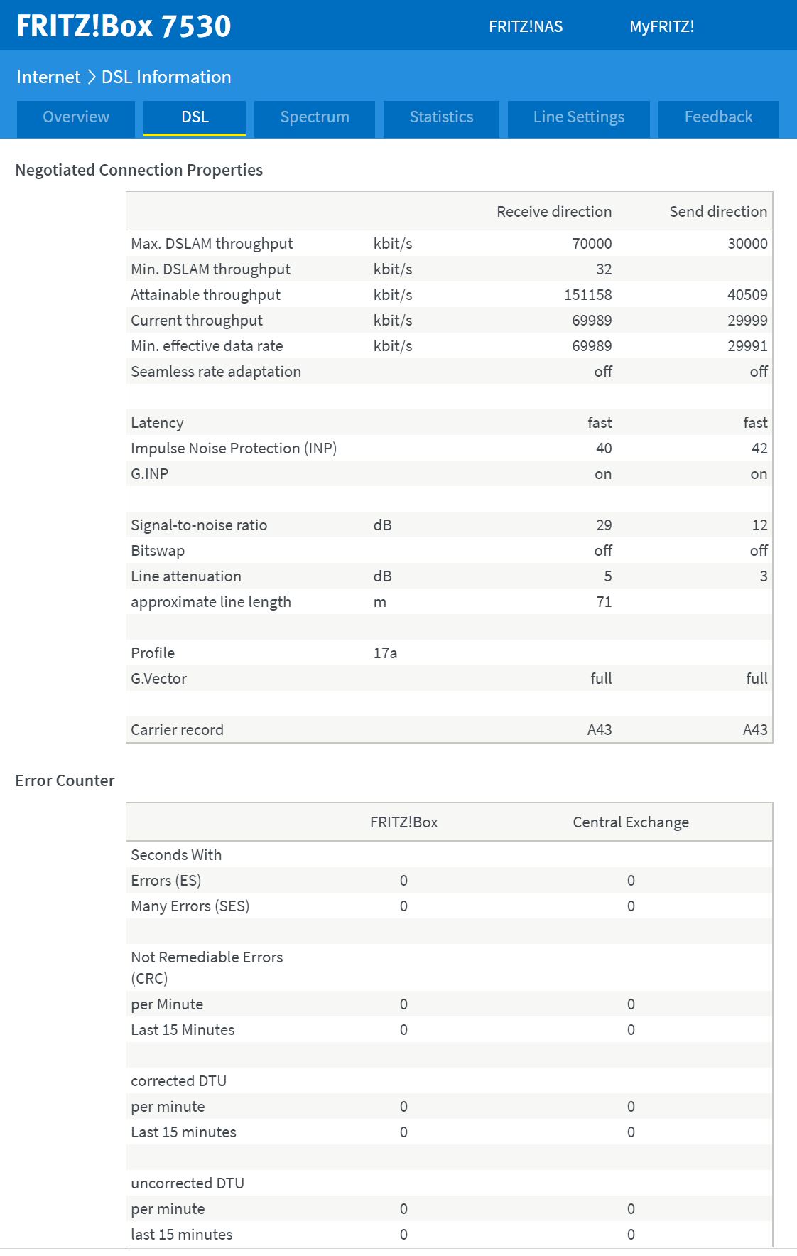

Met een afstand tot de ROP van 69 meter moet je gemakkelijk 100/35 halen.
Kan je eens de lijnwaarden posten uit de FritzBox?

Dat vroeger de kabel via een paal het huis binnenkwam zou goed kunnen. Op heel oude foto's zie ik wel een paal voor de woning. Wat hier over liep kan ik niet zeggen (stroom, coax, telefoon?). Hoe destijds de omschakeling van bovengronds naar ondergronds gedaan werd weet ik niet... De Proximus kabel komt allesinds op zolder uit de muur (straatkant) samen met de coax. Waarschijnlijk via de voortuin door de spouwmuur naar de zolder. Er is geen kelder of extra technische ruimte. De stub melding in de FritzBox komt en gaat. Op dit moment is de melding weg.

De lijnwaarden zijn op dit moment weer goed. Het ticket staat bij EDPnet nog open. Men heeft de lijn terug van 70/4 naar 70/30 kunnen zetten allesinds. En men vraagt ook om de modem bij de NTP te zetten om vervolgens te testen.
