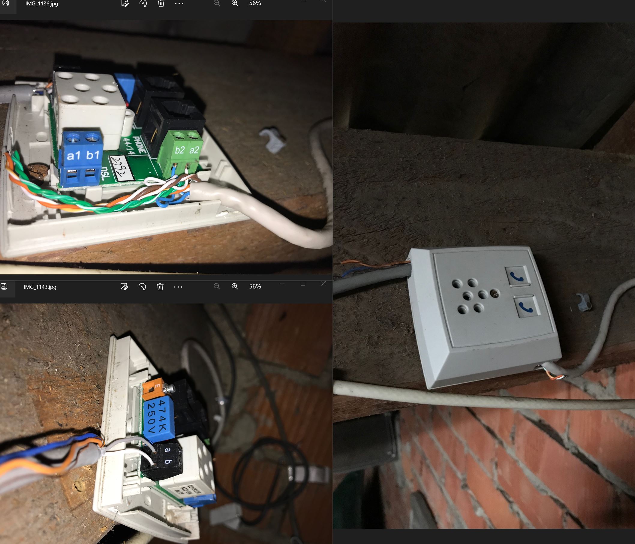

De binneninstallatie is vrij eenvoudig: de Proximus kabel komt binnen op zolder, daar staat de NTP2007 doos. Van daar uit vertrekt er een netwerkkabel naar de technische ruimte waar de modem staat. De netwerkkabel gaat rechtstreeks de modem in, er zit dus geen RJ45 doosje tussen waar eventueel nog een probleem zou mee kunnen zijn. Deze netwerkkabel is vrij kort, ik schat max. 15 meter (afschermde CAT6).
De paren bij de NTP2007 doos werden ook afgestript en terug vastgezet.

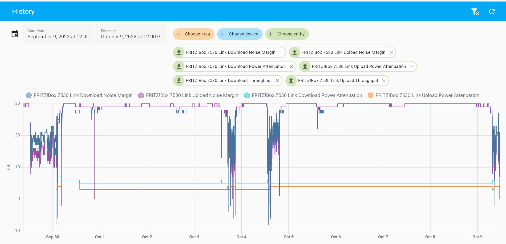

Enkele dagen geleden terug melding gemaakt bij EDPnet. De lijn was toen enkele dagen toevallig stabiel. Volgens hun lijnmeting staat de modem sinds enkele dagen stabiel. Maar sinds vanmorgen is het probleem er terug. Dit heb ik ook gemeld bij hun en wacht nog op antwoord.
De errors doen zich voornamelijk voor aan de modem kant. Maar heb geen idee meer waar dit probleem kan zitten aangezien de installatie vrij eenvoudig in elkaar zit...

Via HomeAssistant ben ik ook de lijnwaardes gaan monitoren. (waarom kan EDPnet dit niet?) Screenshots zijn van 1 maand.
Instabiele lijn

Ik noem dat niet "vrij eenvoudig". Ik kan mij niet voorstellen dat de Proximus kabel "vanuit de straat" binnenkomt op de zolder.joriz schreef: 09 okt 2022, 11:51 De binneninstallatie is vrij eenvoudig: de Proximus kabel komt binnen op zolder, daar staat de NTP2007 doos. Van daar uit vertrekt er een netwerkkabel naar de technische ruimte waar de modem staat. De netwerkkabel gaat rechtstreeks de modem in, er zit dus geen RJ45 doosje tussen waar eventueel nog een probleem zou mee kunnen zijn. Deze netwerkkabel is vrij kort, ik schat max. 15 meter (afschermde CAT6).
Vroeger stonden er telefoonpalen langs de weg, en het was dus gebruikelijk dat één telefoonpaar vanaf de paal het huis binnenkwam langs de zolder of het dak??
Tegenwoordig komt de kabel van onder de stoep ...
Misschien moet je eens op zoek gaan waar exact de Proximus kabel de woning binnenkomt, en of daar nog verbindingen tussen zitten tot aan de NTP.
Wellicht komt deze via de kelder of andere technische ruimte binnen, en is er nog ergens een oude aftakking (die niet meer gebruikt wordt).
Voor VDSL2/vectoring mag er geen enkele aftakking zijn op het binnenkomende paar.

Correct aangesloten?joriz schreef: 09 okt 2022, 11:51 De paren bij de NTP2007 doos werden ook afgestript en terug vastgezet.
- inkomende Proximus kabel (actieve paar) aangesloten op de zwarte klem.
- UTP kabel naar de modem (1 paar) aangesloten op de groene klem (indien je geen splitter gebruikt).
- UTP kabel naar de modem (1 paar) aangesloten op de blauwe klem (alleen als er een splitter op de NTP aangesloten is).

Indien de RJ45 aan de modemkant met de normale kleuren gemonteerd werd (T-568B):
zonder splitter:
- UTP kabel naar de modem: blauwe paar (4+5 = blauw/blauw-wit) aansluiten op de groene klem.
- UTP kabel naar de modem: blauwe paar (4+5 = blauw/blauw-wit) aansluiten op de blauwe klem.
UTP kabel naar de modem: groene paar (3+6= groen/groen-wit) aansluiten op de groene klem.

Aansluiting op de NTP2007
- inkomende Proximus kabel (actieve paar) aangesloten op de zwarte klem. --> Ja
- UTP kabel naar de modem (1 paar) aangesloten op de groene klem (indien je geen splitter gebruikt) --> Ja, geen splitter
De RJ45 plug aan de modemkant gebruikt T-568A. Pin 4+5 = blauw/blauw-wit)

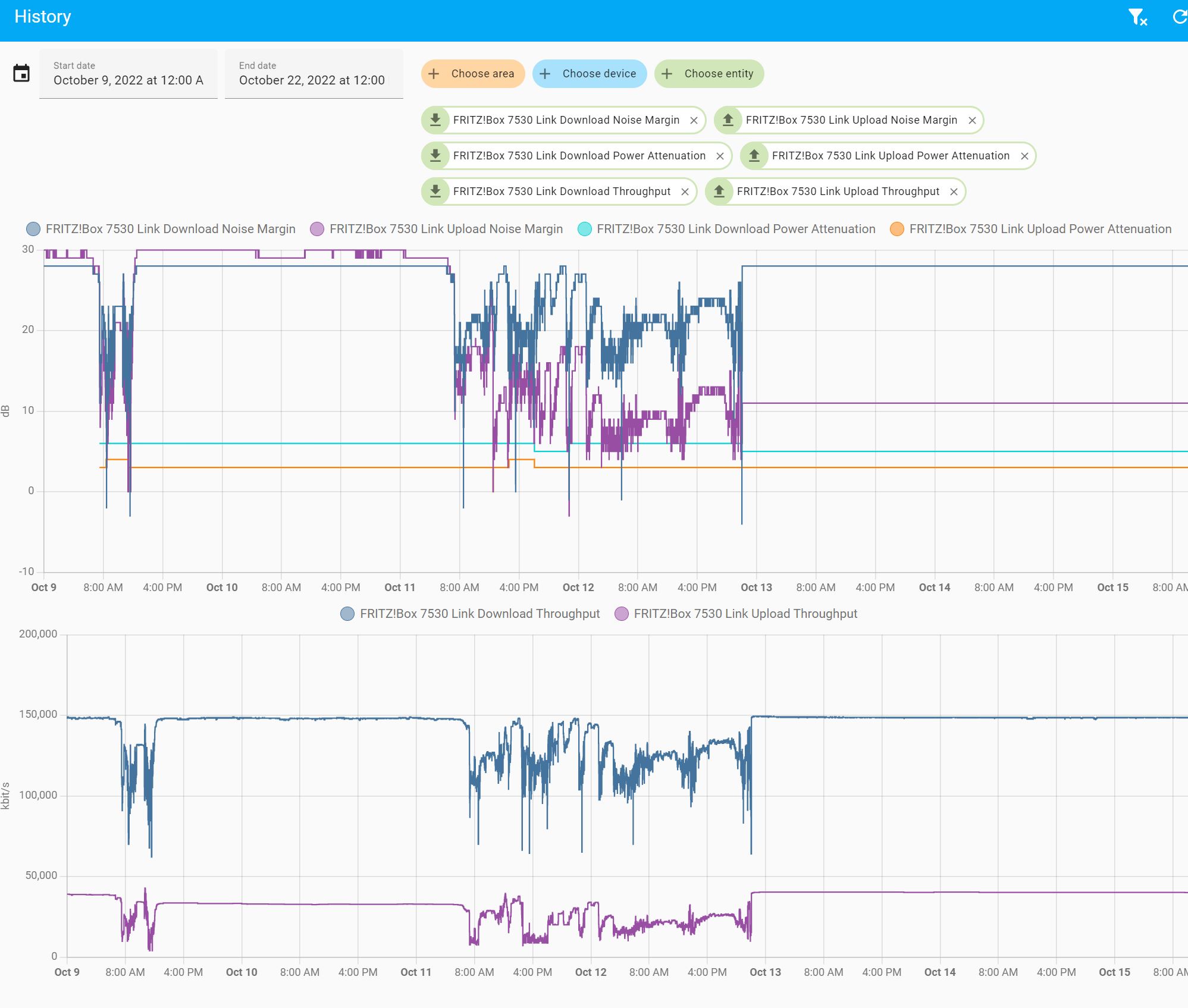

De lijnwaarden zijn op dit moment weer goed. Het ticket staat bij EDPnet nog open. Men heeft de lijn terug van 70/4 naar 70/30 kunnen zetten allesinds. En men vraagt ook om de modem bij de NTP te zetten om vervolgens te testen.
