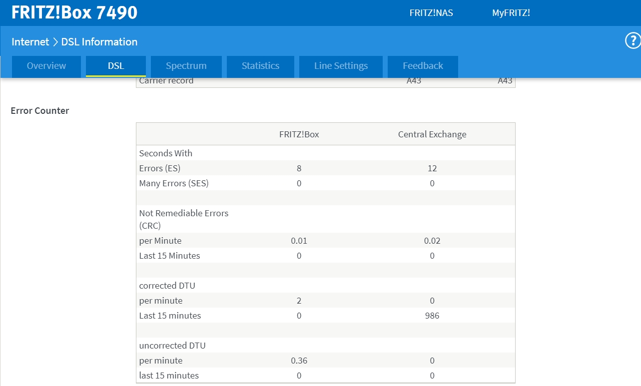

Bij mij blijven de error's.
Wat zou de oorzaak kunnen zijn?
Slecht contact in de ROP, of een lijn die stoort misschien?

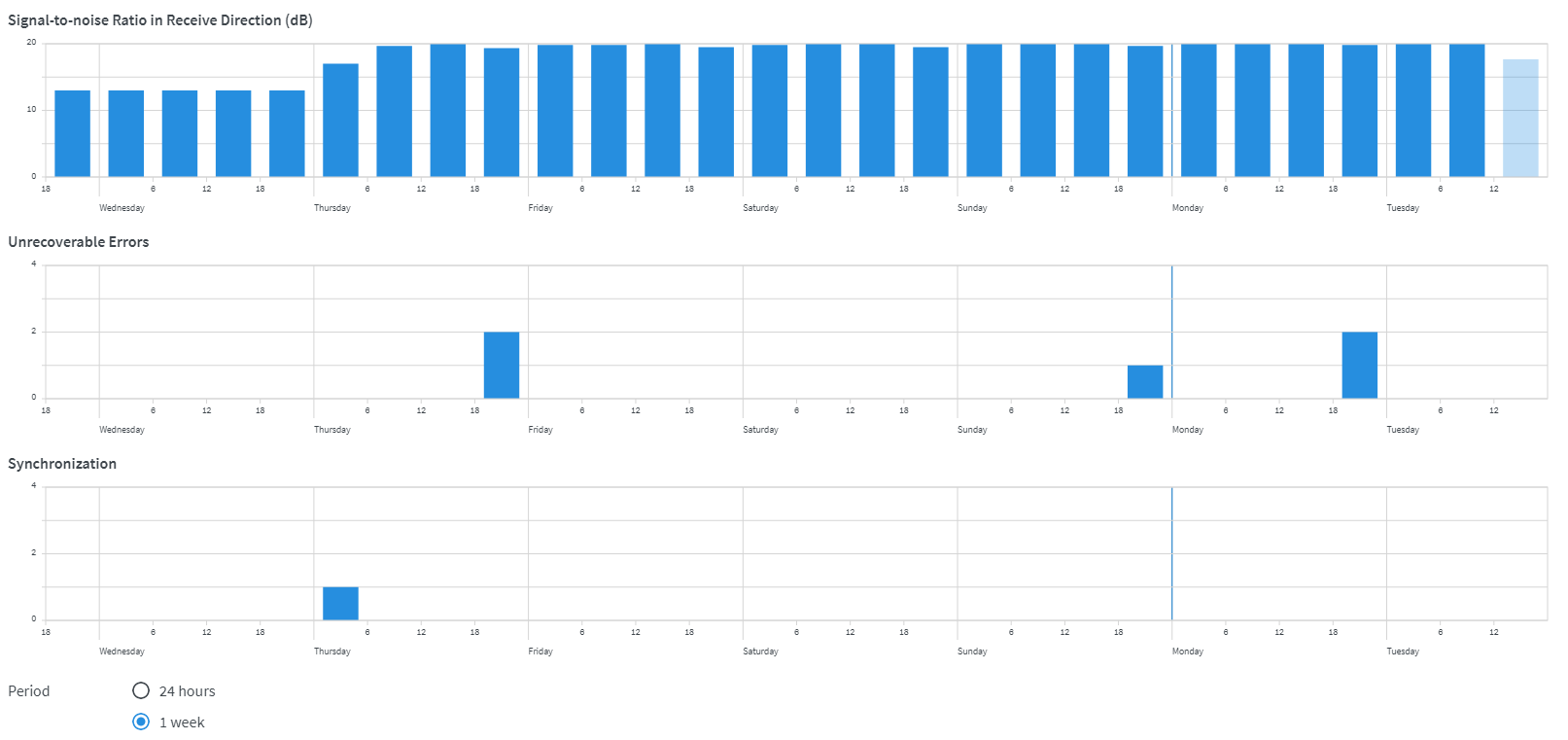

Al maanden sta ik op een profiel 70/25
Heb ook nog veel error's gisteren de Interference Resistance Settings een trapje lager gezet en alle error's zijn nu verdwenen.
Wat er gebeurd er dan als je de Interference Resistance Settings lager zet?
Als ik nu de waardes uitlees uit de fritzbox zijn deze uitstekend denk ik?
Het zal toch een reden hebben dat ik blijf steken op een 70/25 profiel of niet?

Berichten: 6120
Bedankt: 630 keer
gewoon even vragen dat ze een TBF opstarten zodat de lijn terug gecontroleerd kan worden en DLM de snelheden dynamisch gaat aanpassen.
moet perfect een 70/30 lijn kunnen zijn, misschien zelfs 100/35, maar het zal er misschien ook nog aan liggen in welke zone je profiel steekt en wat je basisprofiel is.
