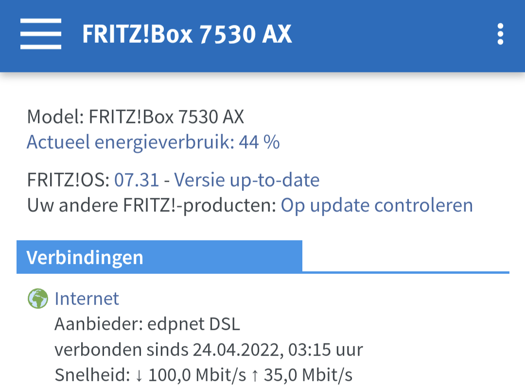

Hier nu enkele weken 7530AX in gebruik samen met een repeater 6000 die op de zolder staat. Ben naar deze combo overgestapt omdat we nu toch enkele wifi6 toestellen hebben. Lijnwaarden zijn iets verbeterd, een week later stond ik ook op 100/35 ipv 100/30 op de gewone 7530
Hopelijk laat fiber nu niet te lang op zich wachten...

Ik zit al 5 dagen op 7.31 zonder problemen, 100/35.pufpufpuf schreef:Heeft iemand nog firmware 7.28 of 7.29 voor deze 7530 AX?

Fritzbox 7530ax met FW 7.31 annex b aangesloten.
Eerst volle snelheid en na 2 uur fall back profiel.
DSL driver is B2pv6L046x.d27l
Blijkbaar werkt 7.31 toch niet op 7530ax

Hier stabiel fall back profiel na 2 uur volle snelheid
Misschien weet mijn DSL centrale niet dat 7.31 een goeie versie is ...
Op de sticker achteraan staat internationale versie, op de doos plakt een sticker EDPNET tested and approved.
De verkoper gaf ook aan hem bij edpnet zelf gekocht te hebben.

Volgens jou zijn de drivers van 7.28, 7.29, 7.31 dezelfde.
Er is niets aan de bekabeling gewijzigd, enkel oude fritzbox vervangen door 7530ax
Volgens de FAQ is versie 7.28 en 7.29 whitelisted, over 7.31 wordt niet gesproken.
Hoger in deze thread lees ik dat previous driver niet werkt met 7530ax
Als het enkel aan de driver ligt zou dat betekenen dat ook 7.28 en 7.29 niet werkt hier?
En anderzijds als blijkt dat 7.29 zou werken dat dan ook 7.31 probleemloos moet werken.
Kan het zijn dat de centrale de driver nog niet kent en dat dus noch 7.29, noch 7.31 bij mij werkt?
Heeft iemand de 7.29 file?
Dan kan ik dat uittesten.

Inderdaad, juiste conclusie.duizend schreef: 11 sep 2022, 09:58 Volgens jou zijn de drivers van 7.28, 7.29, 7.31 dezelfde.
Gezien de "nieuwe" driver whitelisted is, heeft "previous driver" dus geen zin.duizend schreef: 11 sep 2022, 09:58 Hoger in deze thread lees ik dat previous driver niet werkt met 7530ax.
Het woord "previous driver" wil niet zeggen dat dit de driver is van de vorige Firmware...
Alles kan, maar dat acht ik weinig waarschijnlijk.duizend schreef: 11 sep 2022, 09:58 Kan het zijn dat de centrale de driver nog niet kent en dat dus noch 7.29, noch 7.31 bij mij werkt?
Heb je nu al EDPnet gebeld? Want zonder de hulp van EDPnet (lijntest/TBF) zal je nooit uit het fall-back profiel geraken, wat je ook doet met Firmwares en drivers

Ik denk inderdaad dat het niet aan de box ligt.
Ik had ook 2 uur lang 100/35 zonder problemen.
Toegevoegd na 23 uren 5 minuten 6 seconden:
Ondertussen al meer dan 6 uur up and running eerst op 70/30 en nu op 100/35.
Probleem zat dus wel degelijk in de centrale.
@streulma
Box werkt dus prima
@streulma
Box werkt dus prima
