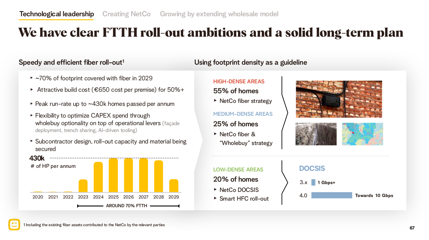

philippe_d schreef: 08 sep 2022, 15:52Hoewel Telenet in de (verre?) toekomst zal afstappen van Coax/Docsis, zijn de huidige Telenet FFTH installaties - voor zover ik het gebrijp - gebaseerd op RFoF.
Ja, Telenet gebruikt momenteel RFoF in nieuwbouwverkavelingen omdat ze dan verder in het netwerk niets moeten aanpassen. Gewoon de fiber op de bestaande node aansluiten en klaar.
Maar dat is geenszins toekomstgericht, in Fiberklaar-gebied zal het wel XGS-PON worden met een abonnement dat als twee druppels water lijkt op dat van Proximus. Want de trage upload op coax (en dus RFoF) begint Telenet klanten te kosten in de FTTH-gebieden.

Blijkbaar legt Fluvius (Netco) ook glasvezel als Fiberklaar ook fiber legt…
Een artikel van HLN :
“ Normaal gezien zou de firma Fiberklaar van 12 tot en met 30 september gewerkt hebben aan het glasvezelnet in de Tramstraat, waardoor er eenrichtingsverkeer zou gelden.
Die werken worden nu echter uitgesteld. Zo kunnen ze samenlopen met de plannen van Fluvius en moet de stoep maar één keer opengebroken worden.“

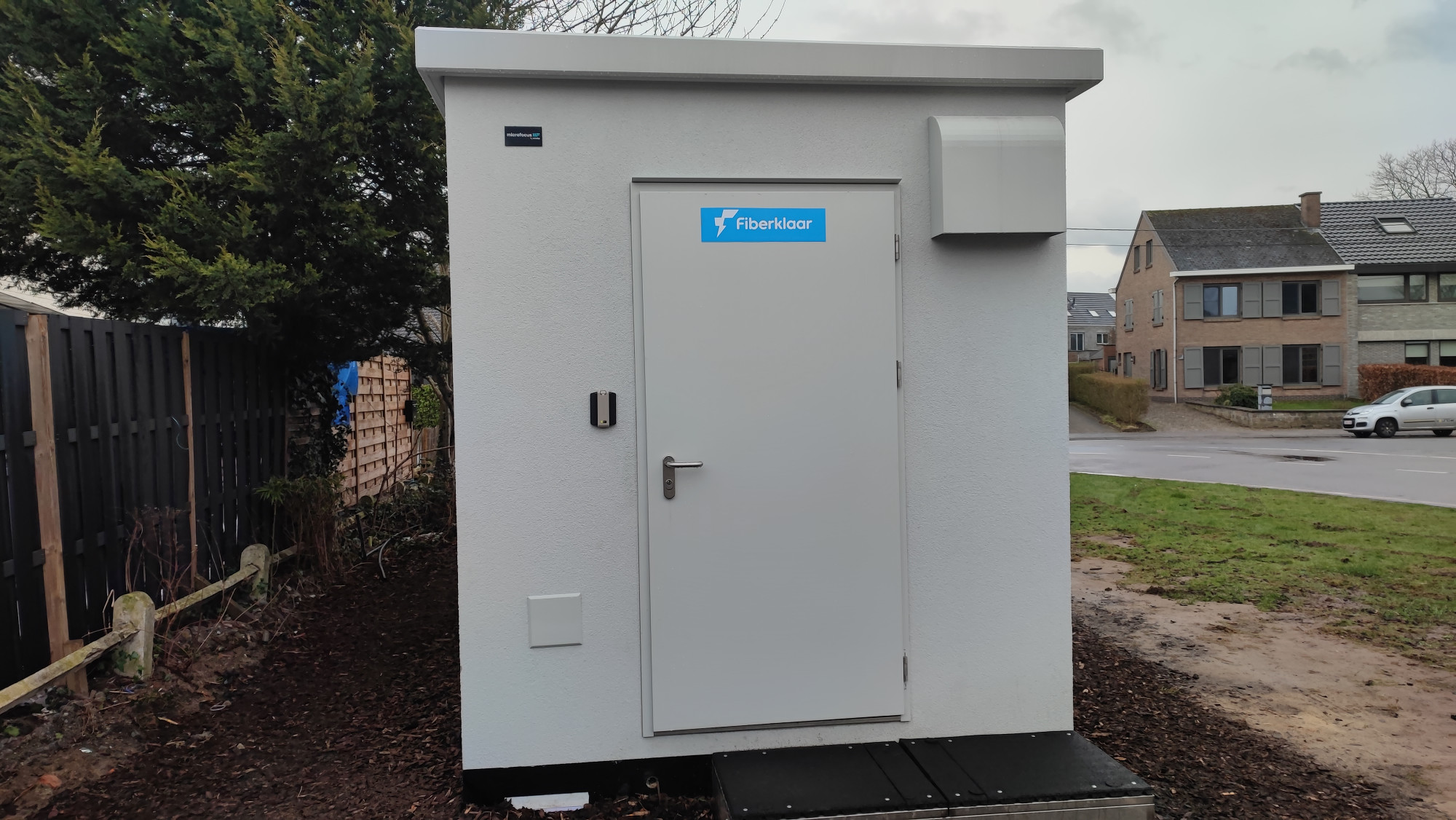

Berichten: 6275
Bedankt: 1980 keer
Fiberklaar plaatst per 4000 aansluitingen een PoP waar providers fysieke toegang krijgen tot de fiber. (zie foto)

raf1 schreef: 16 sep 2022, 17:40 Fiberklaar plaatst per 4000 aansluitingen een PoP waar providers fysieke toegang krijgen tot de fiber. (zie foto)
is deze pop niet van sint-niklaas?
Berichten: 6275
Bedankt: 1980 keer
leeyuentuen schreef: 17 sep 2022, 00:18 is deze pop niet van sint-niklaas?
Inderdaad.
Dus Hemiksem 11000 man groot. Krijgt 3 PoPs waar iedere provider (neem nu WeServe) zijn eigen router moet neerplanten en de rest gaat dan via een dark fibre (?) van PX (?) naar (?)
Veel vraagtekens :-)
Berichten: 6275
Bedankt: 1980 keer
slyoldfox schreef: 17 sep 2022, 21:07Dus Hemiksem 11000 man groot. Krijgt 3 PoPs waar iedere provider (neem nu WeServe) zijn eigen router moet neerplanten en de rest gaat dan via een dark fibre (?) van PX (?) naar (?)
Het gaat om het aantal aansluitbare woningen in een bepaald gebied. Niet de inwoners. Dus reken bijvoorbeeld 1 PoP in Hemiksem.
Fiberklaar zal zijn netwerk ook wel zo ontwerpen dat een PoP bij oplevering gemakkelijk aansluitbaar is op dark fiber van bijvoorbeeld Eurofiber.
Een provider moet dus gewoon maar z'n router in de PoP neerplanten en dark fiber tussen die PoP en zijn eigen netwerk bestellen. Wanneer je dan internet bestelt bij die provider, zorgt Fiberklaar dat de fiber vanuit je woning naar de apparatuur van de operator in de PoP wordt gepatcht. Thuis moet je dan alleen nog je modem met het fiberaansluitpunt verbinden en je bent online.

Vandaag is verduidelijkt op de Capital Markets Day van Telenet dat dit wél gaat gebeuren: https://investors.telenet.be/publicatio ... arket-days
In de "medium-dense area's" gaat Telenet ook gebruikmaken van "Wholebuy" van andere operatoren. Het zou om 25% van de aansluitbare huizen gaan, dus 854 850 woningen. Dus dat komt er op neer dat in een deel van de toekomstige Fiberklaar-gebieden Telenet via wholesale gaat werken.
Wie anders dan Fiberklaar en Proximus bieden in die gebieden wholesale aan?
