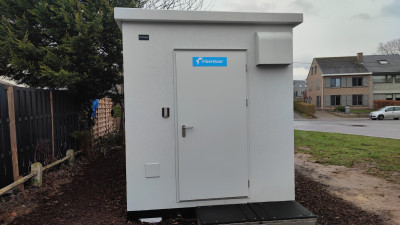

Fiberklaar plaatst per 4000 aansluitingen een PoP waar providers fysieke toegang krijgen tot de fiber. (zie foto)

raf1 schreef: 16 sep 2022, 17:40 Fiberklaar plaatst per 4000 aansluitingen een PoP waar providers fysieke toegang krijgen tot de fiber. (zie foto)
is deze pop niet van sint-niklaas?
Berichten: 6158
Bedankt: 1948 keer
Recent bedankt: 18 keer
leeyuentuen schreef: 17 sep 2022, 00:18 is deze pop niet van sint-niklaas?
Inderdaad.
Dus Hemiksem 11000 man groot. Krijgt 3 PoPs waar iedere provider (neem nu WeServe) zijn eigen router moet neerplanten en de rest gaat dan via een dark fibre (?) van PX (?) naar (?)
Veel vraagtekens :-)
Berichten: 6158
Bedankt: 1948 keer
slyoldfox schreef: 17 sep 2022, 21:07Dus Hemiksem 11000 man groot. Krijgt 3 PoPs waar iedere provider (neem nu WeServe) zijn eigen router moet neerplanten en de rest gaat dan via een dark fibre (?) van PX (?) naar (?)
Het gaat om het aantal aansluitbare woningen in een bepaald gebied. Niet de inwoners. Dus reken bijvoorbeeld 1 PoP in Hemiksem.
Fiberklaar zal zijn netwerk ook wel zo ontwerpen dat een PoP bij oplevering gemakkelijk aansluitbaar is op dark fiber van bijvoorbeeld Eurofiber.
Een provider moet dus gewoon maar z'n router in de PoP neerplanten en dark fiber tussen die PoP en zijn eigen netwerk bestellen. Wanneer je dan internet bestelt bij die provider, zorgt Fiberklaar dat de fiber vanuit je woning naar de apparatuur van de operator in de PoP wordt gepatcht. Thuis moet je dan alleen nog je modem met het fiberaansluitpunt verbinden en je bent online.

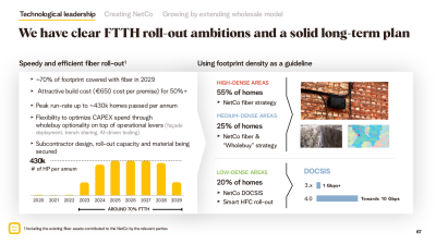

Vandaag is verduidelijkt op de Capital Markets Day van Telenet dat dit wél gaat gebeuren: https://investors.telenet.be/publicatio ... arket-days
In de "medium-dense area's" gaat Telenet ook gebruikmaken van "Wholebuy" van andere operatoren. Het zou om 25% van de aansluitbare huizen gaan, dus 854 850 woningen. Dus dat komt er op neer dat in een deel van de toekomstige Fiberklaar-gebieden Telenet via wholesale gaat werken.
Wie anders dan Fiberklaar en Proximus bieden in die gebieden wholesale aan?

Wat beschouwen ze als highdense en mediumdense?
