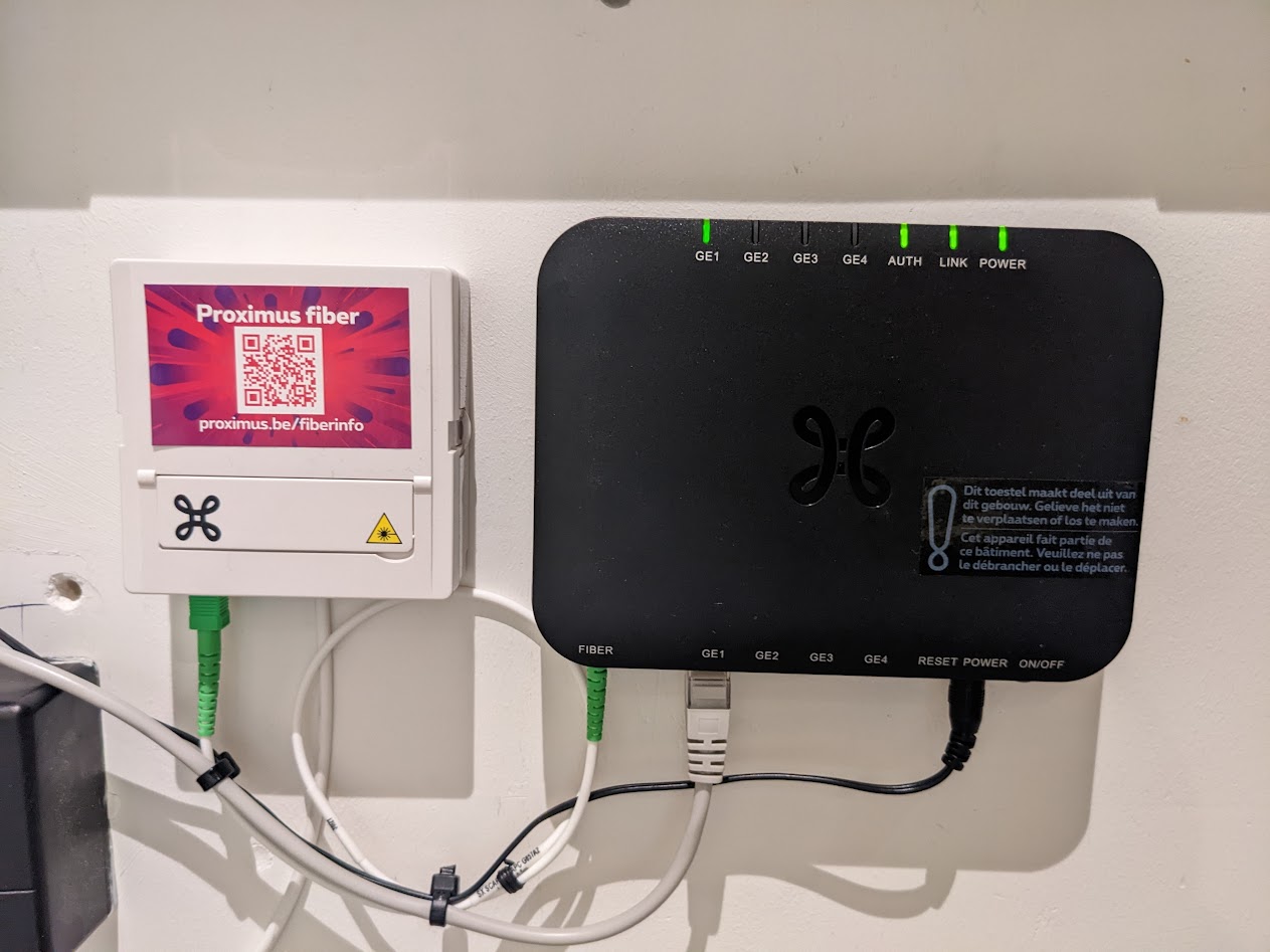

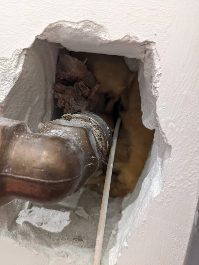

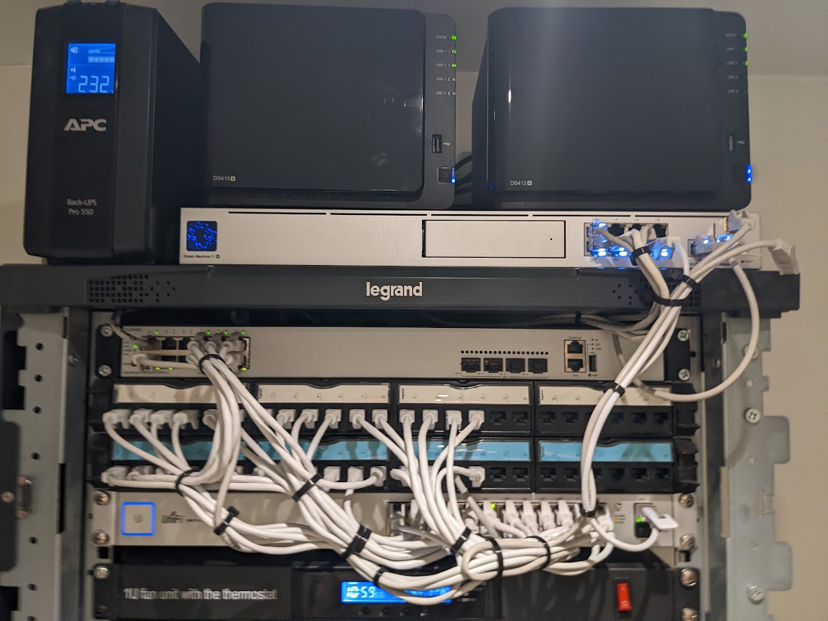

Was er net mee bezig :-)
Proximus gisteren de fiberkabel vanaf de technische ruimte via een schaft waar alle buizen naar de appartementen lopen de kabel bij ons in kantoor binnen gebracht.
Enkele foto's in bijilage.
Ondertussen via PPPoe al verbinding actief via Fastfiber, hebben hun modem niet maar onze eigen modem (Unifi Dream Machine SE)
Gewoon Vlan 10, gebruikersnaam en wachtwoord ingeven en werkt.
Download haal ik vlotjes 500 mbps
Upload haal ik slechts 100 mbps ipv de 200 mpbs. Hiervoor al mail gestuurd naar support van Fastfiber

Tazmanian79 schreef: 23 aug 2022, 11:17 Ondertussen via PPPoe al verbinding actief via Fastfiber, hebben hun modem niet maar onze eigen modem (Unifi Dream Machine SE)
modem en router wordt hier soms erg verwarrend door mekaar gehaald :-( .
  • je hebt dus hun modem wel (staat rechts op de 3de foto), namelijk de Proximus ONT.
  • je gebruikt jullie eigen router (Unifi Dream Machine SE).
Ik hoop dat er geen fout op hun website staat, en dat Fiber 500 misschien toch maar 500/100 is? Zou logisch zijn in het lijstje:
  • Fiber 150 = 150/50 Mbps
  • Fiber 500 = 500/200 (?) Mbps
  • Fiber 1000 = 1000/200 Mbps
