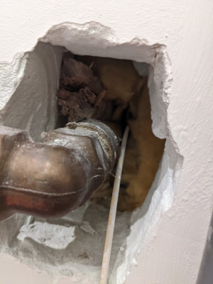

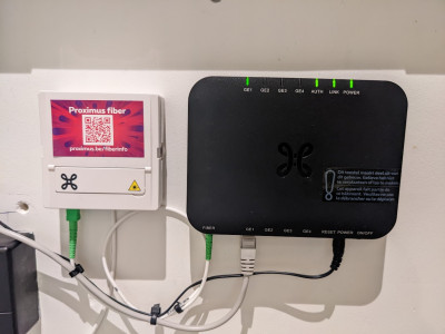

Proximus gisteren de fiberkabel vanaf de technische ruimte via een schaft waar alle buizen naar de appartementen lopen de kabel bij ons in kantoor binnen gebracht.
Enkele foto's in bijilage.
Ondertussen via PPPoe al verbinding actief via Fastfiber, hebben hun modem niet maar onze eigen modem (Unifi Dream Machine SE)
Gewoon Vlan 10, gebruikersnaam en wachtwoord ingeven en werkt.
Download haal ik vlotjes 500 mbps
Upload haal ik slechts 100 mbps ipv de 200 mpbs. Hiervoor al mail gestuurd naar support van Fastfiber

Tazmanian79 schreef: 23 aug 2022, 11:17 Ondertussen via PPPoe al verbinding actief via Fastfiber, hebben hun modem niet maar onze eigen modem (Unifi Dream Machine SE)
modem en router wordt hier soms erg verwarrend door mekaar gehaald :-( .
  • je hebt dus hun modem wel (staat rechts op de 3de foto), namelijk de Proximus ONT.
  • je gebruikt jullie eigen router (Unifi Dream Machine SE).
Ik hoop dat er geen fout op hun website staat, en dat Fiber 500 misschien toch maar 500/100 is? Zou logisch zijn in het lijstje:
  • Fiber 150 = 150/50 Mbps
  • Fiber 500 = 500/200 (?) Mbps
  • Fiber 1000 = 1000/200 Mbps
Fastfiber
Aan deze foto te zien is Fastfiber dan een reseller van Edpnet en niet direct van proximus?
Of gebruike ze toch de achterliggende infrastructuur van edpnet. Wist niet dat dit kon bij EDP

De foto zegt waarschijnlijk alleen dat de server van EDPnet gebruikt werd voor de speedtest?
Zegt niets over jouw ISP...
[EDIT] - inderdaad EDPNET als ISP

Nee dat is het ISP wel degelijk, maar op welke informatie https://proof.ovh.net/ zich daarvoor baseert is natuurlijk de vraag.
Berichten: 6278
Bedankt: 1983 keer
Toch opmerkelijk dat 500/100 precies de specificaties zijn van EDPnet Fiber XL.

Tazmanian79 schreef: 23 aug 2022, 13:24 Nee dat is het ISP wel degelijk, maar op welke informatie https://proof.ovh.net/ zich daarvoor baseert is natuurlijk de vraag.
Jouw IPv4 adres

raf1 schreef: 22 aug 2022, 17:56 Gewoon een afgesloten wachtbuis met trekdraad is goed hoor. Smarttube is overbodig. Proximus brengt zelf wel de juiste aansluitkabel mee.
Ik vind dit bijzonder slecht advies. Een Smart Tube geniet de voorkeur.
Bij mijn nieuwbouw had ik een wachtbuis gelegd en Proximus is onlangs de koperaansluiting via de energiebocht in orde komen brengen. Er is hier nog geen Fiber, maar ik wou er wel al op voorzien zijn.
Nu hadden die mannen er niet beter op gevonden om dat gat in de energiebocht, en dus ook mijn stuk wachtbuis dicht te spuiten met 2-componentenlijm. De NTP hadden ze eveneens op ocharme 20cm hoogte van de vloer gemonteerd, tussen de watercollectoren! Als ik ze daar dan op aanspreek, zeggen ze letterlijk dat ze het altijd zo doen en dat het hun probleem niet is. Wat een klantvriendelijkheid!
Laten we zeggen dat het niet de slimste zijn die deze werken komen uitvoeren...
Berichten: 6278
Bedankt: 1983 keer
Kenw00t schreef: 28 aug 2022, 12:22Ik vind dit bijzonder slecht advies. Een Smart Tube geniet de voorkeur.
1) Dat is een advies rechtstreeks uit de brochure van Proximus voor aansluiting van woningen.
2) In fibergebieden, is de koperkabel in de Smarttube nutteloos.
3) Proximus brengt effectief zelf de juiste aansluitkabels mee. Een trekdraad in de wachtbuis voorzien, wordt wel aanbevolen.
Kenw00t schreef: 28 aug 2022, 12:22Nu hadden die mannen er niet beter op gevonden om dat gat in de energiebocht, en dus ook mijn stuk wachtbuis dicht te spuiten met 2-componentenlijm.
De wachtbuis moet steeds waterdicht afgedicht worden, zowel ondergronds als bovengronds. Ik betwijfel dat er 2-componentenlijm gebruikt is. Wanneer er een kabel door de wachtbuis getrokken is, gebeurt de afdichting normaalgezien met een speciaal soort PUR-schuim. Dat kan opnieuw verwijderd worden als op een later moment andere kabels door de buis moeten getrokken worden.
Kenw00t schreef: 28 aug 2022, 12:22De NTP hadden ze eveneens op ocharme 20cm hoogte van de vloer gemonteerd, tussen de watercollectoren! Als ik ze daar dan op aanspreek, zeggen ze letterlijk dat ze het altijd zo doen en dat het hun probleem niet is. Wat een klantvriendelijkheid!
Wel reglementair, niet klantvriendelijk, akkoord. De NTP kon zeker hoger geplaatst worden. Maar die watercollectoren moesten misschien ook niet zo dicht bij die energiebocht geplaatst worden.

raf1 schreef: 28 aug 2022, 13:20 . Wanneer er een kabel door de wachtbuis getrokken is, gebeurt de afdichting normaalgezien met een speciaal soort PUR-schuim. Dat kan opnieuw verwijderd worden als op een later moment andere kabels door de buis moeten getrokken worden.
Heb je informatie over die speciale PUR ?
Berichten: 6278
Bedankt: 1983 keer
Ik weet niet precies welk product Proximus gebruikt, maar Filoform MD3 is zo'n product op basis van PUR: https://www.filoform.nl/gasdichte-water ... chting-md3
Je hebt ook producten op basis van siliconen: Filoform FiloSeal+: https://www.filoform.nl/gasdichte-water ... g-filoseal
