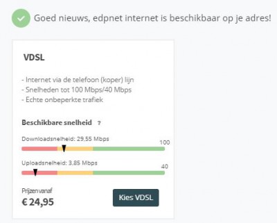

Als ik wil overstappen van VDSL XS naar VDSL XL, is dit dan enkel administratief een aanpassing? Of moet er hiervoor ook een technieker langs komen?
Als er iemand moet langs komen zou ik zeker wachten met aanvragen tot na Corona maatregelen. Indien dat niet het geval is zou ik dit liever sneller doen. Snelheid zal niet zoveel verhogen, maar upload zou een verdubbeling zijn, naar maar liefst 4Mbps!
Kabel is hier geen optie, prijs is niet te verantwoorden als een abonnement van €24,95 (of misschien strak €34,95) al 99,99% voldoet aan onze noden. Gemiddeld verbruiken we 200GB/maand. Nu natuurlijk wel wat meer.

Voor zover ik weet is dat een zuiver administratieve aanpassing, al moet je jezelf wel de vraag durven stellen of 10/2 extra die meerprijs van €10/maand waard is. Gezien je zelf aangeeft dat Telenet voor jou prijsgewijs geen optie is, zal je je huiswerk wel gemaakt hebben.
Vraag anders even Joachim hier op het forum.

Voor zover ik het begrijp is dit een pure administratieve aanpassing, die trouwens kosteloos is.kamiel schreef:Als ik wil overstappen van VDSL XS naar VDSL XL, is dit dan enkel administratief een aanpassing? Of moet er hiervoor ook een technieker langs komen?
Een downgrade van XL naar XS is waarschijnlijk niet gratis.
Voor je de stap zet, best eventjes je Fritz!Box lijnwaarden nakijken of hier posten, dan kunnen we zien welke snelheid je kan verwachten met VDSL XL.

Ik heb onlangs deze vraag aan de commerciele dienst gevraagd. Een upgrade/downgrade tussen VDSL XS en VDSL XL is gratis, zonder activatiekost, maar er begint wel een nieuwe contractduur van 6 maanden te lopen.
Uiteraard, kan je dit best (schriftelijk) laten bevestigen voordat je de stap zet.
De snelheidswinst die je hebt gaat echter wel minimaal zijn...
