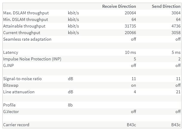

Zie hier de lijnwaarden:
Snelheid verhoging zal idd minimaal zijn. Maar de upload zou wel een verdubbeling zijn... 2Mbps is echt wel weinig.

Jouw modem synct aan 20/3
Neem eens via een PB contact op met technieker met de vraag om uw lijn eens te bekijken.
Blijkbaar zit je op een oude ROP zonder vectoring.
Maar de line attenuation van 4dB doet toch vermoeden dat je redelijk dicht bij de ROP/centrale zit (zone 1 of 2).
Het verwondert me dus dat je geen 17a profiel hebt.
Met een 17a profiel zou je maximale sync 50/10 kunnen zijn (zone 2) of zelfs 70/10 (zone 1)
zie tabel: https://userbase.be/forum/viewtopic.php?f=24&t=51035
Dan zou een upgrade naar VDSL XL wel zin hebben
PS - Welke Fritz!Box heb je en welke Firmware staat erop?
- - met VDSL XS is jouw maximale snelheid 20/2
- met VDSL XL zal jouw maximale snelheid 20/3 worden

Er staat versie 6.83 op m'n Fritzbox. Deze is niet goedgekeurd door proximus.
Verbetering zal idd te beperkt zijn...
Met een Fritzbox 7360 zou ik dus eigenlijk 6.52 moeten installeren. Maar Firmware versie was enkel belangrijk als vectoring actief is dacht ik.
kamiel
- Berichten: 905
- Bedankt: 43 keer
Ik zal dus toch maar bij VDSL XS blijven. Zal inderdaad bijna geen nut hebben om naar XL te gaan.

Ben je zeker dat je geen vectoring kan krijgen ?
Je kan dit nakijken op je Fritzbox.
Ga naar Internet > DSL information > Overview.
Kijk naar het merk van de "DSL Central Exchange".
'Broadcom' is met vectoring, 'Ikanos' is een oude zonder vectoring.

Ik had je aangeraden om je lijn te laten controleren, want zelfs op een Ikanos ROP denk ik dat er hogere snelheden te halen zijn (vb 50/10 in zone 2)...

Zit je niet op een 'fall-back profiel' ?
Je moet goedgekeurde firmware op je Fritzbox gebruiken om dit te voorkomen.
Of is dat alleen bij vectoring ?
- Berichten: 18600
- Bedankt: 3808 keer
- Recent bedankt: 24 keer
Dat is inderdaad alleen bij vectoring.
Fall-back profiel is 7/0.5, de TS heeft een 20/3 sync...

@philippe_d: ondertussen heb ik pb gestuurd naar technieker. Ik laat de uitkomst daarvan nog weten.

lijn is getest en ok bevonden.
Er zal geen snelheidswinst zijn al ik naar VDSL XL overstap. Dus blijf ik bij XS
