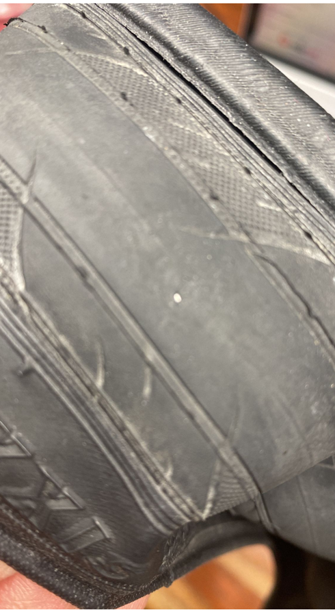

Hi,
Even deze mysterie voorleggen aan deze community. :-D
In Februari2022 een nieuwe fiets gekocht: al wat mee gereden maar minder dan met het weer dan vandaag natuurlijk (laatste weken veel meer aan het fietsen). Tot begin van deze maand nooit problemen gehad met lekke banden.
Begin Juni22: achterband lek. Nieuwe laten steken door fietsenmaker die ik niet zo goed ken. 10 kilometer rijden: terug achterband lek. Terug nieuwe laten steken door fietsenmaker die ik niet zo goed ken. Fietsenmaker beweert: puur toeval.
Eergisteren: voorband lek. Nieuwe laten steken door mijn trouwe fietsenmaker. 10 kilometer rijden: opnieuw plat! Ik heb intussen zelf binnenbanden gekocht en heb hem nu al vervangen. Ben benieuwd volgende dagen.
Hoe kan zoiets denken jullie? Dit is dus nu de vierde nieuwe binnnenband die ik gestoken heb én nog eens gespreid over de twee velgen! Dit op een 2-tal weken tijd.
Bij het steken van mijn nieuwe binnenband gelet of er iets van ijzer/glas of iets dergelijks in de buitenband zit: niets te zien.
Ik heb schrik dat ik mijn nieuwe gestoken voorband over 10 kilometer wéér ga platrijden :?

Wat vertellen de lekke binnenbanden? Is het een mooie prikgaatje? Is het een streepje / scheur? Of is er zelfs niets te zien? Is het gaatje aan de bovenkant? De zijkant? Er dwars door? Aan de naad van het ventiel?
Als je dat weet, is het iets makkelijker om te besluiten wat de oorzaak is. Als je een reeks lekke banden na elkaar hebt, dan heeft dat meestal te maken met:
- slechte montage van buitenband waardoor binnenband gekneld zit tussen buitenband en velg
- slechte maat van de binnenband voor de buitenband, te kleine maat, waardoor teveel spanning op binnenband komt
- slechte batch van binnenbanden met bv. slechte sluiting ter hoogte van ventiel (zeker in goedkopere merken hoor je dat eens)
- slecht velglint waardoor de binnenband kan doorsteken in een spaakgat en zo lek gaat
- een oorzaak (steenje, glasbrokje, het metalen draadje uit het verhaal hierboven!) is blijven zitten in de buitenband en veroorzaakt lek na lek

Ik heb gisteren de band vervangen vanvoor (zelf gedaan, eerste keer dat ik dat doe in mijn leven):
- Ik heb de buitenband buitenstevoren gedraaid en héél goed gekeken/gevoeld/nagelopen: daar zit volgens mij niets in en ik zie geen beschadigingen.
- De defecte binnenband heb ik onderzocht: daar zit een gatje in ter grote van de punt van een BIC balpen (héél klein beetje kleiner). 10cm van het ventiel en zit aan de kant waar de band de straat mee raakt, meer aan de zijkant ipv op het loopvlak.
Dit zijn de buitenbanden van mijn fiets:
https://www.maxxis.com/uk/tyre/detonator-road/
Ik rij met vrij goed opgepompte banden: tusen de 80 à 90 PSI zet ik die (banden kunnen tot 100 PSI zeggen de specs).

Veegmachines kunnen ook staaldraad achterlaten. Je buitenband goed controleren ter hoogte van het lek, is de boodschap.

Maar bon. In jouw geval... een gaatje ter grootte van een bic-punt, op de juiste locatie. Niets speciaal. Ik zou zeggen. Pech. En dan nog eens Pech. En dan nog eens Pech. Shit happens.
Wat minder strak oppompen.
En buitenband Schwalbe Marathon of soortgelijk kopen (als het een stadsfiets betreft tenminste).

Die staalvezels hebben bij mij al vaak voor leeglopers gezorgd. Bouwwerven en wegenwerken zijn dus zeker een verhoogd risico voor platte banden.
Bandendruk is wat mij betreft (eigen ervaring) weinig kritisch om platte banden te vermijden zolang als je de voorgeschreven druk respecteert en er genoeg druk in de band is om snakebites te voorkomen.

Het gaat over een "semi" koerstfiets. Merida Speeder 500 om precies te zijn.
Ik ga er morgen gewoon mee naar de fietsenmaker gaan. Ik heb straks de band eens opgepompt (toen hij al plat was). Ik kon er ongeveer 4km mee rijden eer hij terug plat was.
Toen hij de eerste tocht gedaan heeft vandaag, was ik ongeveer 2,5km ver toen ik merkte dat hij lek was. Met andere woorden: die is quasi lek gereden binnen de kilometer van mijn tocht...
Wat is me dit zeg, beetje moedeloos van te worden.
Edit: net onder een speciale lamp mijn band geïnspecteerd. Zie foto: dat zie ik zitten aan de buitenkant. Dat komt idd gedeeltelijk door in de binnenkant, maar is helemaal niet scherp (maar wordt natuurlijk waarschijnlijk scherp als je gewicht zet :roll:
Zoiets dat daar inzit: is dat definitief gedaan met de buitenband en moet ik dus de fietsenmaker vragen achter een nieuwe buitenband? Of kan je dat eruit proberen 'pietsen' en dan gewoon terug opleggen. Want eigenlijk is de buitenband nu doorboord, of zie ik dat verkeerd?

Is niet zo heel goed te zien wat het juist is :-D Maar dat gaat wellicht de boosdoener zijn. Kan op zich niet zoveel kwaad. Gewoon zien dat alles er uit is. Je kan altijd een klassieke plakker gebruiken aan de binnenkant van de buitenband waar het gat zich bevindt. Zodat de binnenband niet naar buiten kan komen en geen steentjes etc. naar binnen. Voor gaatjes van die grootte zal dat waarschijnlijk niet nodig zijn.

Lijkt inderdaad een klassiek geval van een scherp deeltje dat in de buitenband zit: gewoon "uitpietsen" zoals je dat noemt. Ik gebruik zelf meestal een pincet of zelfs de punt van een mes om dat er uit te halen (wel voorzichtig uiteraard). Als het gat niet te groot is, kan je de buitenband gerust verder blijven gebruiken. Op basis van je foto, zie ik niet direct een probleem. Zie het als een belangrijk leerpoces: een ervaren fietser zou dit probleem al onmiddelijk ge-identificeerd hebben (en vanaf nu zul je hier ook veel alerter voor zijn). Een grondige inspectie van de buitenband is altijd "standard" procedure bij een platte band.
Het is sowieso steeds een goed idee om je buitenband op regelmatige basis te inspecteren en steentjes en glas en dergelijke te verwijderen vooraleer ze te diep ingedrongen zijn.
