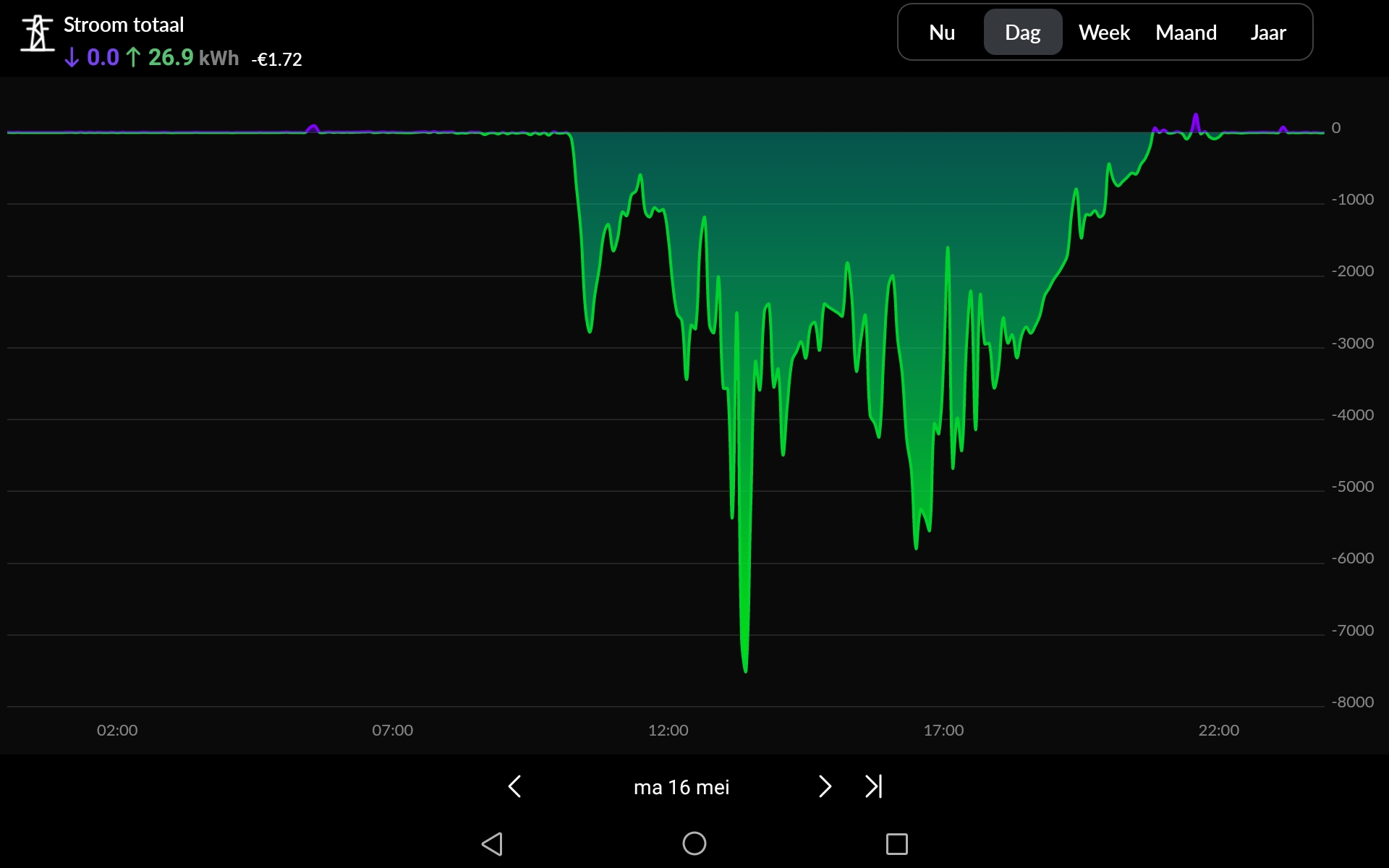

Op piek momenten sturen mijn panelen 7,4 KW naar het net. Verbruik je meer dan dat, dan schiet de batterij in actie zodat je toch niks van het net afneemt. Idem met inductie koken, oven, vaatwasser,.... Indien geen productie van de ZP doet de batterij het nodige, tot ze leeg is uiteraard. In de zekeringenkast zijn spoelen geplaatst die de richting van de stroom in de gaten houden. Indien van het net naar binnen, dan worden ZP (en eventueel batterij) aangesproken om stroom te leveren.
Ik voeg een Screenshot van de homewizard P1 bij. Groen is richting net, paars is van het net richting huis. De vlakke streep is voor zonsopgang en na zonsondergang. Alle nachtelijke sluimerverbruik wordt door de batterij opgevangen. Sinds de panelen er liggen heb ik 0,0 kW afname van het net. Merk onderaan ook de piek op, die ligt halfweg 7000 en 8000W. Die piek zal nog toenemen de komende weken, tot de zon op haar jaarlijkse hoogtepunt staat. Rijk ga ik er niet van worden, maar ik ga Engie en consoorten toch niet veel meer moeten betalen.
