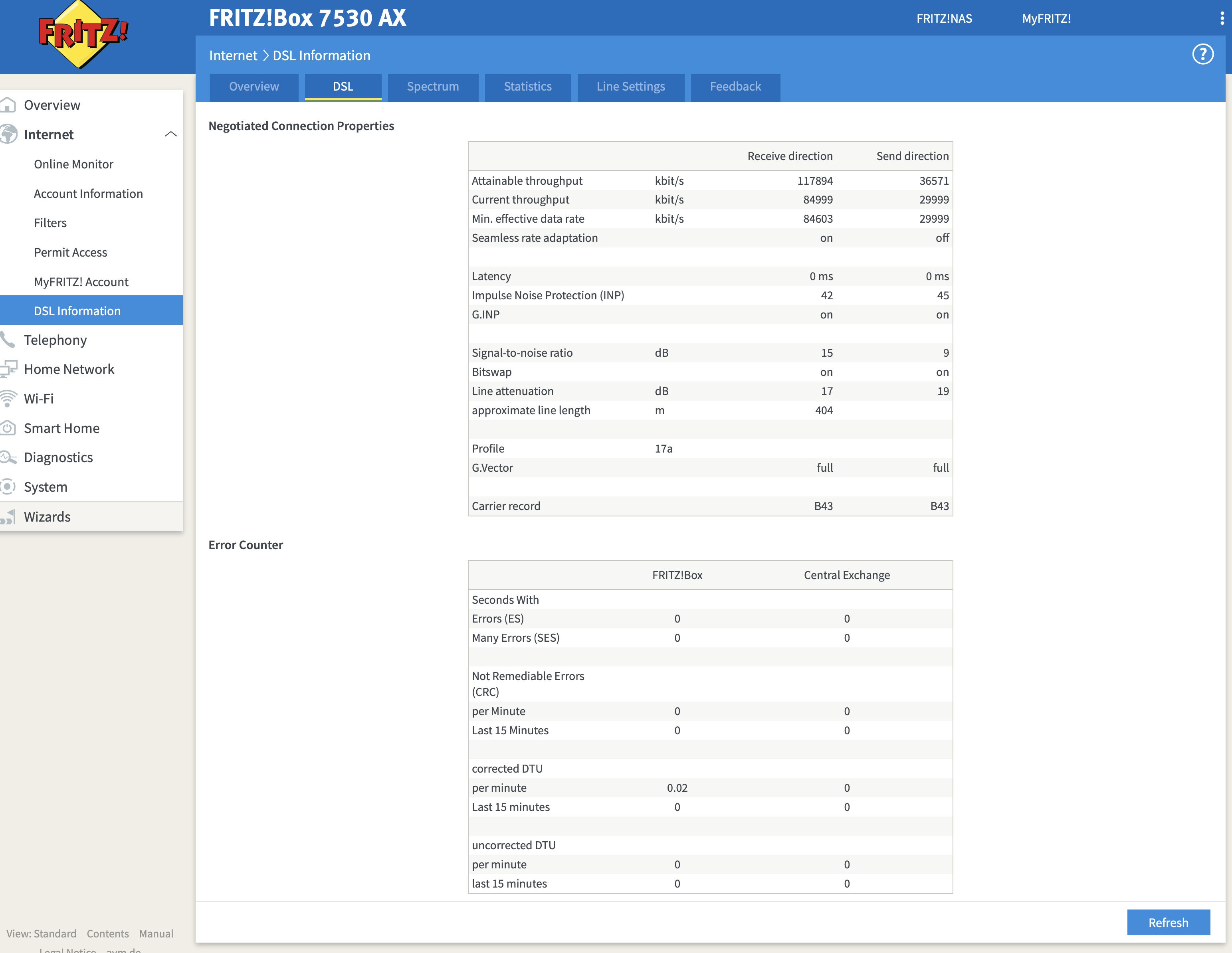

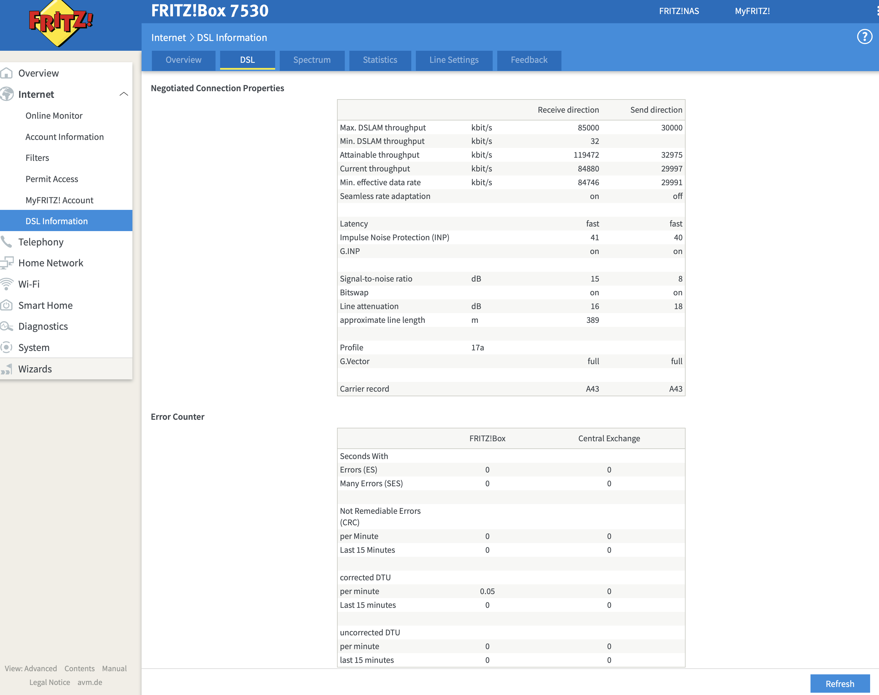

Ik heb momenteel 4 VDSL lijnen waarvan 1 een 100/30 profiel heeft en de rest momenteel een 85/30.
Lijn 1+2 werden vorig jaar geactiveerd en zijn steeds op respectievelijk 100/30 en 85/30 blijven staan.
Lijn 3+4 werden vorige week geactiveerd en zijn, na enkele problemen, uiteindelijk op 70/30 begonnen en na enkele dagen op 85/30 gestrand.
Ik heb recent ook alle kabels ingekort (want de dsl kabels die te lang waren waren opgerold en dat werd afgeraden).
Sinds die aanpassingen zijn de lijnwaarden van lijn 1+2 (die vorig jaar geactiveerd werden) er wel op vooruit gegaan.
Dus ik hoop zeker dat lijn2 naar 100/30 zou gaan.
Maar hoe kan ik nu een beetje inschatten wat DLM zou moeten doen? Of wanneer ik moet besluiten dat DLM klaar is en geen verdere verhoging zal volgen? Hoe lang duurt dit maximaal?
Even een korte samenvatting van de belangrijkste (?) lijngegevens momenteel:
LIJN               Aattainable D/U      Current D/U      SNR D/U      Attenuation D/U
Lijn 1 (oude)      126.8/36.17          100/30           13/9          17/19
Lijn 2 (oude)      119.4/32.9           85/30            15/8          16/18
Lijn 3 (recente)   117.8/36.5           85/30            15/9          17/19
Lijn 4 (recente)   117.3/34.5           85/30            15/8          17/19
Ik las ergens dat proximus pas een hoger profiel geeft als je attainable 20% hoger ligt dan het profiel?
Dus voor de 100 down zou ik minimaal 120 moeten halen? Maar ergens anders las ik dan weer dat dit in het begin zo was maar proximus nu minder terughoudend is geworden?
Iemand anders zei me dat eigenlijk vooral de SNR van belang is. Maar hoe moet ik dit dan interpreteren?
Want die SNR daalt als de snelheid stijgt. Lijn 3+4 hadden eerst een download SNR van respectievelijk 20 en 19. Nadat ze verhoogd werden naar 85/30 is de download SNR gedaald naar 15. Hoeveel SNR zou je dan bijvoorbeeld moeten hebben bij 85/30 om in aanmerking te kunnen komen voor een hoger (100/30) profiel?
Misschien zijn er hier mensen die hier veel verstand van hebben en dit eens wat kunnen toelichten?
Verder hoor ik ook graag jullie mening over onze 4 lijnen. Zou 100/30 er bij de overige 3 in zitten?

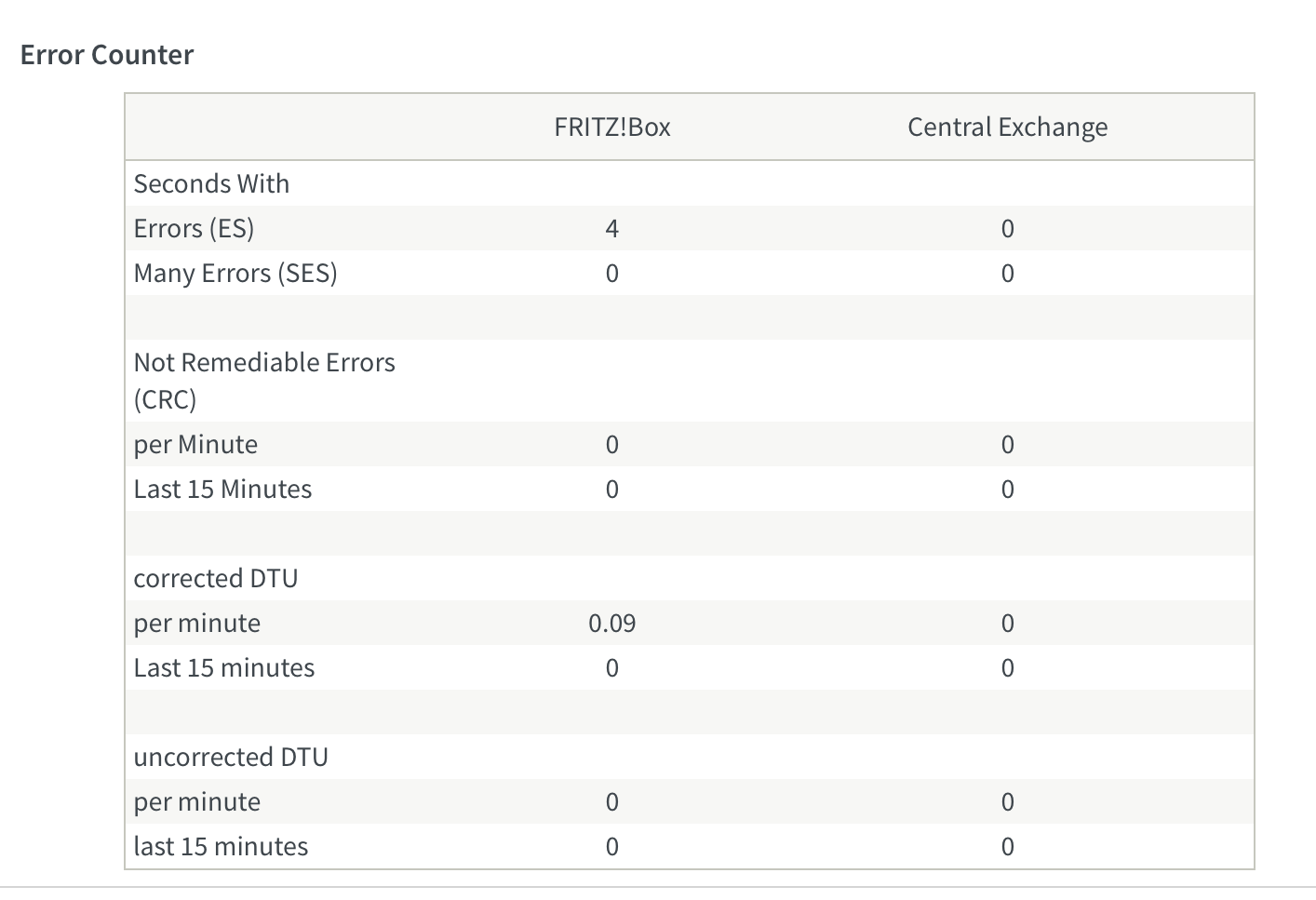

johan.devos
Berichten: 1401
Locatie: Bevergem :-)
Bedankt: 184 keer
De error counters zijn iets slechter dan van uw lijnen maar waarschijnlijk geen reden voor de lagere snelheden. Helaas heeft er hier niemand tot nu toe kunnen uitleggen hoe DLM echt werkt.

@akke
attenuation = ok
SNR down/up: 15/8à9 =
mijns inziens is een eventuele upload snelheid van 40 Mbps met een aan zekerheid grenzende waarschijnlijkheid uitgesloten
een eventuele download snelheid van 100 Mbps is mijns inziens niet per se onmogelijk
