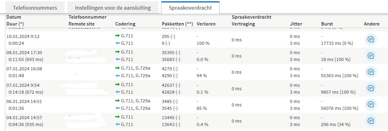

Test gedaan op Fritzbox 7590 (beide) 100/35 snelheid
G711 (ingesteld (HD uitgeschakeld)
beide Fritz Fon
Kloppen deze waardes?
sipserver: sip.edpnet.be
sipserver: sip5.ovh.be
Mijn vader had regelmatig probleem met OVH, Bij edpnet inkomende calls geen probleem.
Als ik bel naar OVH of EDPNET bij hem. Perfecte kwaliteit.
Bij de 7490 was er licht geknisper op de ovh lijn, met 7590 volledig weg.
Ik zoek uit aan wat het kan liggen, voor ik aan OVH/EDP ticket stuur.
Ik herinner me dat Delay persé geen probleem is....tot 200 Ms (zei Weepee ooit)
Spraakoverdracht vertraging (Edpnet hoog) - Burst (OVH hoog)

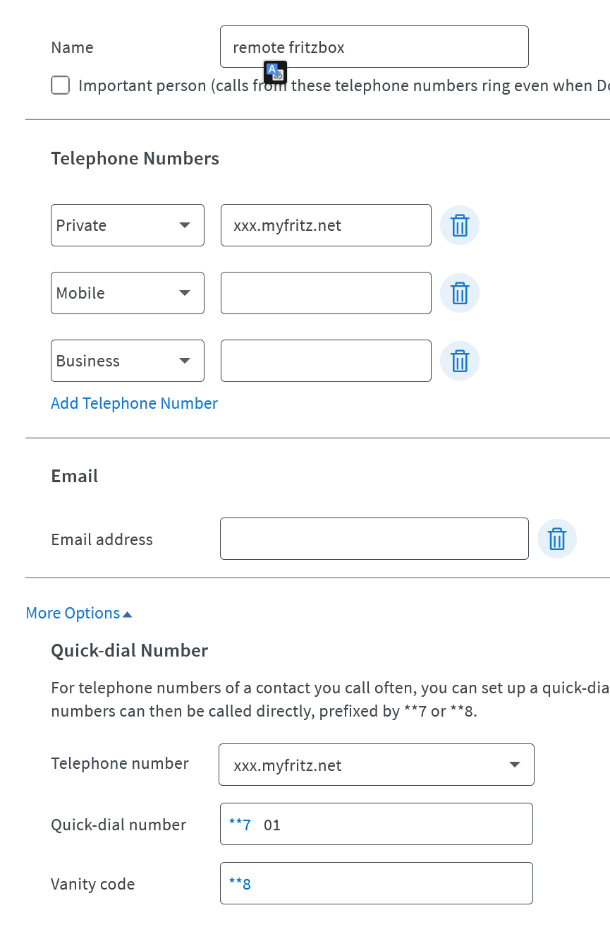

Beste @philippe_d Ik probeerde dit eens uit, maar ben niet zeker of ik het juist heb geconfigureerd...philippe_d schreef: 06 jun 2022, 13:00 Er zijn verschillende manieren om van F!B naar F!B te bellen.
* bellen via een sip-uri:
- - registreer de remote Fritz!Box op dyndns of myfritz.net
- maak een contact aan in jouw Fritz!Box met de sip-uri van je pa, en geef dit "nummer" een shortcode (**701).
- bel je pa via de shortcode.
Als ik het goed heb begrepen voeg ik dus op mijn Fritzbox een nieuw contact toe in het telefoonboek met als nummer de domeinnaam xxx.myfritz.net van de andere Fritzbox en ken ik het een quick-dial number toe?
Nu als ik met mijn, via DECT verbonden, toestel probeer te bellen dan belt het gewoon uit via de OVH sip line...
Heb ik nog iets over het hoofd gezien?
Edit: Ik vond ook nog deze website, https://www.connect.de/ratgeber/telefon ... -1724.html
Heb dan op beide fritz boxen een nieuw nummer proberen registreren zoals op de website vermeld staat maar ik
krijg telkens de volgende foutcode:
Registration of internet telephone number ([number]) failed. Reason for error: Remote site not responding. Timeout.
Ben ik hier nog iets aan het proberen dat al een tijdje geleden onmogelijk is gemaakt?
Alvast bedankt.
