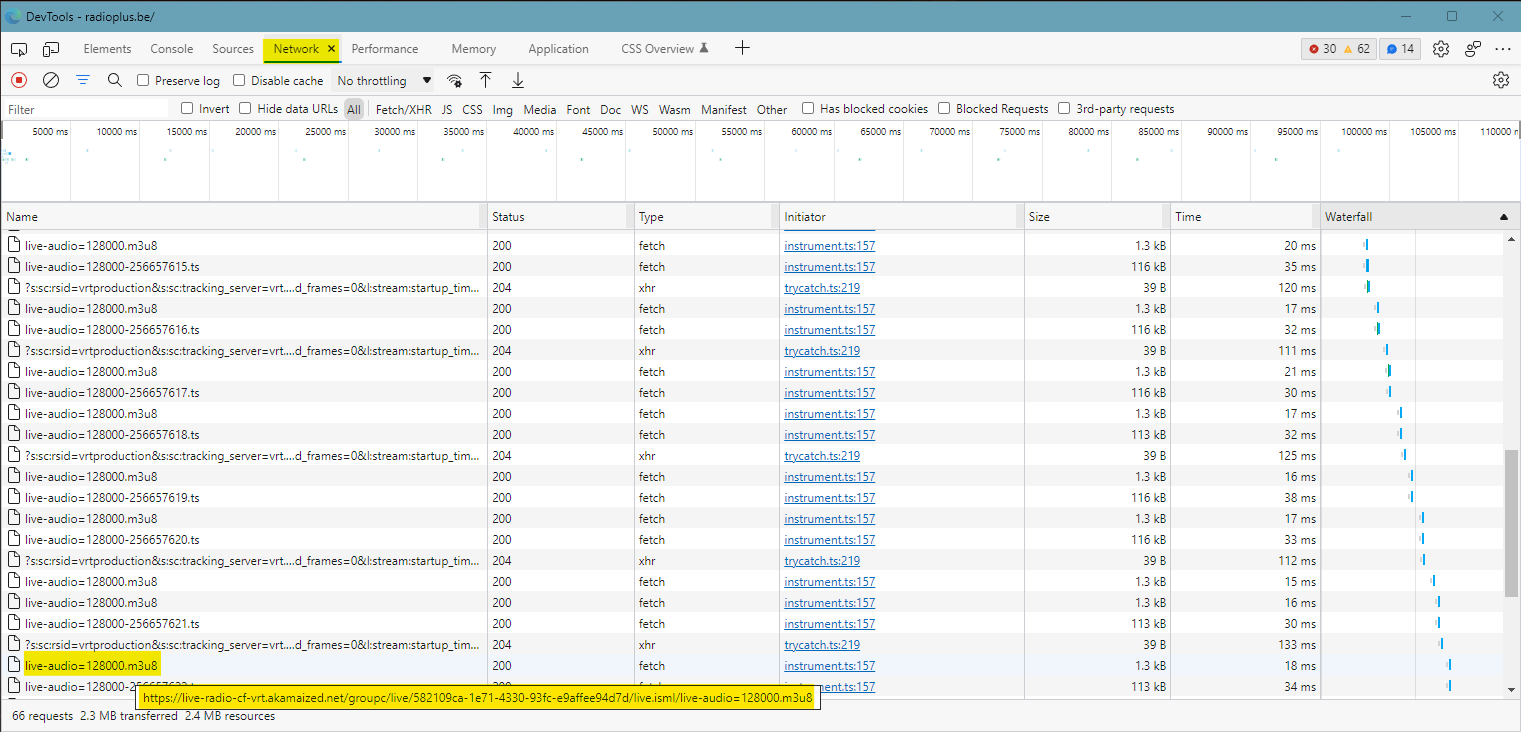

AUB
De Tijdloze:
https://live-radio-cf-vrt.akamaized.net ... 28000.m3u8
Je kan die links trouwens redelijk eenvoudig zelf vinden door op een PC te surfen naar bv stubru.be/tijdloze en de stream te beluisteren.
Druk daarna op F12 (developper) en kies Network.
Je ziet dan iets zoals in de volgende screenshot en kunt gewoon de link kopieren via rechtermuisknop:
De Tijdloze:

VRT streamt vanaf vrt.streamabc.net
Na een traceroute merk ik dat hosting bij OVH in Roubaix staat.
Ik heb niet meteen een reden om aan te nemen dat streamABC of OVH hun zaakjes niet op orde hebben.
Misschien heeft Telenet een overbelaste verbinding naar OVH Roubaix?
Ik denk dat je best eens de packet loss naar vrt.streamabc.net monitort met WinMTR: https://www.transip.nl/knowledgebase/ar ... met_winmtr
