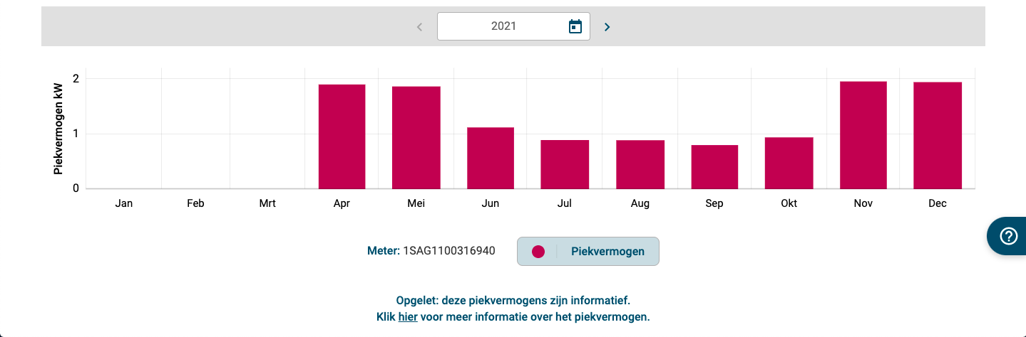

ivob schreef: Neem als praktijkvoorbeeld een werkelijk afgenomen vermogen gedurende het jaar, waarbij ieder cijfer de max. weerhouden piek van de maand weergeeft:
1+1+1+2.5+6+7+3+11+0+4+0+3 kW
De aangerekende gemiddelde jaarpiek bij een analoge meter is dan 2.5 kW voor het 80% deel of uitgedrukt in euro 2,5 x 50 = 125 €..
De aangerekende gemiddelde jaarpiek bij een digitale meter is dan 2,5+2.5+2.5+2.5+6+7+3+11+2,5+4+2,5+3 = 49/12 = 4,08 € x 50 € = 204 €
Niet 100% zeker dat ze de maandelijkse naar 2.5 zetten.. Misschien nemen ze het jaargemiddelde, valt dat lager uit, dan naar 2.5.
Valt het hoger uit, dan de werkelijke berekening houden?
Als ik via de berekeningstool een simulatie deed met mijn echte gegevens van 2021, kreeg ik 3.29 als gemiddelde piek.
Ik had 1 maand onder de min afname (namelijk 2.325), als ik die op 2.5 zet en het wiskundig gemiddelde neem, dan krijg ik 3.30 ipv de 3.29. Dus ze hebben in hun online tool niet gerekend met een correctie op maandbasis.
Maar wie weet wijkt hun tool af van de realiteit later.

Nee, onder de huidige regelgeving nemen ze voor de jaarafrekening het jaargemiddelde van de som van alle maandpieken. Het is een rollende kwartierpiek afgeklokt per maand. Zie je ook weergeven in de indicatieve tarieven van de VREG weergegeven. Onder het bedrag van de jaarpeik staat telkens het maandbedrag. En dat is 1/12 van de jaarpiek.
Als ze de huidige regelgeving weer wijzigen is het natuurlijk iets anders. Ik heb ook geen glazen bol.
Ik ben anders wel voorstander van jouw uitgangspunt. Het merendeel van de maanden heb ik niet eens een meetbare piek van betekenis. Spijtig maar helaas.
VREG schreef:Uw ‘gemiddelde maandpiek’ (kW) bepaalt wat u betaalt voor het capaciteitstarief. Die gemiddelde maandpiek wordt elke maand opnieuw berekend als het gemiddelde van de 12 voorafgaande ‘maandpieken’. De maandpiek is het hoogste kwartiervermogen (ofwel ‘piekvermogen’) dat u in een maand hebt gebruikt. Uw digitale meter registreert dat kwartiervermogen. Het maakt daarbij niet uit hoe vaak (tijdens één of meerdere kwartieren) u dat piekvermogen heeft gebruikt. Is uw maandpiek kleiner dan 2,5 kW? Dan betaalt u een minimum bijdrage voor een capaciteit van 2,5 kW. Daardoor draagt iedereen bij in de netkosten. Hoeveel u betaalt voor dat minimum is afhankelijk van het tarief van de gemiddelde maandpiek.
Uw aansluitingsvermogen en type aansluiting (een- of driefasig) speelt geen enkele rol in de berekening van het capaciteitstarief. Enkel het piekvermogen dat uw digitale meter registreert telt.
De simulatietool hangt inderdaad met haken en ogen aan elkaar en houdt niet met alles rekening.
